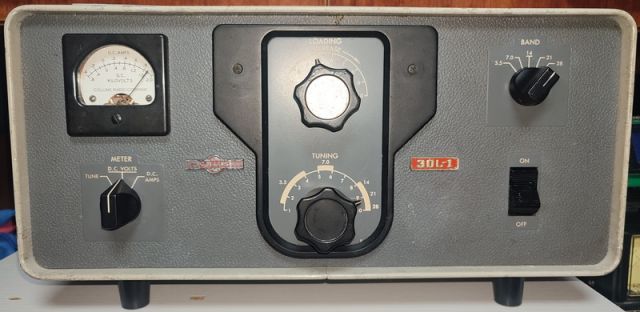

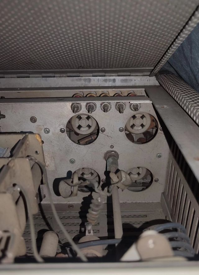

        在师傅的垃圾堆里挖呀挖呀挖,挖出台古董电子管短波功放,它静静的躺在柜子里已经好多年,浑身积满了灰尘。无意中查了查,原来是大名鼎鼎的柯林斯30L-1,60年代生产,比我还大上不少。

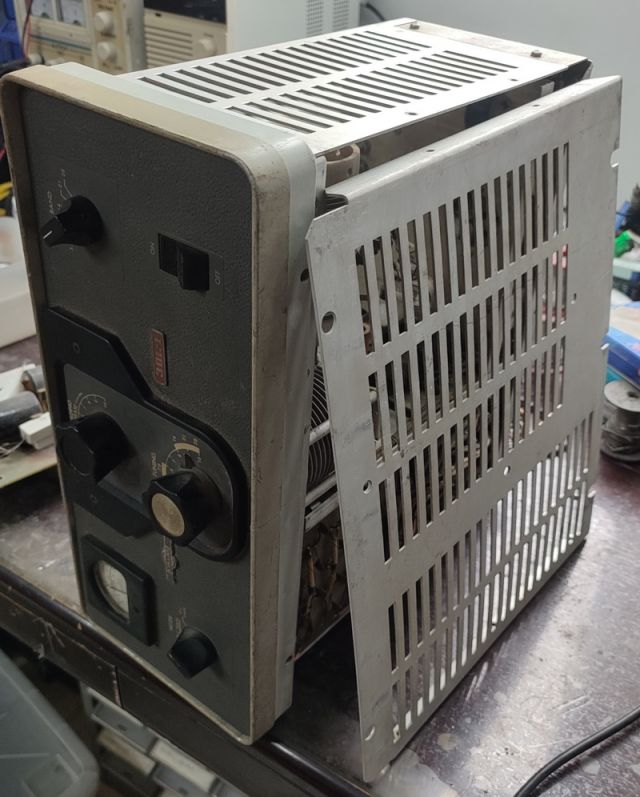

        拆开检查了一下,整台机器氧化严重,电子管缺失,电源板已拆散,看来上一手的主人也曾经修复过,但不知什么原因没再继续做下去。
   检查了电源系统,发现整流板和滤波电容板都需大修, 首先更换了电源线和保险座。激动人心的时候来了,通电后竟然发现最重要的变压器竟然是好的,各级输出的电压都正常。这样就给我了一个信心,一定要把这台机完美修复。

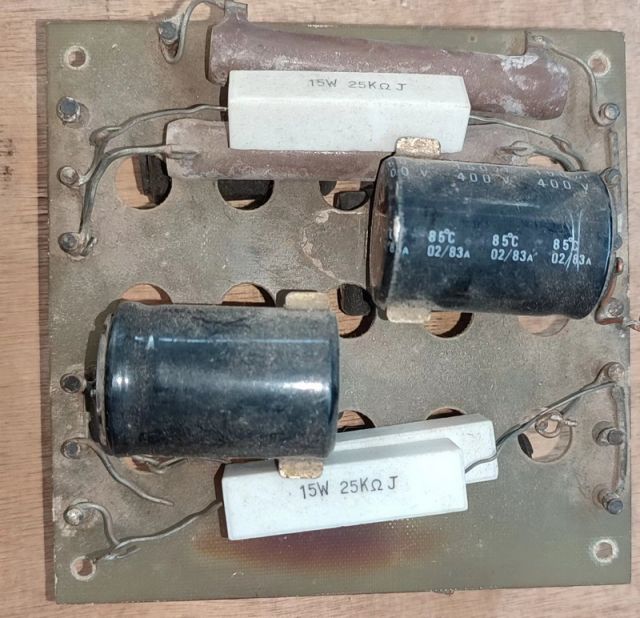

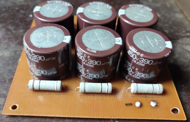

     原机的滤波电容是用同轴电容的,以前的主人已经更换电容和电阻,时隔多年,破旧成这样了。
由于旧板不好放置新电容和电阻,于是重新打造了块滤波电容板。
旧整流板的整流管也顺便更换成1N5408。

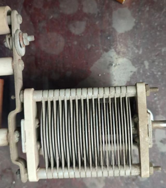

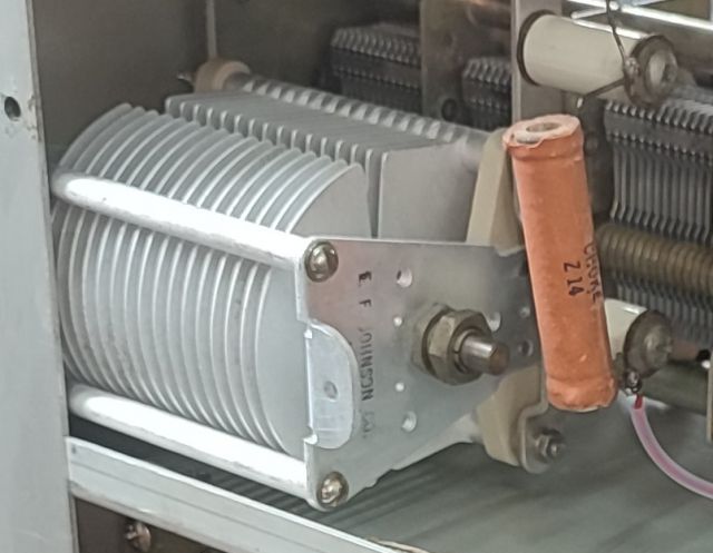

  下一步就是各个重要零件翻新维修了
          2个可变电容铝合金严重氧化。
翠花:上药水
另一个可变电容
[ 此帖被bg7nr在2023-05-24 22:48重新编辑 ]

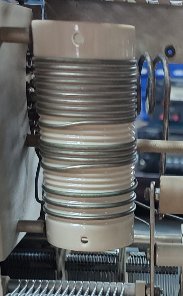

        电感线圈和波段开关的触点也是氧化得很黑。动用了洗银水,终于见到银本色。而波段开关的触点处理后接触电阻令人相当满意。

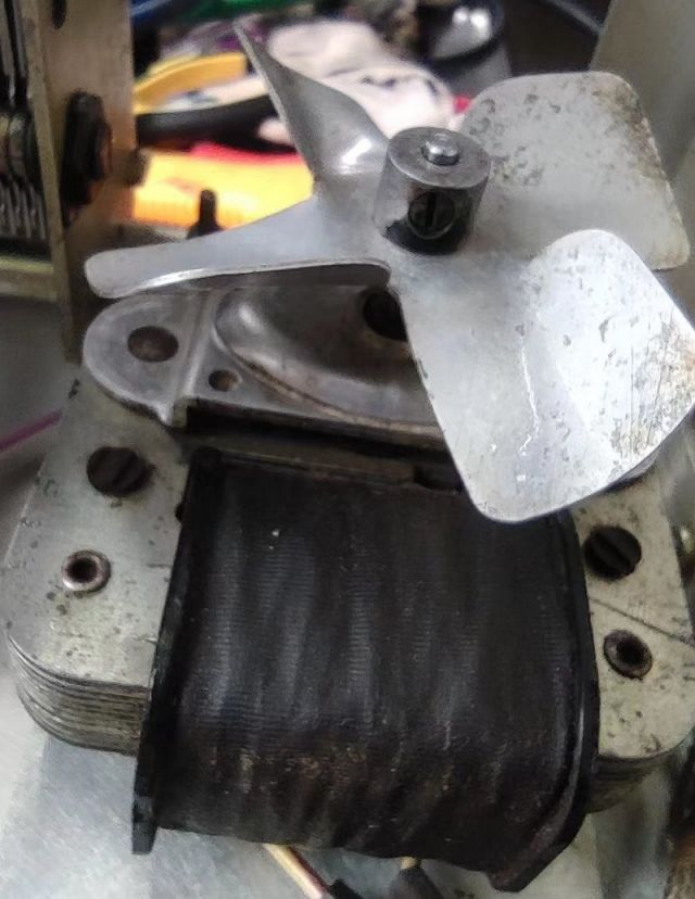

   指针电表拆开翻新,灯泡几十年竟然还是好的。
   散热风机清洁加油,竟然运转一样静音。

那个可变电容用什么药水洗得这么新?
读万卷书心中不留一字,行千里路忘尽途中影子!
EX:BG7JAC、XX9TJC
OL51EG   TEL:棕橙紫黑红灰紫蓝蓝红灰
Email:bd7jac艾特chinaham.org
离线bg7nr
1225
只看该作者 6楼 发表于: 2023-05-24
在淘宝买的。叫做铝材专用清洗剂。稀释后泡一分钟就可以了。

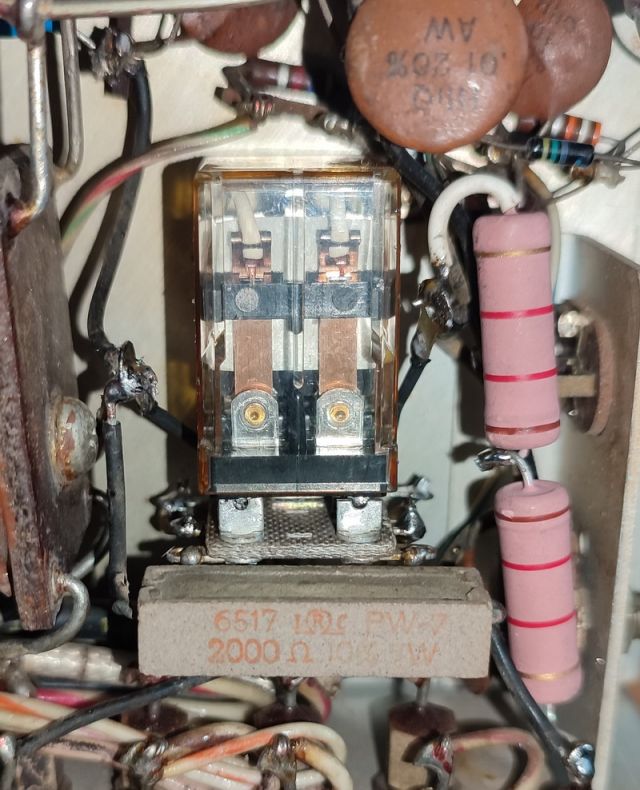

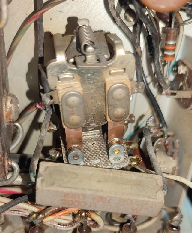

收发转换继电器是用直流100V的,关键时候竟然发现它是坏的,本来想重新绕过,无奈漆包线太细了,只能放弃。
   在原有金属框架上装了个24V中间继电器,串2.4K电阻解决。
