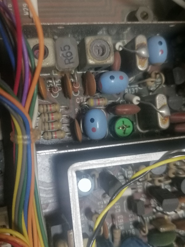

       我有1台R71e,03年在北京买的。一直是能听短波收音机, 不能听到cw、ssb。 下决心这次给他修好,想问一下,这个现象应该先从哪里排查?

看下bfo 是不是正常,我也就知道这么多了

谢谢了,周末拿示波器看看bfo状况。

这个机器的BFO信号是晶体振荡器产生的,分别是2个晶体产生不同的频率。LSB\CW\\RTTY一个晶体,USB一个晶体。你的故障描述不是很清晰,SSB是USB和LSB两种工作模式都异常吗?  遇到过USB晶体失效的情况。   如果是晶体失效了Q情况就不妙了,这个频率的晶体很难找。

感觉收音机短波正常, USB LSB 从没有听到过声音。从没有收到cw信号,谢谢。

转一转绿色的可变电容,就收到cw信号了,谢谢诸位了。   但这个电容也没坏,旋到任何位置都能收到cw信号,可能里面有短路,一扭就好了。
