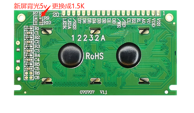

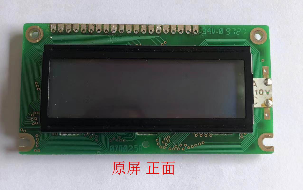

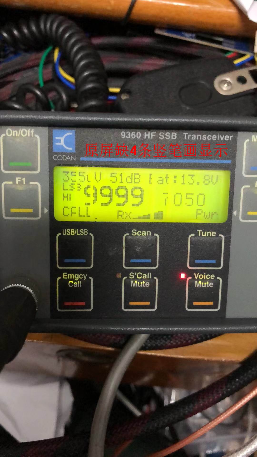

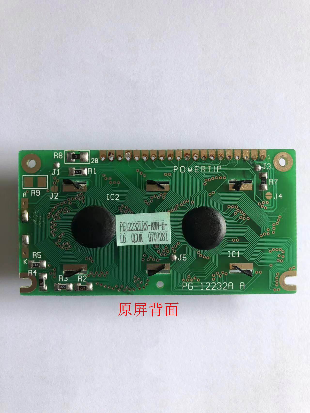

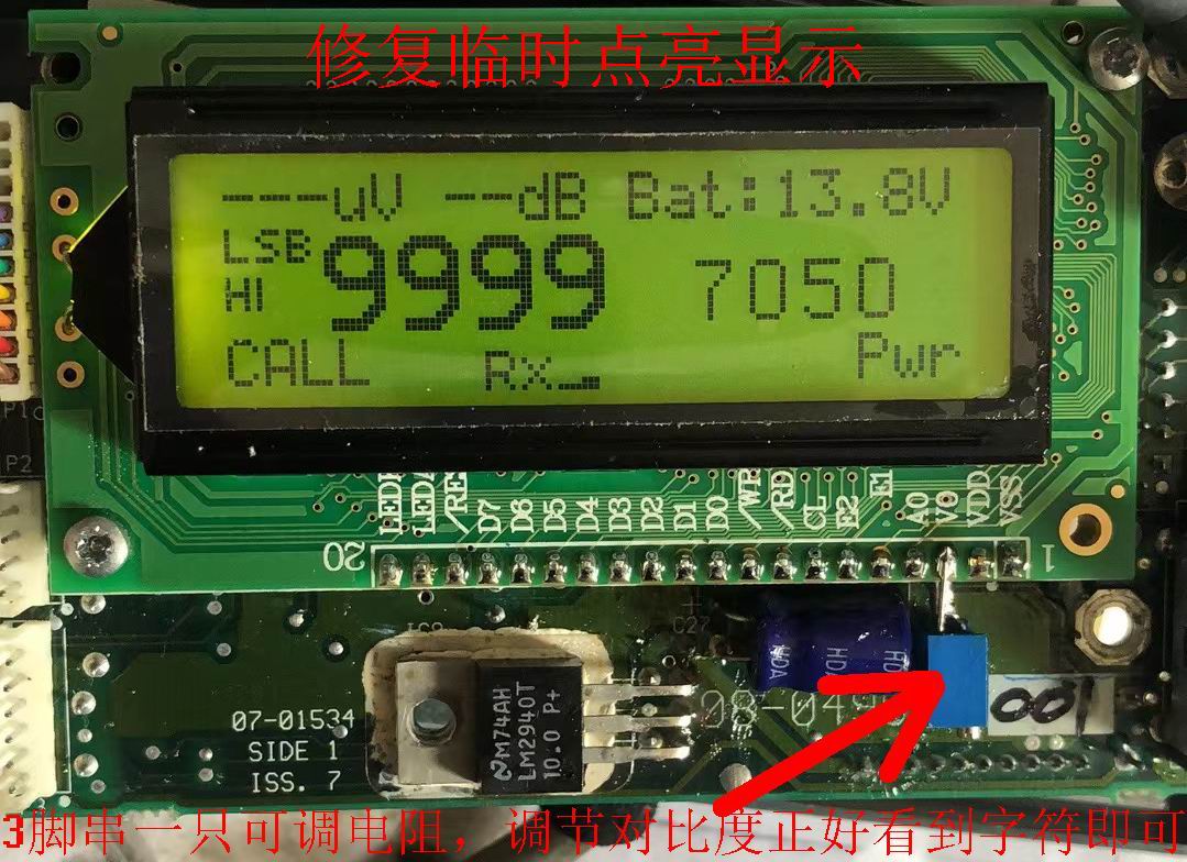

最近收一台柯顿9360 电台,开机屏幕缺笔画,在KJB老大指导下购买一块屏完美修复,成本30元都不到,

LCD 12232A 液晶屏模块 图形点阵 5V 并口 黄底黑字 背光 12232
