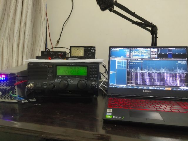

ic-m700pro老机器用USB通过OmniRig控制LSB,USB,AM等模式和发射(A频率)接收(B频率),让老机器也可以配合SDR软件调频率

这种机器不是只有信道模式吗,omni-rig能控制信道模式发射?

700PRO有remote模式

连电脑用控制盒和电台CIV孔(3.5)或232 连REMOTE  都可以

用ft8的线接电脑就可以控制了
