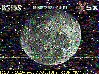

经过几天的接收,只收到两张效果好的。
使用天线:U7V4十字八木
仰角:大于40度

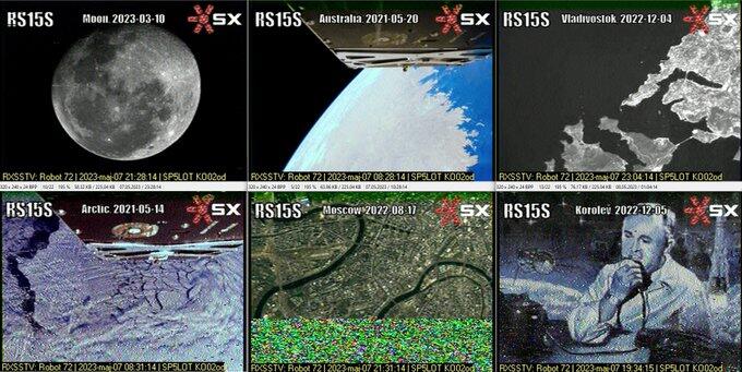

再发上外国火腿通过20单元八木接收的效果:
SSTV 慢扫描爱好者 QQ群号1058923222
