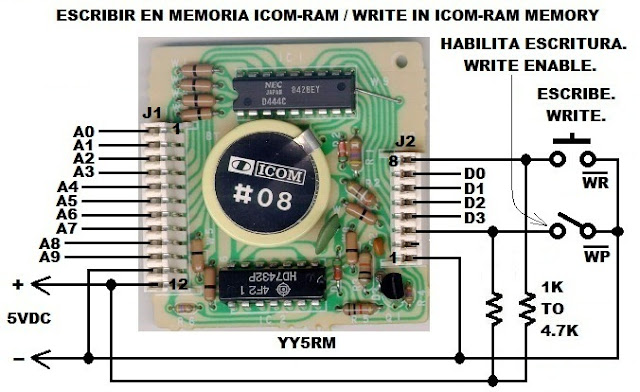

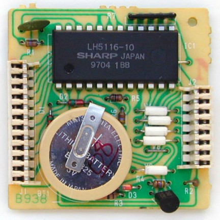

各位老师,我在给icom 751A、的rom 换电池后出现了异常问题。
1、换电池过程中可能好电池的负极脚碰到了边缘,可能是碰到了。
2、现在换上新电池后电压在3.35V左右。
3、rom现在可以写进数据,也可以读出数据,也检查了写的数据都是正常的。
现在问题是这个rom放进机器里就和掉电一样,不管用,显示屏幕显示 000000,功能无效果,换上好的rom板是正常的(说明机器是OK的,只是rom板有问题了)
现在是找不到是哪出了问题,数据写了751,71E 等都试过,都不行,个人感觉不是数据问题了,像是那个脚位出问题了。

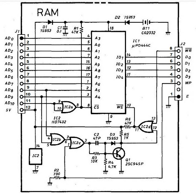

5CNA老师 ,是IC2吗
离线BG5CNA
1984
只看该作者 9楼 发表于: 2023-05-04
把24脚的集成块换掉
浙江省宁波市奉化区自来水总公司(南山路1—6号)
邮编:315500
呼号BG5CNA 陈富国
信箱:BG5CNA@163.com
离线bi1mec
30
只看该作者 10楼 发表于: 2023-05-04
回 BG5CNA 的帖子
BG5CNA:把24脚的集成块换掉 (2023-05-04 09:37)
24脚的不是rom芯片吗,现在rom是可写的,读出来也是正常的
离线bi1mec
30
只看该作者 11楼 发表于: 2023-05-04
回 bi1mec 的帖子
bi1mec:24脚的不是rom芯片吗,现在rom是可写的,读出来也是正常的 (2023-05-04 09:40)
不是7432那个逻辑芯片吗,还是rom有问题, 5CNA老师?

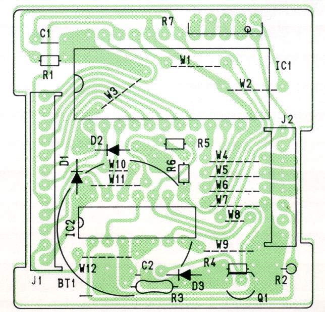

是这个吧,在这里找到您发的rom图了,主要是这个rom读写都正常,难道是其他地址坏了,是不是有一个高位1K也可以用,记得网上看过说短接那个脚位来使用另1K空间了的

可能是我没有描述清晰
用另一块好的rom板是可以的使用在751A上的
当前这块rom板不知是哪坏了,他是能读出个地址信息,也能写到个地址上信息,但就是插到机器上不行(分别插R71E和751上都不行,和掉电一样信息)
按理来说,能读出信息,能写信息,rom芯片(D446C-1 )应该没问题才对,但就是接到机器上不行。
rom读出信息如下:
                    +1              +2              +3
     0123456789ABCDEF0123456789ABCDEF0123456789ABCDEF0123456789ABCDEF
000: 00F1FF1FF002FFFF000B00686800032005930005000000000100000030003000
040: 8100000200054300001400059600005700059900005010059310005410059710
080: 0058100590200051200544200015200597200000300FFFFFFFFFFFFFFFFFFFFF
0C0: FFFFFFFFFFFFFFFFFFFFFFFFFFFFFFFFFFFFFFFFFFFFFFFFFFFFFFFFFFFFFFFF
100: FFFFFFFFFFFFFFFFFF000F100000000000000170000000000010018441000000
140: 0000178703120000000000000050700000000000000520700000000000100351
180: 4100000000000090607000000000000090607000000000000090607000000000
1C0: 0000906070000000000000906070000000000000906070000000000000906070
200: 0000000000009060700000000000100050010000000000009060700000000000
240: 0090607000000000000090607000000000000090607000000000000900007000
280: 0000000000906070000000000007720041000000000005008070000000000000
2C0: 9060700000000000030120700000000000009060700000000000009060700000
300: 0000000090607000000000000090607000000000000090607000000000000090
340: 6070000000000000906070000000000000906070000000000000906070000000
380: 00000090607000FFFFFFFFFFFFFFFFFFFFFFFFFFFFFFFFFFFFFFFFFFFFFFFFFF
3C0: FFFFFFFFFFFFFF5733533333333033330303333333333333FFF3FFFFFFFFFFFF
会不会是其他地址不能写FFF呢

我没研究过RAM板电路,盲猜一下几种可能
1 RAM的某个地址或数据脚坏了,导致读写的数据本身就是错的。(如果读写时有校验一般不存在这个问题)
2 RAM板上有使能信号,主机在工作时没有提供使能信号给板子,所以根本读不出来
可以板RAM板插在主板上,用示波器挂在RAM的某个地址脚,看一下看机瞬间有没有CPU访问动作,然后再看一下使能和数据情况。
