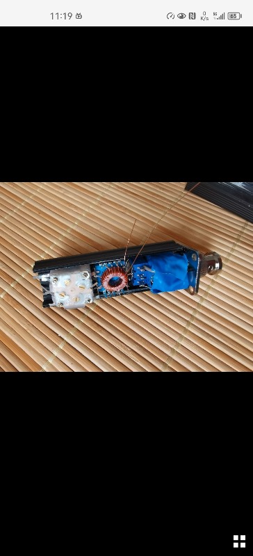

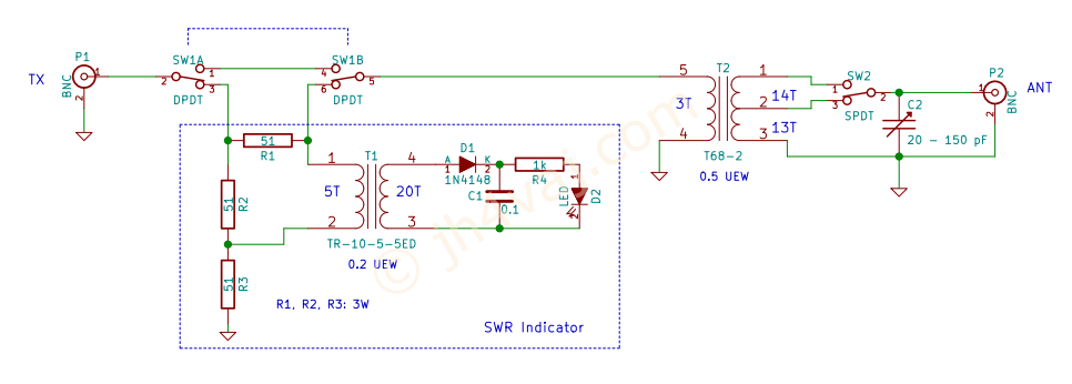

Gawant 天线电路结构图(品川AA46 / JF1QHZ)
天线用1.5m拉杆天线,或者长线...

半导体收音机薄膜可变电容可承受10W功率。
有驻波表,调谐检测,指示电路可以省略!

原来做过两个,一个给自己的usdx用,反正没有喊出去过,另一个给朋友的x6100用,朋友主要ft8,效果不错,朋友用这个天线14mssb从济南通过西安。不过对方是八木.

这天线不错,我最近也做了,昨天SSB 5W从深圳通联到广西和贵州,移动天线里面这个非常厉害了

几个问题请教:1,检测那个磁环我不知它的特性,用易找的什么磁环代用?2,天线那边-2磁环是否损耗较大?3,可用1.5米的拉杆,是否越长越好!?

请问那两个开关什么作用?
