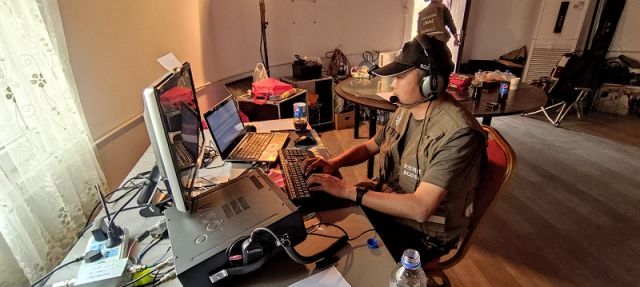

机器部分:

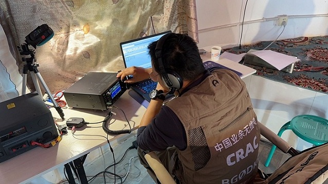

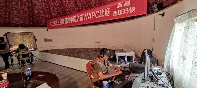

双机分别选用ICOM的7300和746,原本是准备了3台7300(两台工作一台备用),但考虑到746的各种连接附件包括外扩频谱都是去年搞好现成的,一犯懒也就妥协了。机器主要测了各波段的功率灵敏度,与N1MM+频率联动,脚踏开关头戴耳麦附件等,好在指标都正常。7300作为RUN1,746作为RUN2。

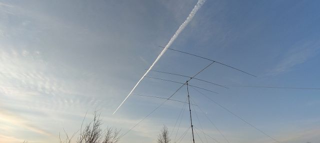

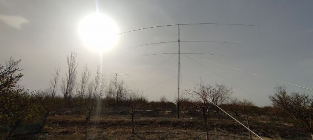

天线部分:

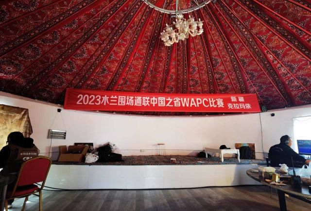

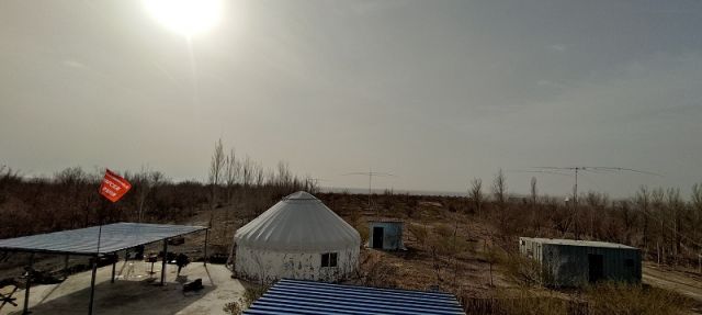

身处祖国西北0区,0区西北克拉玛依,我估计我们应该是此次WAPC国内参赛台站里最靠西北的一个了。在这个位置参加WAPC其实并没有占到多少便宜,一个是EU方向台站参与不多,另一个是对内地方向距离遥远至几跳,看看往年78区的小伙伴们用倒V打出来的成绩都让我们羡慕不已。好在今年每个波段都有个单独的天线(80米波段由于尺寸庞大而放弃),虽然简陋,至少比去年进步了一点点。另外也吸取了去年临时换场地的教训,今年重点落实了场地,提前两周就拿了钥匙确定了天线位置。即使每个波段的天线高度都不够理想,但好在有电有房子(蒙古包),终于不用露天吃土了。

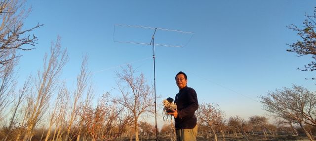

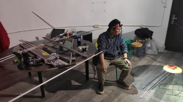

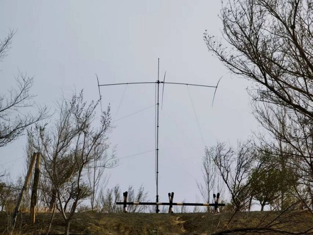

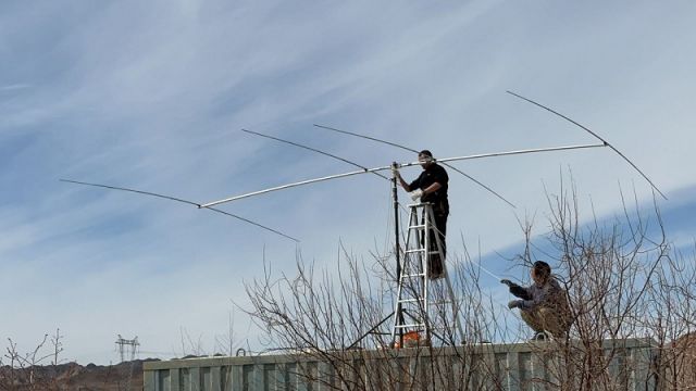

10/20米波段的天线架设在东南侧,10米波段天线为临时制作的MOXON,用7米灯杆顶起5米左右;20米波段为3单元快装,用12米升降杆顶起8米左右。这两组天线通过各自带通滤波器,直接连接到IC-746(RUN2)ANT1/ANT2口上,省去了外置天线切换器。

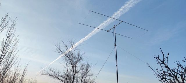

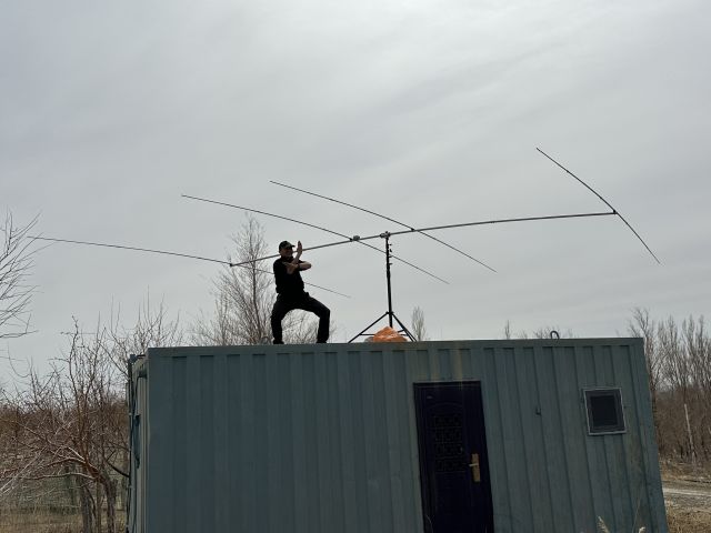

15/40米波段的天线架设在西北侧,15米波段为4单元快装,用7米灯杆架在移动铁皮房顶部架高5米左右,总离地高度大约7米多一点。40米波段为GP天线(3根地网架空1-2米高,双线并绕电流巴伦在馈电点扼流馈送)由于天气预报有大风,所以放弃了立杆架设的方案,为了安全起见直接靠树放置(重新调整了谐振点)。这两组天线通过各自的带通滤波器,使用短跳线来手动切换7300(RUN1)的工作频段。

尽管查询了无数次的天气预报,大家仍然不愿意相信9级风的预报心存侥幸的认为会有转机。但现代科技的预报已经可以做到精确到小时的风力预测。下午17点多准时起风,我们一边观察天线的情况,一边坚持在大风发飙之前争取时间。18点30左右,眼看天线已经坚持不住了,除了体积较小的10米波段MOXON,其他波段的天线都已经狂甩变形,有的引向阵子已经松动转到和主梁平行了。此时再战必然损失惨重,所有现场人员果断顶风降下天线,剩余一根靠着树的40米GP任它弯成C状,也无暇顾及了就这么断续的做了几个台也就停止工作了。BG0DKZ无奈的看着我,我摆大字躺在床上骂娘,其他几个起哄拿着手机记录这操蛋的时刻……风停无望,干耗着没用,睡!

补一些照片吧,并肩作战的美好的回忆。
