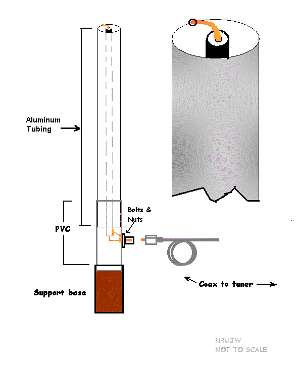

想起了多年前见过的,国外爱好者的一个天线设计:
例如,20m波段
材料:
选用一根5m长铝管;
同长度同轴电缆穿入其中;
接线:
顶同轴电缆芯线接铝管顶端(屏蔽层悬空);
底部应有一节适当长度PVC绝缘管,在其上安装M插座,同轴电缆底部正常线位馈电。
天线为类似套筒结构,不用人工射频地网。
天线因为较长,最好能设计多段结构,方便伸缩、调整驻波和携带。
有兴趣的同好可以玩一玩。

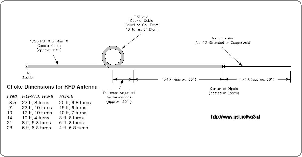

Sleeve 天线很多人看不明白,但是对“剥皮半波长天线”还比较感兴趣。
现在把此帖子重现编辑了一下!免得另开贴了,再介绍一款天线...
这款天线:RFD ANTENNA (简称RFD天线
其实,这种天线 n 年前我就有贴子简单介绍过,不过感兴趣的人并不多。现在如果能理解了同轴电缆屏蔽层可以辐射电流,甚至可以作为天线的另一臂的话。
那么这款RFD天线(前面的套筒天线),相信会对天线基本原理有较深的理解和认知。(这款天线arrl手册,或者是antenna book上也有相近介绍。)
其实,“剥皮天线”可以不用“剥皮”,或套个1/4的铝管/铜管,甚至爱好者手头能搞到的铜带。
其实,还想说,用同轴电缆的屏蔽层,作为天线的另一臂,同样也无须专门“带套”!!
下面天线工作的方式可以实现异曲同工之妙...
一,天线同轴电缆外侧1/4波长导线为天线的一臂;
二,同轴电缆的1/4波长屏蔽层,为天线的另一臂。
原理,射频电流经过电缆,一部分由导线辐射出去;另一部分,由电缆屏蔽网回流。因为有高效、单波段choke balun的存在,限波器在1/4波长处的分离作用,同轴电缆的屏蔽层自然而然地形成了天线的另一臂!如此,“半波长端馈偶极天线”就巧妙地产生了!
三,此RFD偶极天线,为谐振天线。天线两臂可以分别调整。----A:修剪1/4波长导线长度;B;移动限波器线圈前后位置,改变1/4波长同轴电缆(辐射体)部分长度;
四,天线可以水平,垂直,甚至斜拉架设。
五,如果固定台站使用,同轴电缆和振子间,一定须用环氧树脂板,或者陶瓷绝缘子过度(不要指望电缆芯线有足够强度),并做好电气链接。尤其要做好同轴电缆的防水密封!
六、同时,导线振子部分可以相对可以粗一些,毕竟电缆一侧振子已经很粗了,同时还可以增加机械强度。同轴电缆具有一定的缩短率,修剪时以谐振长度为准。
记住,好文章是改出来的,好天线时修剪出来的(不要真的用剪刀裁剪哦!)

铝管的内径是要略大于馈线直径多少呢?不能16MM的铝管-3的馈线吧

5米可以用多节铝管套接,长度控制在1,2米左右,方便携带,也是方便调整谐振长度。
大拉杆天线的机械结构。

该天线,与同轴电缆制作的"剥皮天线",原理不同。
剥皮天线(也是一种套筒天线),其实就是中馈的垂直偶极天线(只不过馈电电缆内置了)!而且物理长度已经半波长。
树立起来10m长自立天线,现实中很不容易。
此天线,铝管作为天线1/4波长辐射单元的一臂;管内1/4波长同轴电缆{外皮}完成阻抗匹配。外接Choke 巴伦:一,限制了频射频电流沿馈线继续泄露;二,让管内同轴电缆屏蔽网,成为天线谐振的另一臂(镜像地)...
[ 此帖被bd2bh在2023-04-14 14:44重新编辑 ]

用电缆制作剥皮天线就可以:
1、将屏蔽网顺着原电缆翻回5米(代替铝管)
2、将剥出的芯线剪断不用。
3、总长还是5米左右的长度,与用铝管一样的道理。
4、盘成一个圈,方便外出携带。
5、可用废弃的75欧电缆做个实验,但不知这天线效率如何?
6、如可用再用50欧电缆做一条,屏蔽网外用热缩管包一下就可以了。
有条件的朋友可以试验一下。

就我上传的图 中的铜编织带,买个5米,里面穿个 一般的馈线,是不是就可以了?

离线bd1hp
1194
只看该作者 16楼 发表于: 2023-04-16
完全没问题!
最下边的PVC管去掉,在距天线根部500-1000mm左右用原电缆绕5圈,直径150mm左右。
调整这电缆巴仑到天线根部的距离,可较大幅度调整天线的谐振点。
微调天线谐振点,要调整天线顶端,加长或缩短。
调整完成后,顶端电缆芯线和铜编织带各留出20mm左右,并拧在一起,再焊上一个20mm左右的小铜吊环,用于吊起天线。
