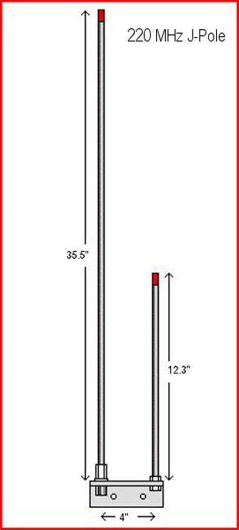

请教:用两根收音机的拉杆天线组合一个J型天线可行吗 [复制链接]

可行。翻一遍帖子,很久很久以前,有前行者。

可以,两根拉杆固定在绝缘板上 同轴电缆芯线接长的拉杆, 外皮接短拉杆,通过短拉杆调节

正好前段时间用mmana模拟一次,效果还不错。
maa file
438-simple-jpole
438.5
***Wires***
3
0.0,    0.0,    0.1,    0.0,    0.0,    0.4912,    0.003,    -1
0.0,    0.0,    0.1,    0.0,    0.02,    0.1,    0.003,    -1
0.0,    0.02,    0.1,    0.0,    0.02,    0.281,    0.003,    -1
***Source***
1,    0
w2c,    0.0,    1.0
***Load***
0,    0
***Segmentation***
800,    80,    2.0,    2
***G/H/M/R/AzEl/X***
1,    3.0,    2,    50.0,    120,    60,    0.0
###Comment###
Mod by wubo, bi1niz 2023/3/16 11:02:52
Created by wubo, bi1niz 2023/3/16 9:46:13
