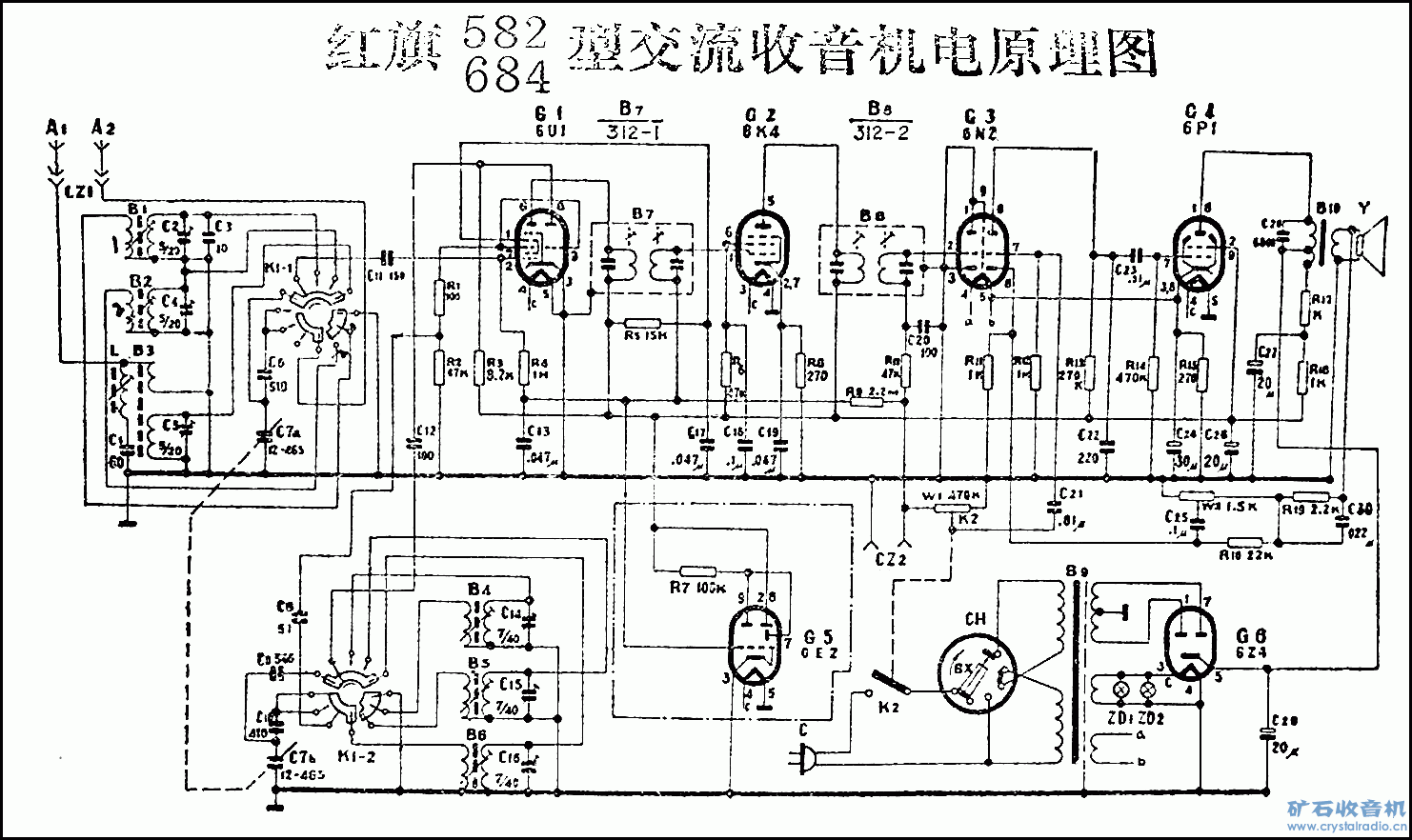

这算起来应该是第二次做这个实验了。上次也是用这台收音机,用的是这个电路:见图一。
图一、
图中 晶振用465KC .电路最右边部分是晶体管振荡电路,频率由晶振确定。电路最左边部分,是来自收音机中频放大(检波之前)的中频信号,电路中间,是由四只二极管组成的混频器,把来自收音机的中频信号与电路振荡产生的中频信号混频,得到一个大约1000赫兹差频(正、负差),最后由低通电路输出 音经放大后收听。

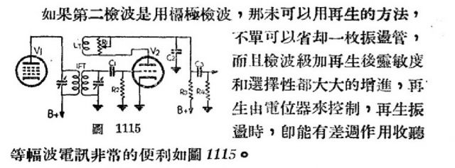

今天想报告的是本次试验的 电路:见图二。
图二、

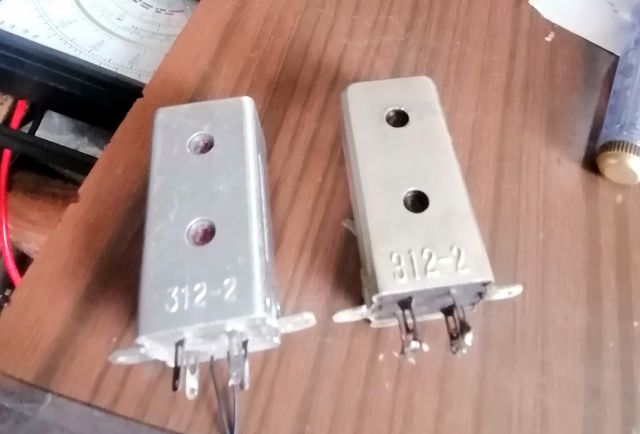

电路中,V1 是中放管,IFT 是465KC 中频变压器,V2 是再生检波三极管。

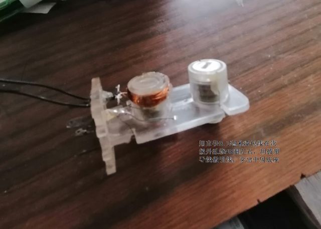

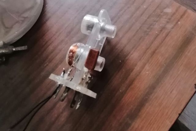

图中,再生线圈 LT 需要自制:在中频变压器IFT 次级骨架外,用直径0.1毫米漆包线乱绕40匝 左右蜡封,见图五-图八,再生强弱由电位器R1(10K)控制。

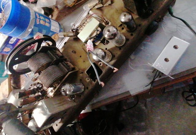

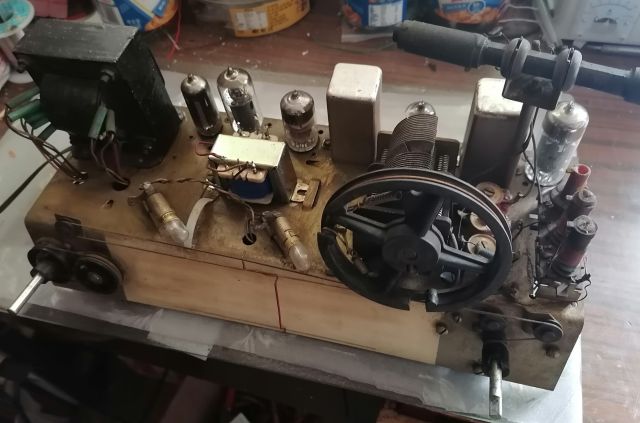

本次试验的电子管收音机任然是上次的,红旗582型 五灯三波段 收音机。
见图三、四。

注意:如果你的收音机是晶体二极管检波的,那就需要去掉二极管,增加一只三极管改成三极管检波。本人试验的这个红旗582收音机,正好是三极管接成二极管检波的,只增加少许元件,改改电路即可。如此改动后,对原机器的性能会有所影响。当然,如果用一只波段开关来实现 广播/等幅波接收的转换,是最佳方案。
由于等幅波的信号比一般的广播信号弱很多,音量不会太大。详见本次试验的实战接收等幅波视频2、3:
