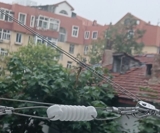

我原来用的PPR两端管穿孔代替,大致有5年了,风吹日晒雨淋的已经有了老化迹象,用指甲可以扣下些许白色粉末来了。

高频陶瓷绝缘子。
其它材料的替代品,例如,有机玻璃板,PPR塑料管,大雾天气,下雨的时候,由于绝缘效果不好,驻波比变化较大。
使用高频陶瓷绝缘子,下雨的时候,天线系统的驻波,与晴天的,是一样的,没有变化。
陶瓷绝缘子,户外使用,也更耐用。

对呀,我用PPR做绝缘子,下雨或天气潮湿驻波变化很大的。平时1.1的驻波,下雨最高能到1.4

早有蜻蜓立上头?
BD9ATY/QRP
离线bd4lb
3750
只看该作者 6楼 发表于: 2023-03-13
@BG9ATY
前几年,架设端馈天线的时候,拍摄的老照片了~~~
哈~~
