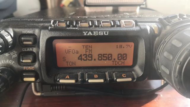

我857是网上淘的,好多年了,一直没用,今天翻出来开机,发现显示屏有断线。记得看到有视频用打火机的压电打火修复计算器液晶屏断线。就试了试,果然好使。
方法:不用拆机,把机器开机,只要用压电打火器,对着显示屏断线处的底部,按压,即可。
注意:本方法本人亲测好使,但不保证对您的机器也好使,请谨慎操作,如造成机器损坏自负。
150edd91fa921943c16bbe11dff2f801.mp4 (1389 K) 下载次数:121 操作视频

断划要么是排线老化与玻璃基板接触不良,瞬间放电恢复了接触;要么是液晶板电极与液晶分子有问题,瞬间高压放电赋能液晶分子,液晶分子活过来了;第一种可能性比较大。

感谢楼主,我也搞成功了。
FT897缺划,网上看到过资料,用打火机高压修复。死马当活马医,咱也试一下。Ok了。-生活-高清完整正版视频在线观看-优酷  https://v.youku.com/v_show/id_XNTk2MDg2Nzg0NA==.html?spm=a2hcb.playlsit.page.1&playMode=pugv[url]http://FT897缺划,网上看到过资料,用打火机高压修复。死马当活马医,咱也试一下。Ok了。-生活-高清完整正版视频在线观看-优酷  https://v.youku.com/v_show/id_XNTk2MDg2Nzg0NA==.html?spm=a2hcb.playlsit.page.1&playMode=pugv[/url]

昨晚用这个办法修复了857屏幕,实测有效
