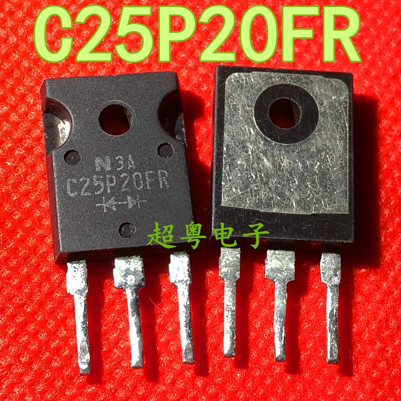

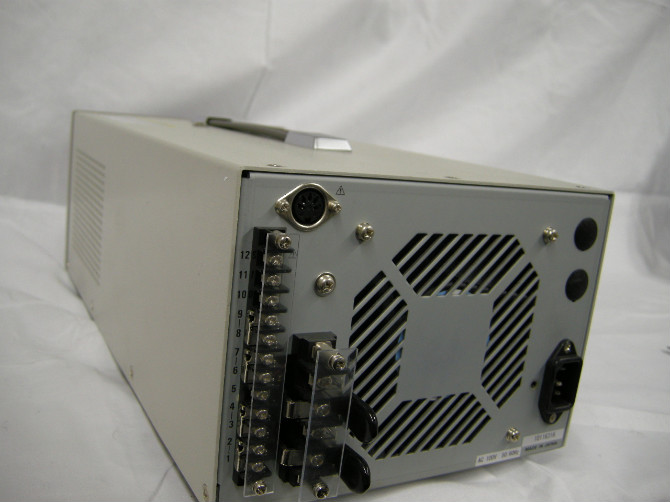

求助:健伍PD18-20A 电源故障,那位老大有原理图或指点一二。
电源正使用中,突然有一天开不机了,一开机就保护,变压器正常,有朋友说是C25P20FR管子坏了,但我看里面有6个这管子呢,一直不敢换,在网上只找到使用说明,没有找到原理图。

你这个电源,其实是TEXIO的PD18-20,转几个有关的维修案例你参考一下:
TEXIO直流稳压电源维修案例

这类老电源很好修,之前修过一个反馈电阻挂了,没有图纸可以测量下管脚点供电,一路推上去,电源没花头,一般先找2w的取样。
