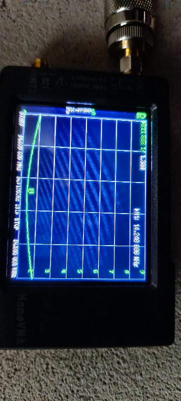

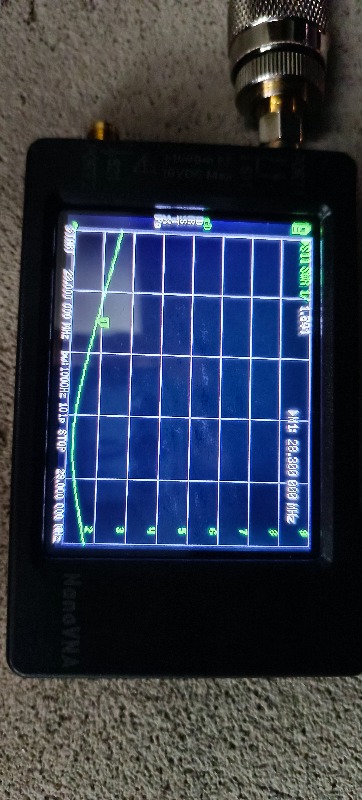

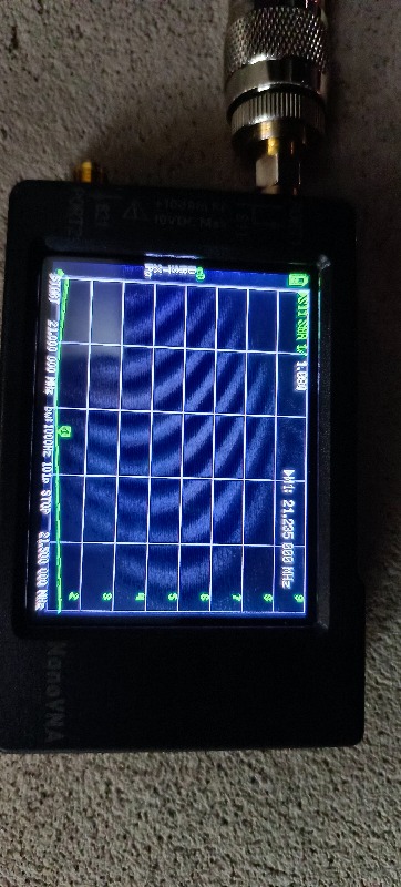

14兆全段可用,21非常完美,28主公ss
实际上机没有这么高的驻波,2以下都没事,不要太纠结驻波,效率和驻波是两码事,基本上28最高的驻波都在2以下,包括FM

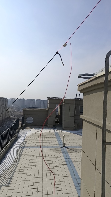

上图这个多余振子小尾巴,测量时候,一定要和主振子并上测量,不要耷拉着测量!
