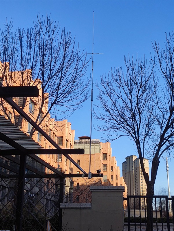

架设高度距离地面3米高的铁架上角上,铁架是10*4*3的长方体结构,没有单独安装地网,准备用铁架充当地网,等馈线到手测一下驻波再发上来。
2月26日更新
7-14-21兆驻波在2.5-3.5之间,并没有拍照
这期间上午和下午都在守听,
下一步准备重新打磨一下铁架上的油漆,使其更好的接触,再测驻波。如果还低不下来,再用网线做地网
地网架设完成,40米驻波1.1-20米驻波1.2-15米驻波1.3-10米驻波1.4
地网架设条件有限,只能这样了。
玩短波ssb首通bh7ctj 58准备邮寄qsl
ft8因为音频线有问题,所以只通了9位电台
[ 此帖被bh3eun在2023-03-03 10:19重新编辑 ]

不用斜拉固定一下吗?

gp天线仰角低,4周都是楼房。会有影响

四周有楼房没办法,只有这个条件了

要拉地网  最小四条

底噪估计有点大

不是说离地不能超过0.5米吗?

市区玩GP,底噪感人啊
