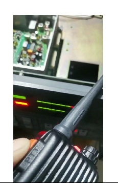

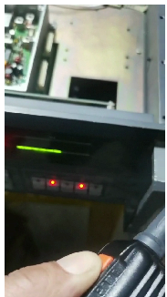

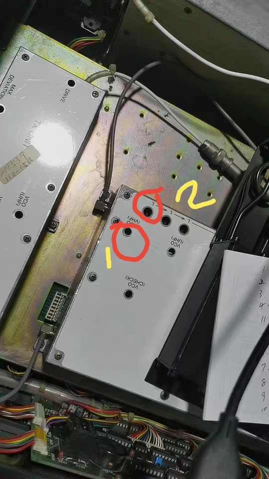

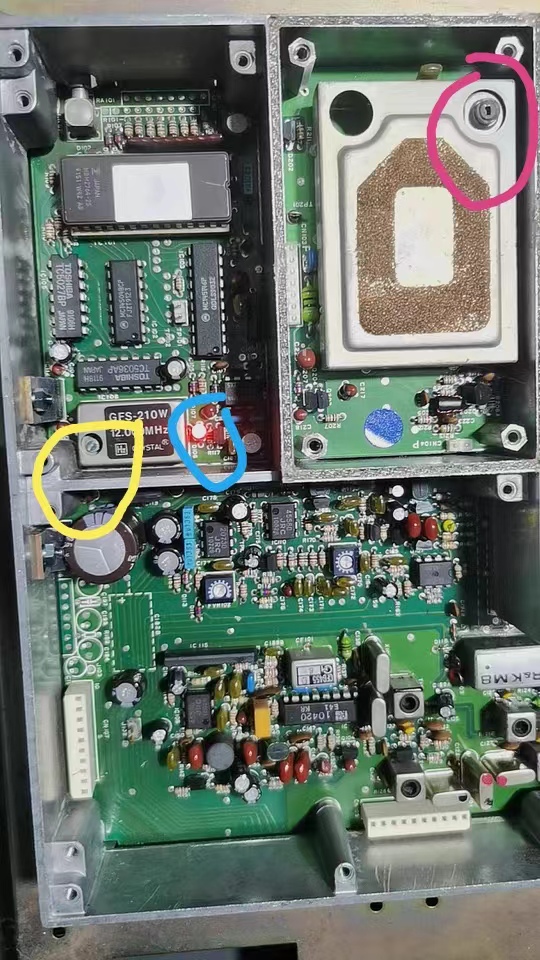

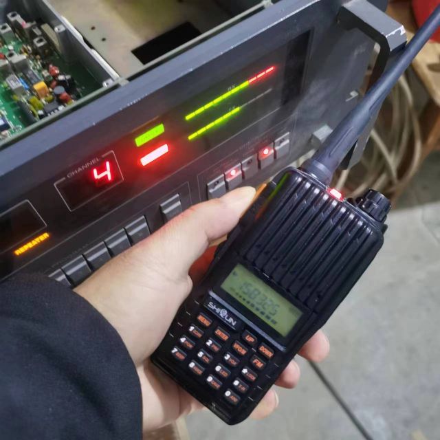

本人从朋友哪里找来一台kg110 v段中继,由于长时间没玩接收发射频率都记不得,后来发射频率很快找出来,就是接收频率没找出来,没办法就在网上买了个写频器回来读出接收频率一看原来被误导拉,以为写好的频率不会错,当用对讲机试时就按时有一下反应,后来也还是不接收,经北京一位林工指导调了vco也还不行,询问几位前辈都说可能是机器问题维修价值不大,都是老机器让放弃,晚上就想去仓库找两台gm300出来玩,结果第二天早上起来打开机器居然神奇的都正常拉,有种失而复得的感觉,不过机器下载还都拆开着呢,有空装好再试试看有没有问题,欢迎大家指导,畅谈各种故障维修技术。

十年前接盘过kg110,当时都开始有老化和各种变值不稳定,由于二三十年前都从专业部门淘汰下来,十几二十年年前作为明星中继又被大量业余爱好比专业还高强度使用,加上没现成哑音解码,各种对电路板上改装切割等做成软故障隐患不少。现在看接盘运气,建议电解电容全换了,电路板有条件洗刷一下减少多年老灰等引起的漏电,同期的日产品牌老机都常有变幻莫测的vco失锁,至于gm300,几年前也修了几台老化软故障的很烦恼,任何设备都有寿命,不烦心用些近年来的出的机型组中继才合。

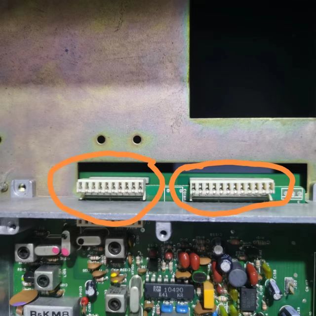

把插接件 检查一边或者焊死它  接虚可能频道就变了 所以没接收

天狼321:你指的是这几个插件。

这台子还是不正常一会接收一会不接收,即使接收灵敏度也很低,谁要是有这接收板也可以联系我。

软故障只有花时间自己核对电路图,测量工作点找变值元件,但可能元件在某温度下正常,反正喜欢折腾乐趣就行,花的时间精力够买m台正常的机了!
