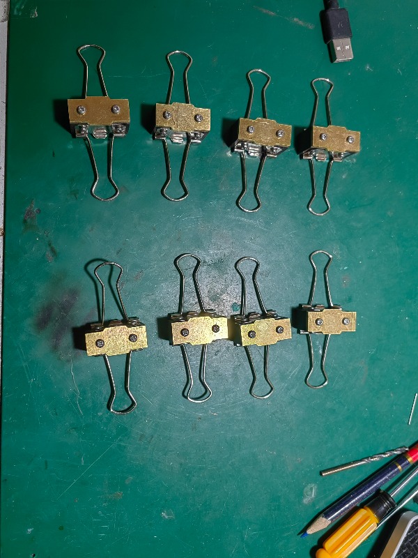

3.5mm音频头,尖头朝上,由上至下依次是:滴(点),嗒(划),接地。对应键体:左边滴,右边嗒。骨架紫光檀木,黄铜接地端子,强磁+防滑胶带,3.5mm铜头。外出野架,携带方便。

谢谢夸奖。这个键看着简单,做起来没那么容易,做好就更难了!好好琢磨了琢磨,改进好多次,最终做成这个。

我有一个BA7GM制作的,这种小夹子钮扣电键。
已经使用了多年,还在使用着。
在户外,在家里,都可以用的。
稍微改进了一下:
1:在磁铁和木头之间,增加了一个,用塑料薄膜制作的垫片。避免磁铁吸附的铁质粉尘,引起短路的问题。
2:固定磁铁的螺丝,时间久了,会松动。
我在螺丝上,涂抹少量热熔胶,趁热把螺丝拧入木头里面。固定效果比较好。
如果要拆下螺丝,要用电烙铁加热一下螺丝,让热熔胶熔化一下,趁热拧下来。

磁铁我用AB胶粘上的,也很牢固!

小夹子钮扣电键,这种结构的电键设计,比较合理。
操作电键发报的时候,机械噪声很小。
我很喜欢的。
两个钮扣之间的距离,是很重要的参数。
我的电键,两个钮扣相距20毫米。

是的,不过我觉得两个纽扣的间距和每个人的手指长短和个人习惯有关。触点间距和回弹力度也是重要参数。

这种电键的回弹力,调整范围不大。
回弹力,我感觉还行。刚刚好吧~
触点间隙,基本上是1--2毫米左右。
两个钮扣的间距,假如较大的话,操作电键的时候,食指和拇指就需要用点儿力气,保持张开的状态。容易疲劳。
让手放松,不用力,食指和拇指自然形成的间距,不会太大。
