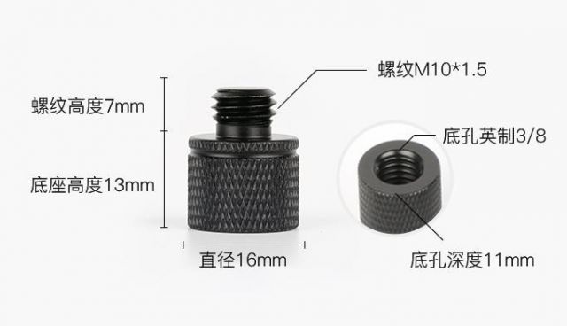

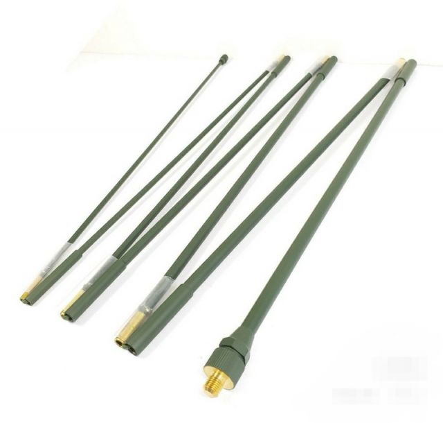

最近看ea5iw使用鞭天线gp进行通联的视频,感觉非常适合野架便携操作,入手了at-271鞭天线。购入后发现天线使用的是英制3/8-24unf细牙外螺纹,无法和国标M10内螺纹进行直接使用,中间还需要对应的转接头或连接杆。淘宝等网站找了很久最接近的只有3/8-16unc粗牙内螺纹转M10外螺纹,所以请教大家哪里有英制3/8-24unf细牙内螺纹的?实在不行是不是只有焊接接头一个途径了?

螺纹后面还有一段粗的可以利用,如果不想要这部分就把它车成M10丝扣。想保留这部分就在中间钻孔攻丝,然后用m10铜丝杆和螺母对接

我遇到类似问题,都是去外面找金属加工的地方解决问题,车制一个转接头就行了。貌似这天线我也有一根,底部还有段25公分长可弯曲的硬弹簧连接段.

我找卖天线的老板要了一个转接头, 他单独给我做的, 只出运费。

这个是 mfj 出的,
好像见淘宝有卖转头
