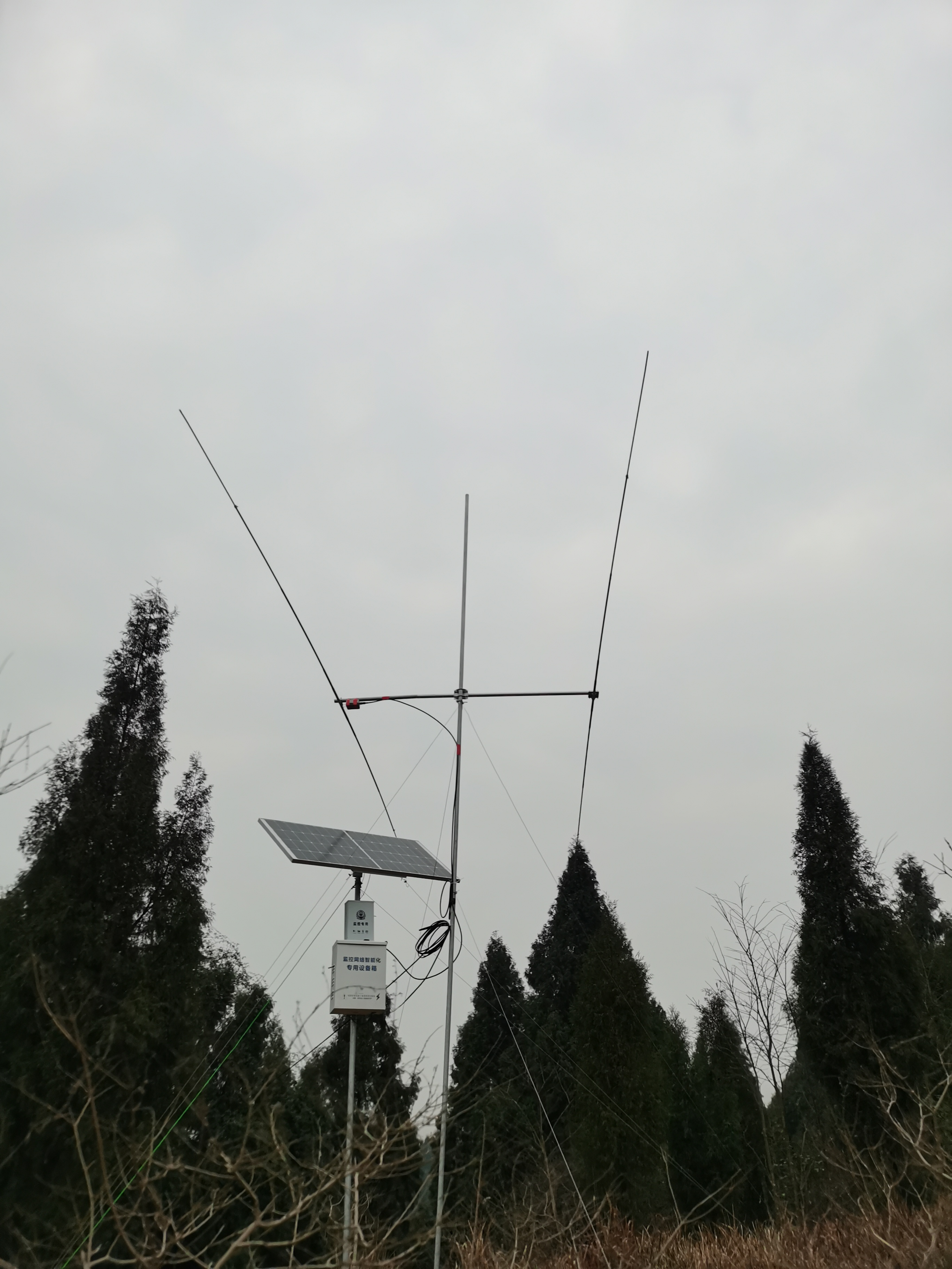

我的接收台站原天线位于图上离电台发射天线较远位置,但旁边公路边上有根220V电线影响,接收效果一般,后期改到发射机旁边的山头上,效果倒是不错了,可问题又来了,只要一发射,接收机基本没法正常工作。
还得换个位置,效果要好,还要远离发射天线,
初步看了一下,这个山头位置不错,离发射天线300多米,如图。
距离有点远,供电是个问题,不想扯电线上山,怕有危险,所以用太阳能供电,那设备的电量消耗就必须讲究些了。
比如光纤收发器的功率(0.5W)比无线网桥(3W)的低很多,再加上无线网桥供电要复杂些,还是考虑用光纤收发器(5V)好些,于是就扯了一根光纤下来。
感谢BG8FZU刷的光纤,上山滚线去。
以后三个点就分开了。
A点是发射天线,B点是接收天线。
之前接收机和太阳能控制器放一个箱子,干扰太大,反复折腾数十次还是不行。
现在分开2个金属盒子放,干扰下降不少。
目前SNR能达到35db左右,基本达到理想状态。

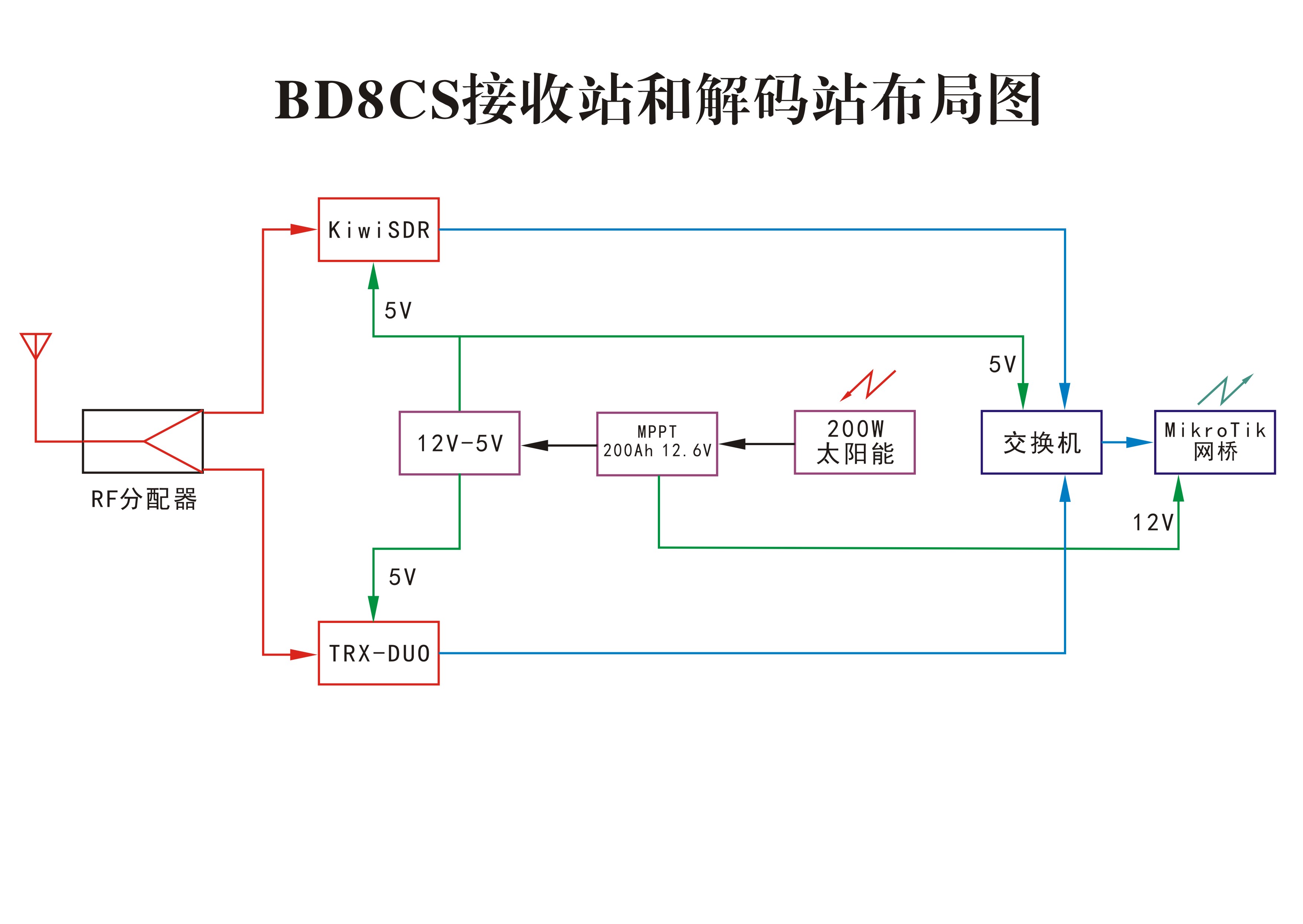

2023-7-20添加:
把后期折腾的东西写到这里吧。
我的接收机是一个网页接收机,可能一些朋友不了解,简单说就是山上放一个接收机,它收到的信号通过网络传到山下的路由器里面,山下用电脑打开浏览器访问接收机的地址就能听到山上接收机收到的信号,而不是用高成本、高损耗的馈线物理连接了。
之前就只有一个网页接收机,后来并了一个可以解码CW信号的机器,就是TRX-DUO,然后两个接收机信号经过一个路由器进入网桥传下山。
如图:
山下一个小主机服务器跑CW SKimmer Server,解码山上TRX-DUO传下来的数据,8波段192KHz大约在83Mbps带宽。
之后发现好像两个设备之前有干扰还是怎么的,解码数量不多,又恢复成原始的只有一个接收机的模式了,现在解码的机器在山下,利用空闲的发射天线做接收。
山下的小主机供电也是MPPT+锂电池组的方案。
感谢BH4BWX、BH4SCF、BH4XDZ、BG5TOX、BA7JA、BG8FZU、BI8DQF等大佬提供的电池、电池板、接收机、光纤等,里面全部是集体智慧,感谢各位的帮助,系统运行很平稳。
