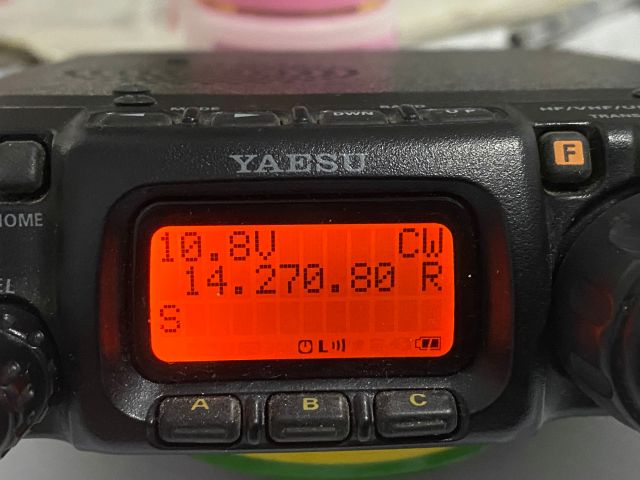

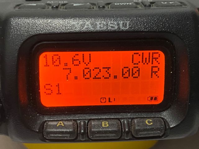

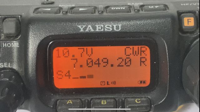

今天上午使用我的FT-817ND收发信机做了个实际接收信号测试,
在40米频段,把机子接收模式选在“CW-R”菜单,下差800Hz 能准确接收7.050MHz的话务信号。
在20米频段,把机子接收模式选在“CW”菜单,上差800Hz 能准确接收14.270MHz的话务信号。

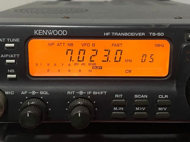

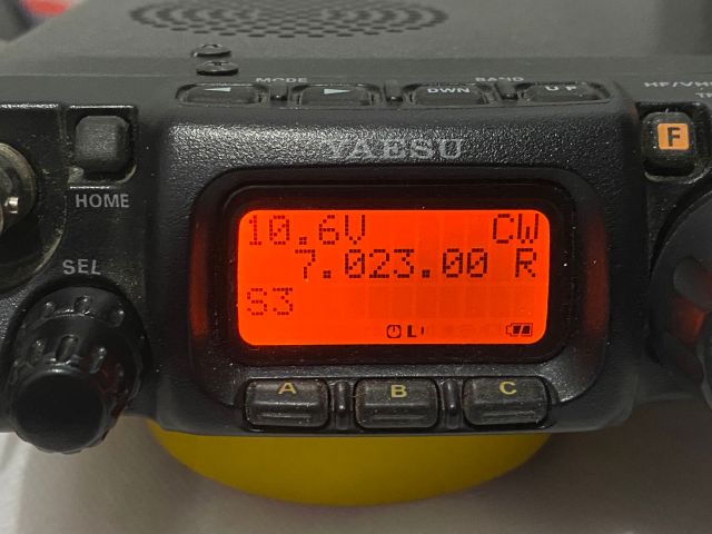

      通过实际发报“摩尔斯电码”,把FT-817ND的液晶版面板上的功能选在"CW"状态。把TS-50S电台设置在“CW”状态接收,开始用FT-817ND发射。
      TS-50S喇叭里发出800HZ的单音报文,正常通信,
      然后,再把FT-817ND的功能选在“CW-R”模式,开始发射“摩尔斯电码”。TS-50S喇叭里发出800HZ的单音报文,正常通信,单音频800Hz音调并无任何变化。
     据此说明,在发射CW摩尔斯电码时,无论发送方的电台液晶版上的功能选项时选在“CW”还是“CW-R”,对于接收方频率固定不变的前提下来说,并不会因为你的发射选项改变,而听出音调800Hz的任何变化。由此说明“CW”和“CW-R”,只是在接收方调节大拨轮时才有作用。
