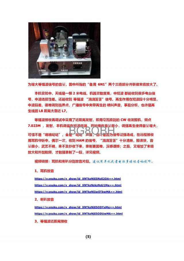

为方便查看了解,补充视频链接:视频链接:耳机和喇叭分别放音片段。建议用耳机或者电脑多媒体音响试听。
1、耳机放音
https://v.youku.com/v_show/id_XNTkzNjE5NzE2OA==.html
https://v.youku.com/v_show/id_XNTkzNzkzNzU1Mg==.html
2、喇叭放音
https://v.youku.com/v_show/id_XNTkzNjE5ODYxMg==.html
https://v.youku.com/v_show/id_XNTkzNjE5ODUwMA==.html
3、等幅波近距离接收
(5)
未加拍频接收:
https://v.youku.com/v_show/id_XNTkzNzk0NzA5Mg==.html
外加拍频接收:
https://v.youku.com/v_show/id_XNTkzODE3MjU2OA==.html
4、等幅波远程接收(外加拍频):(40米波)
守听1200公里外CW信号:
https://v.youku.com/v_show/id_XNTk0MTcwNDUyOA==.html
守听600公里外CW信号:
https://v.youku.com/v_show/id_XNTk0MTcwNDQ2MA==.html
https://v.youku.com/v_show/id_XNTkzNjY1ODA5Mg==.html
https://v.youku.com/v_show/id_XNTkzODE2OTQ0NA==.html
最远接收距离1600公里。收到世界锦标赛7023CW来自呼号E2WRTC信号
https://v.youku.com/v_show/id_XNTkzOTIxMDU3Mg==.html
5、短波段守听:
https://v.youku.com/v_show/id_XNTkzODQ2MTkwNA==.html

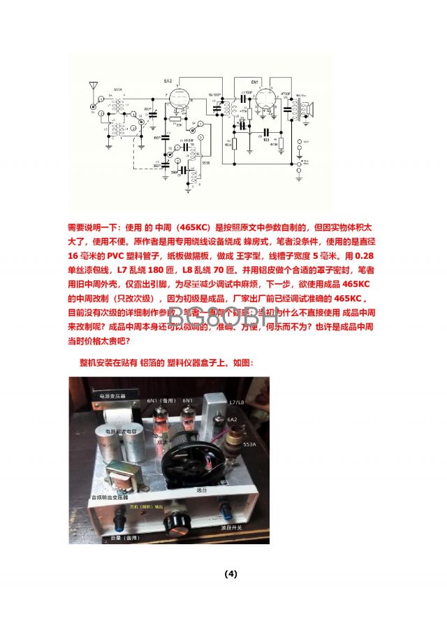

中短波天线线圈啥样子呢,应该有磁棒吧
离线路神
374
只看该作者 3楼 发表于: 2025-04-04
回 hawkins 的帖子
hawkins:中短波天线线圈啥样子呢,应该有磁棒吧 (2025-03-28 14:33)
中短波 线圈都是 空心线圈。老式的553 A  ,B.。视频5  里可以看见。
