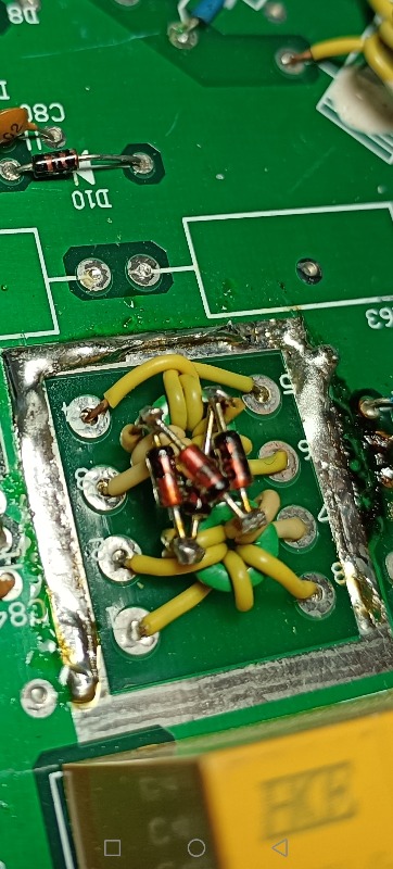

NT-007天调里的混频器是这样的吗? [复制链接]
离线bg0cq
1161
只看楼主 倒序阅读 0楼 发表于: 2023-01-19
这个天调只能在7M以下的部分频率调谐成功,7M以上能够不断调谐,但是找不到驻波最小点。初步检查输入三个变压器及周边元件,未发现损坏。怀疑混频器,打开屏蔽小黄帽,里面是这样的:

这不是很经典的diode mixer吗?

是呀,二极管环形混频器,四个1N4148,两个貌似节能灯里面的小磁环,原本就是这样的吗?

每个磁环三线分别独立绕制,各两匝,也没有绞合,其它涉及频率的二极管也是4148,射频电路也可以这样啊?

据说这个天调和瑞雪456,SG230电路相同,看SG230电路图以及不太清晰的照片,所用混频器好像是SBL,8脚的,007这里的用料更皮实,耐受功率更大吗?这个天调不限制额定功率以内的调谐输入功率

对啊,diode ring mixer电路本来就只有4个diode,磁环是用作阻抗匹配的。
