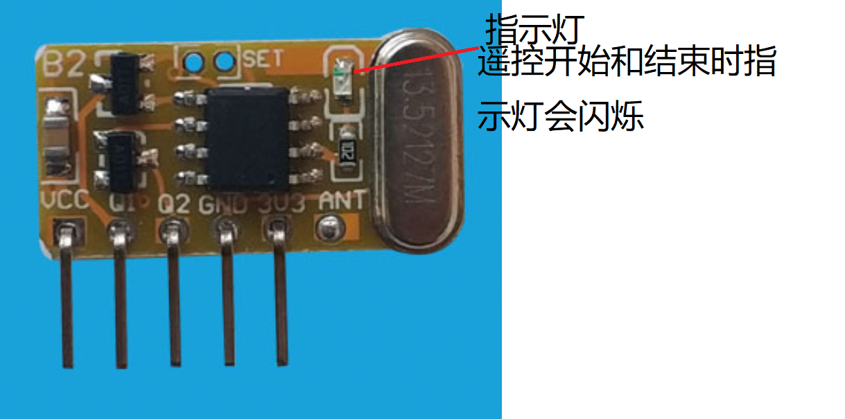

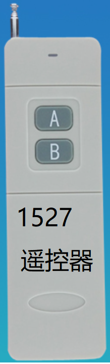

朋友的一个遥控小产品,433MHz遥控。用在铅屏蔽室里面。遥控器设置是点动,也就是说按下遥控按键,接收器有输出,松开按键,接收器停止输出。
在很多个现场都能正常使用,有两个场地出现相同问题。问题是:按一下遥控器按键,偶尔会出现松开按键,遥控器输出停止,随后不到1秒又会输出一次,输出持续时间不等。大约3次正常就会出现一次异常。
接收器模块上有输出状态指示灯,异常时能看到接收器模块确实输出了2次。
为了排除遥控器问题,在按下按键后,通过关掉遥控器电源的方式停止,接收器同样会输出两次。
把全套遥控器拿回来测试,又一切正常。
分析现场和家里的场景不同点:220v电源,铅屏蔽室。但是AC DC模块输入都没有接地,输出15V,以及后面的5V用示波器看,无论正常还是异常,都很稳定没有任何干扰
太灵异了,找不到思路了,请各位大侠帮忙分析分析。

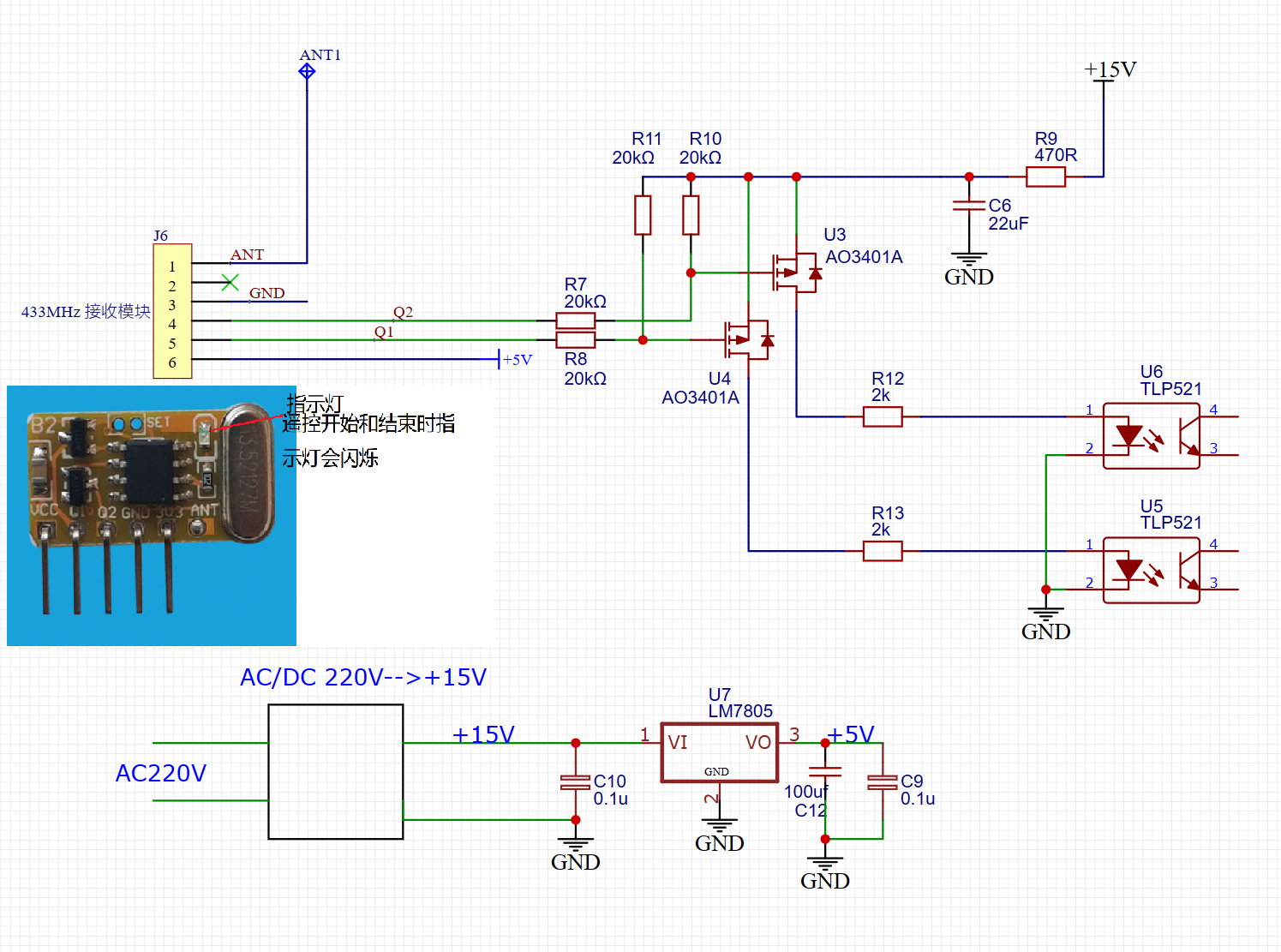

看一下Q1 Q2 两个信号是不是也有异常输出
还有看一下异常输出的脉宽和手动触发输出的脉宽是不是一样?

确定有输出,输出是在上一次停止后一百到几百毫秒,输出时间有长有短

是的,嘉立创买的

现在这个接收模块用的是syn520接收,类似ref272的学习型解码芯片。我准备让现场试试异常时,syn520是否有输出,以区分是接收芯片异常还是解码芯片异常。然后把解码芯片换成传统的pt2272再试试。
