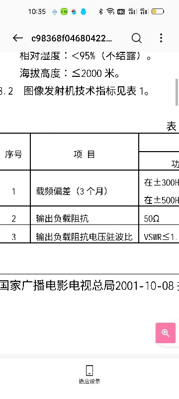

现在模拟电视信号是越来越少了。偶然想起来,彩色电视发射机的输出口的阻抗是多少欧姆的?
没有玩过电视发射机,哪位蛤蟆对电视信号发射有研究或者在广电部门工作过的蛤蟆给我讲讲,电视发射机的输出阻抗,标准是不是50欧姆的?
另外,电视发射机的天线一般采用啥样的形式?

电视发射天馈系统是50欧姆,一般市级台发射机1Kw,天线一般采用4*4或4*8偶极子面包天线。无线数字电视一般采用垂直极化方式。

广播电视发射机输出阻抗肯定是50欧姆的,我年轻时候因为传呼台经常租用各电视发射台和电视转播台的铁塔所以多少了解一些,有一次和他们借假负载看了是50欧姆的但有50公斤水桶那么大,虽然底下有轱辘但也搬不上阁楼,最后台长从仓库里给我翻出一根胳膊粗的50欧姆瓷管无感电阻凑合用了。

各位老师讲的都很好。我从彩色电视发射机的机器屁股后面看,它也没有写输出阻抗是多少欧姆的标识。另外一个,在网上,也没有发现有75欧姆的100瓦左右的假负载卖家。估计大家说的彩色电视发射机的输出阻抗是50欧姆的是正解。75欧姆阻抗是彩色电视接收机的输入阻抗。
电视发射机和接收机是各自独立的设备,并不像咱们玩的业余无线电收发信机是一体机,发射机是50欧姆,接收机也是50欧姆阻抗。
       我到现在也没有搞懂,电视发射机输出阻抗是50欧姆,为什么电视接收机却是75欧姆的阻抗!而业余无线电台的发射机是50欧姆,独立的业余无线电接收机为什么也是50欧姆,而不像电视接收机学习,做成75欧姆输入阻抗?这是为什么呢?为什么呢?

最早的同轴电缆是空气介质的,空气介质电缆在77欧姆时损耗最小,同时为了兼顾半波偶极天线的73欧姆和半波折合阵子的300欧姆阻抗最后选择了75欧姆。而发射机需要输出大功率,所以在最低损耗和击穿电压以及功率容量三者之间取了平均值为48欧姆四舍五入取整数50欧姆。

电视天馈系统标准,包括发射机,电缆都是75ohm;
至于有没有75欧姆假负载,根部就没有必要关心它的存在。50;75欧姆的驻波比不过1:1.5,因为它都是在小于1:2.0 VSWR合理、安全用范围内,50偶假负载做测试没问题啊。
这就像当年,50欧姆同轴电缆比较匮乏时,很多爱好者都选用电视75偶同轴电缆一样。
因为电视电缆应用频率比较高,一般都在54-216Mhz,现在用同轴电缆传输宽带了,工作频率可达800兆了。而且,正规的电视75欧姆同轴电缆都是藕芯、发泡介质,损耗很低,品质非常好,关键是价格实在美丽!当然,前提是你千万别选用市场上那种山寨垃圾馈线。

为了达到最大传输功率,一些短波以下频率的广播发射机,从机组到天调室的传输线使用30-40欧姆的结构,也有的设备为了达到最大耐压,使用60欧姆阻抗(主要是欧洲的,R&S的老设备上可以看到这种接口)。
