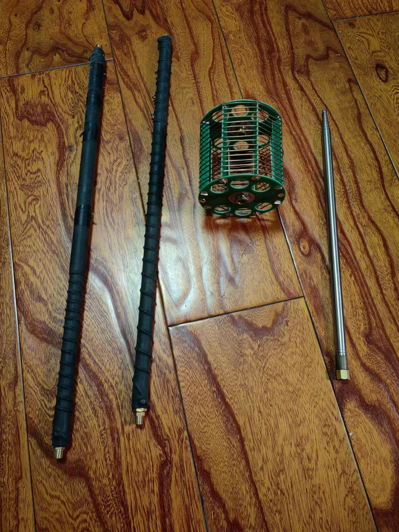

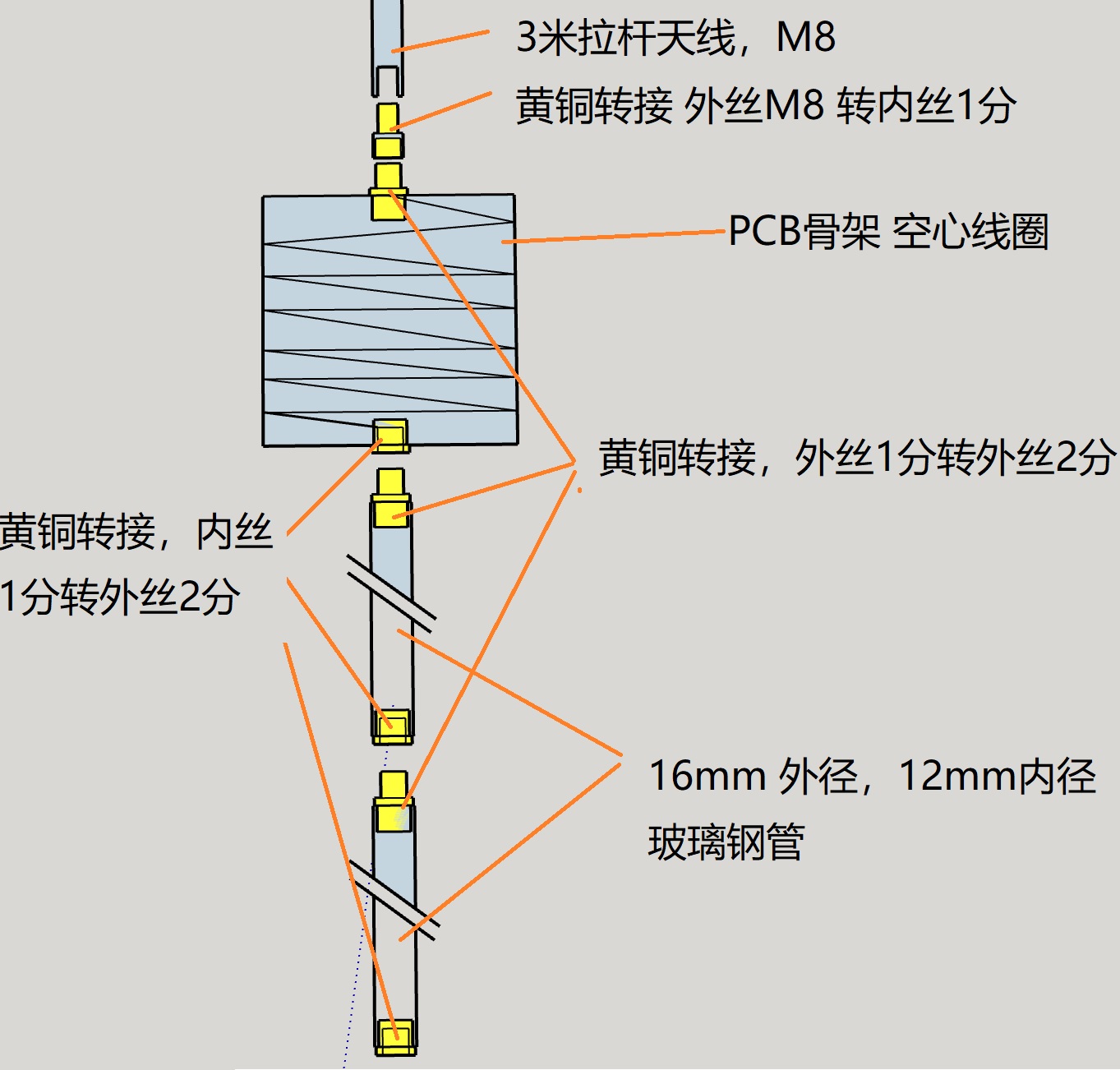

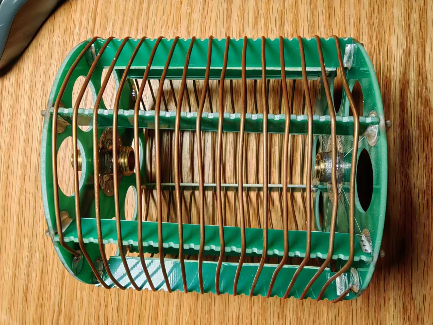

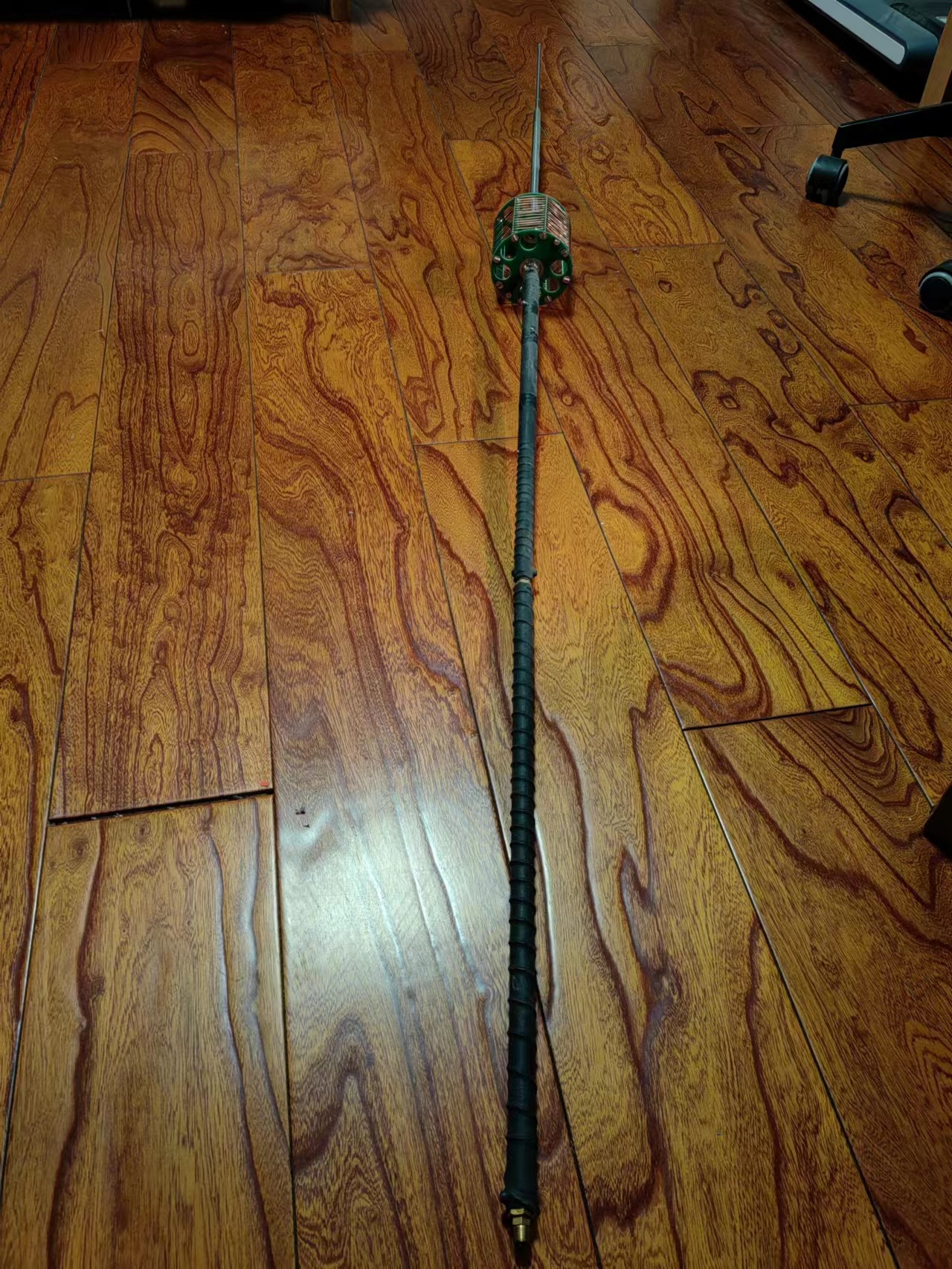

    做便携天线,最大的困难是没有车床,做骨架困难,转换接头也很困难。受到国外ham制造bug catcher 天线的启发。做了一根可拼接的便携天线,使用PCB作为骨架做空心加感线圈,采用了大量的水管用黄铜变径。
     下部的杆用的是外径16,内径12的玻璃钢管,用1.5平方裸铜线绕了线圈。玻璃钢管一端用1分外丝转2分外丝,一端用1分内丝转2分外丝。也可以用铝管做
     拉杆天线接口是M8,用了一个M8转1分变径

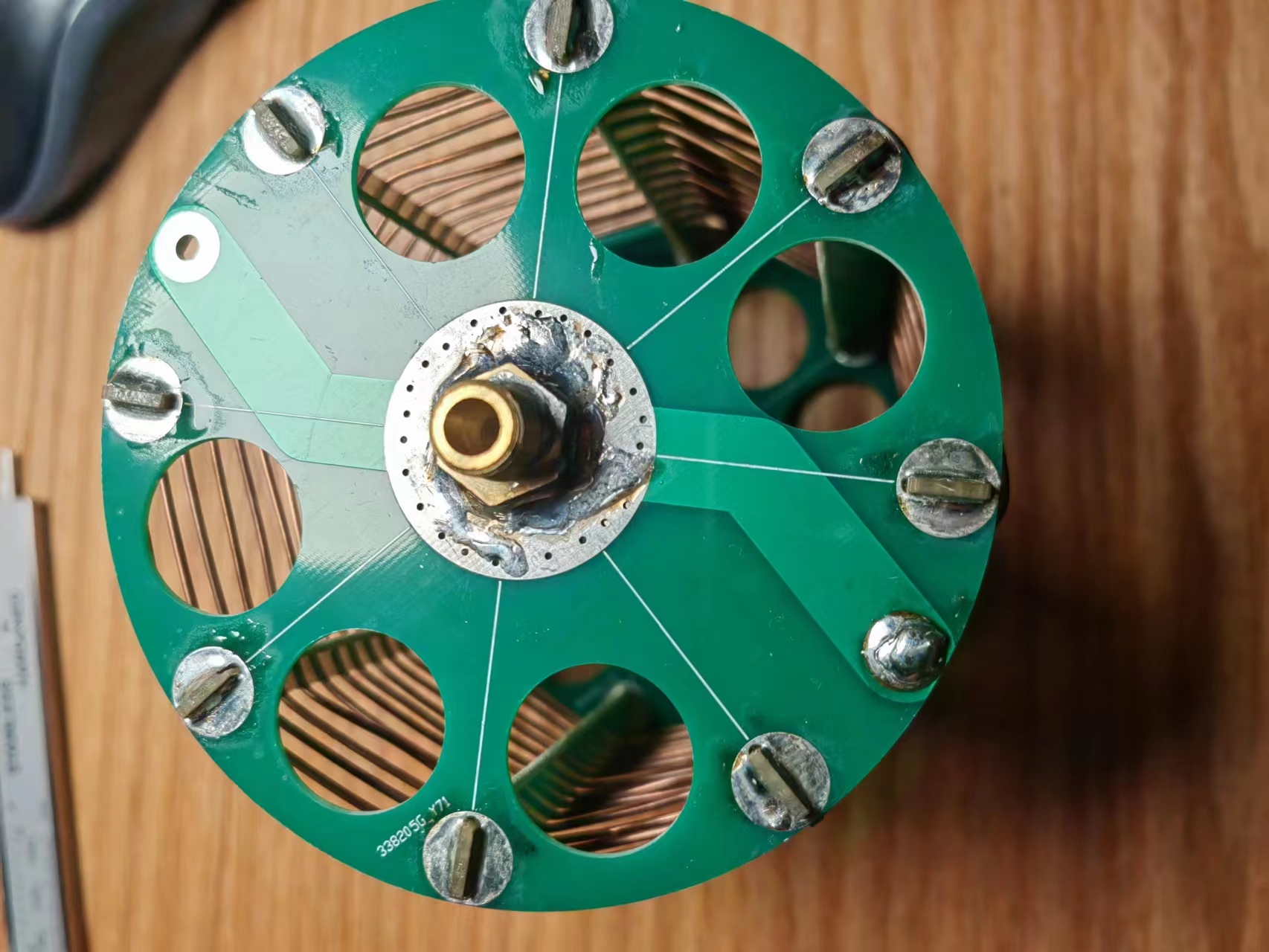

     薅嘉立创羊毛,用PCB作为空心加载线圈骨架。受到免费PCB 10cmx10cm限制,线圈直径约10cm。PCB上焊接的是一个1分外丝转2分外丝 和一个1分内丝转2分外丝。
    上图

点赞!使用PCB制作线圈骨架。
这种天线,还需要调整线圈抽头儿位置的夹子,以及,合适的地网。

都这样了,再进一步……用花篮绕法,降低分布电容,提高Q值

不错,加载线圈Q值够高。

这线圈抗风能力一流……
感觉挺废焊锡的……

可以根据焊锡表面情况看到,焊接时温度不够,应该是电烙铁太小功率不够。
建议:改用大功率电烙铁,或者,用小烙铁时,加上小唝枪帮助加热!

非常好的创意,感谢分享,另提一个建议:中心可用玻璃钢棒加固,线圈两端尽量不要有大面积导体存在。

实际效果如何?

你这个线圈和我一起做到非常类似。 但是线圈的直径大了以后。天线会呈现容性 。同样长度的振子。谐振点上会高一些 。

效果非常的好,我都用了好久了
非常感谢楼主的创意。
