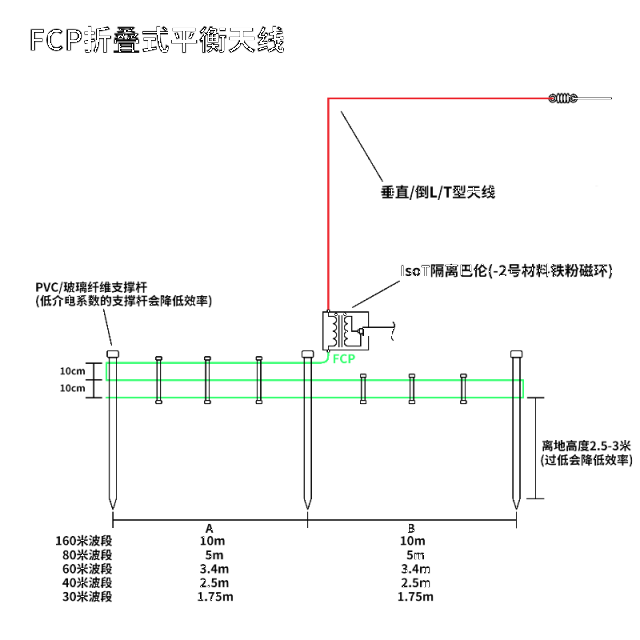

对于DX玩家来说垂直天线低辐射仰角的特性让垂直天线传播距离天生要比高辐射仰角的水平天线和正V倒V天线更远。同时垂直天线上积累的静电噪声也比水平天线更少,更容易听清来自远方弱信号的呼叫。但全尺寸的垂直天线的频率和架设难度成反比,随着频率降低天线垂直高度和地网长度的增加会让架设难度越来越高。即使加感加容缩短了天线垂直部分,占地面积巨大的地网也令人头疼。同时因为地网垂直天线属于不平衡天线会导致同轴线缆屏蔽层也参与辐射导致所有与同轴线缆屏蔽层连接的东西带电。
针对垂直地网天线的各种令人头疼的问题FCP折叠式垂直平衡天线就应运而生了,既有垂直天线低辐射仰角低静电噪声的特性又有平衡天线的无RFI的特性,同时具有占地面积小的优点。
IsoT隔离巴伦制作https://www.k2av.com/K2AV_DIY_Isolation_Transformer.html

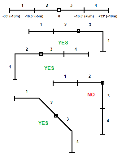

FCP天线的折叠振子部分还允许进一步折叠架设以降低占地面积,使用倒L和T型天线时水平部分振子方向和FCP振子方向无要求,任意安装方向皆可。
关于FCP天线的更多技术细节可以参阅K2AV的网站https://www.k2av.com
