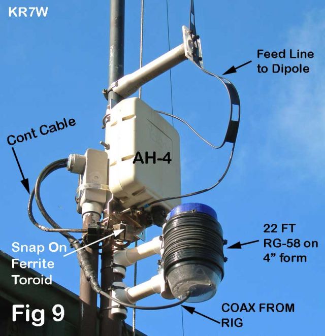

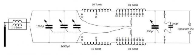

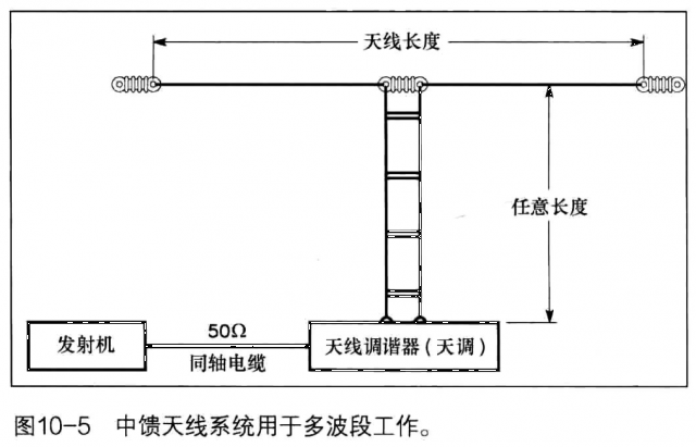

先贴图(图源 ARRL《天线手册》22版):
这个平衡天线调谐器,具体是如何工作的? 与常见的倒L匹配、π型匹配电路等,有什么区别? 它应该同时兼具天线调谐和阻抗变换(300或450 转 50)作用。
如果单说阻抗变换,是否可以用 1:6 或 1:9 的不平衡转平衡巴伦? 这种巴伦跟常见的 1:6 或 1:9 不平衡转不平衡(长线)巴伦相比,有什么区别? 如何绕制?

贴图(图源 国外):
这个图的馈线部分比较复杂,但天线部分,使用梯形线,很明显的一头接天线一头接地线。
如果要使用自动天调,是否就只能使用长线天调这一类的? 反正正常的室内天调(同轴出口)肯定是不行了。
事实上,我想做一个平衡手动天调,但这样会导致每次换波段,都要跑到天线下方去调一下;
但我还是想了解原理,了解它到底是不是就是“长线天调”的形式,了解它具体的电路或制作方法。

同轴线转平行馈线直接用1:1巴伦就行,图上写着22FT RG-58 on 4"的就是同轴线绕的空心1:1电流巴伦。不放心的话可以先用天分看看用1:1巴伦转平行馈线的阻抗有没有超过天调的调谐范围,没超出的话就用1:1巴伦,超出了再根据超出的阻抗大小选择对应变比的阻抗变换巴伦。

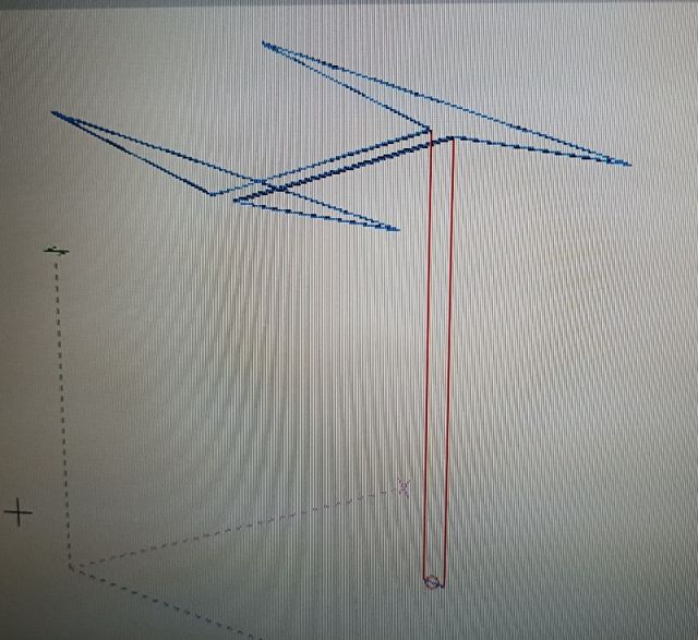

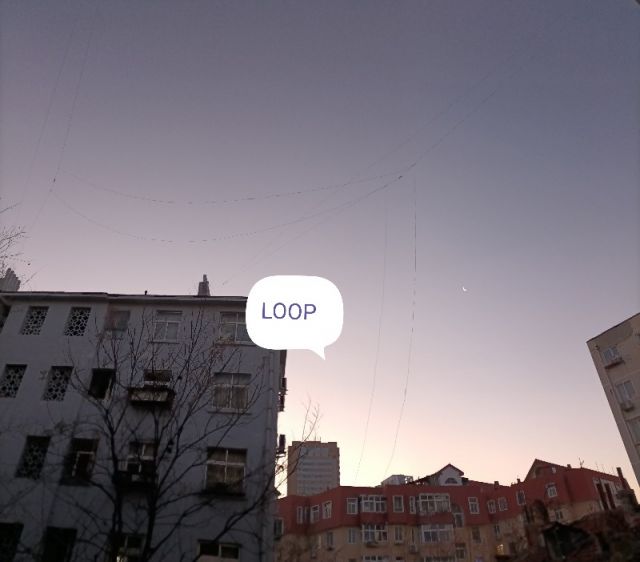

现在,我的两单元三角形环形天线系统,有一段约15米长的,间隔一米的平行线,分别连接两个三角形环和阻抗匹配器。
阻抗匹配器是L型的。(一个电感线圈,一个空气可调电容。)
8米长的50-3同轴电缆,连接短波电台和阻抗匹配器。
短波电台发射的时候,由于存在一些反射回来的高频信号,干扰电脑等家用电器,于是,把同轴电缆绕在一个大磁环上,把13.8伏的电源线也绕在一个大磁环上,降低反射回来的高频信号强度。
大磁环的导磁率是2万的。
外径63,内径38,厚度25毫米。
分享一下,供您参考~

白水泽:同轴线转平行馈线直接用1:1巴伦就行,图上写着22FT RG-58 on 4"的就是同轴线绕的空心1:1电流巴伦。不放心的话可以先用天分看看用1:1巴伦转平行馈线的阻抗有没有超过天调的调谐范围,没超出的 .. (2022-12-30 07:43)
感谢您~
1:1的巴伦,从天线向下,起到的作用是平衡转不平衡,对吧?
如果阻抗不匹配,那么可以使用N:1的巴伦来转换,同时起到阻抗匹配和平衡转不平衡作用,对吧?
比如偏馈温顿天线的巴伦,就是N:1平衡转不平衡了。

bd4lb:现在,我的两单元三角形环形天线系统,有一段约15米长的,间隔一米的平行线,分别连接两个三角形环和阻抗匹配器。
8米长的50-3同 .. (2022-12-30 08:43)
感谢4LB老师!
我把您的回答分成两部分:
后一部分的扼流磁环,明白了,尺寸您都说得很详细,很好的参考,非常感谢~
前一部分,还不是太明白,可否请您补充一张接线图~?

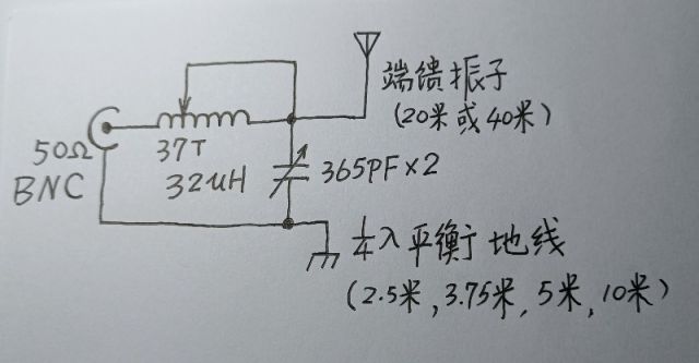

我用的手动阻抗匹配器,简易的电路图。
以前,用它给20米长,40米长的端馈天线使用。
现在,用它匹配两单元三角形环形天线。
两根平行线,分别安装在天线接线端子,地线接线端子上。
环形天线比端馈天线的好处是,不需要地线了。
实际的天线系统照片,天线模拟软件的图片。
您参考一下吧~

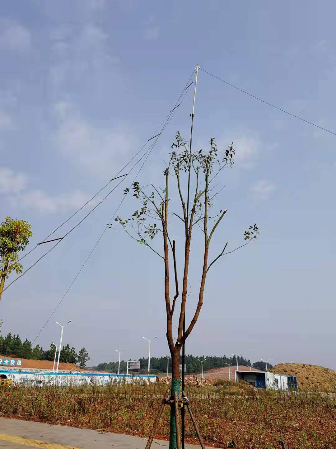

64米双极天线是用的老军品电台的制式天线,它自己就由两根32米的铜线构成。其中两根线头部十米由绝缘撑杆间隔开来形成“梯形馈线”,余下部分两边拉开形成“DIP振子”。注意:“梯形馈线”部分也参加了电波发射,所以必须远离金属物件。
原天线一般按规范是水平架设使用,当然也可以变通架设。我在野外就是采取“倒V架设”的。支撑杆顶端将“梯形馈线”与振子相交处的绝缘撑杆固定,然后振子分别向“东”和“西”侧拉开,尾端用绝缘拉纤固定,(确保振子尾端离地面高度不小于一米)。“梯形馈线”自然垂下后拉离天线支撑杆五米左右与自动天调的输出端子和接地端子连接即可。
(如果不是这样架设,为了防止梯形馈线接头受力,也可以采用绝缘拉纤补助)。

bd5ir:[图片]64米双极天线是用的老军品电台的制式天线,它自己就由两根32米的铜线构成。其中两根线头部十米由绝缘撑杆间隔开来形成“梯形馈线”,余下部分两边拉开形成“DIP振子”。注意:“梯 .. (2023-01-01 10:48)
真的感谢5IR老师,经验是无价之宝~
您解决了我两个问题:
1. 平行梯形馈线不能接近金属物,我晓得,所以之前是有些为难,看来不能采用倒V架设的;您采用灯架上方再加一段PVC绝缘,并将梯形线侧向拉离金属灯架杆的方式,哈哈,真不错。如果没有树,在后端拉两根风绳也可以补偿梯形线的侧向拉力;
2. 梯形线末端到天调,可以直接用拉绳牵引梯形线中间的横杆,这样就卸载了天调端子的应力~
感谢您!

回 bd4lb 的帖子
bd4lb:我用的手动阻抗匹配器,简易的电路图。
现在,用它匹配两单元三角形环形天线。
....... (2023-01-01 07:38)
感谢4LB老师,一个漂亮的倒L匹配电路,清晰易懂~
谢谢!
