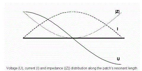

只看该作者 10楼 发表于: 2023-01-22
双极天线的电压、电流、阻抗分布图。Z是阻抗,等于电压除以电阻,阻抗的分布从理论上是从天线两端的无穷大到正中间的无穷小,实际上大致为为几千欧到50欧。
