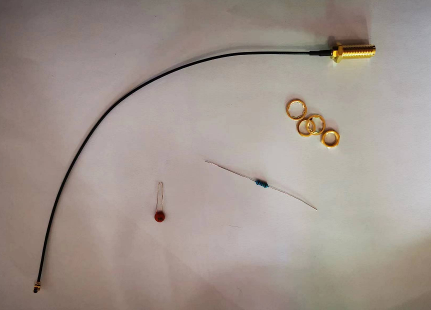

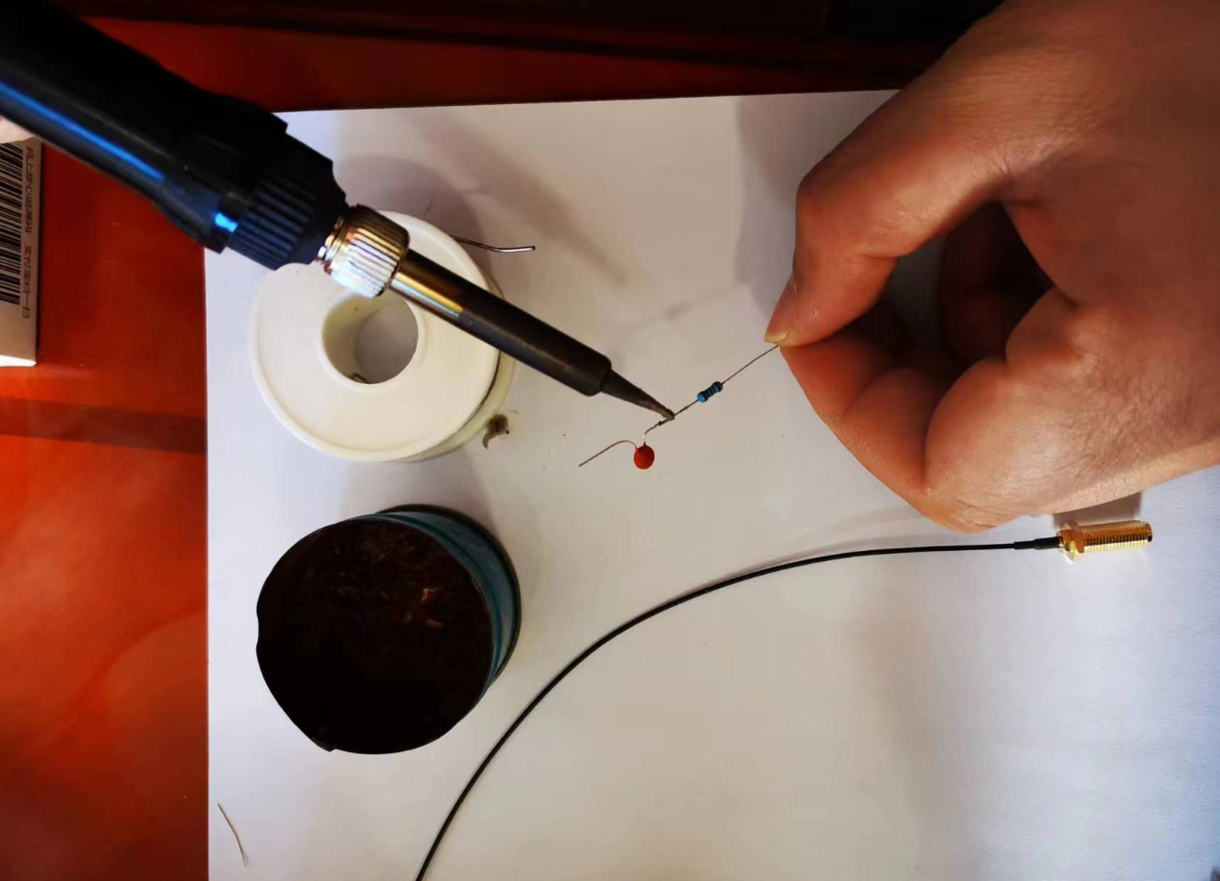

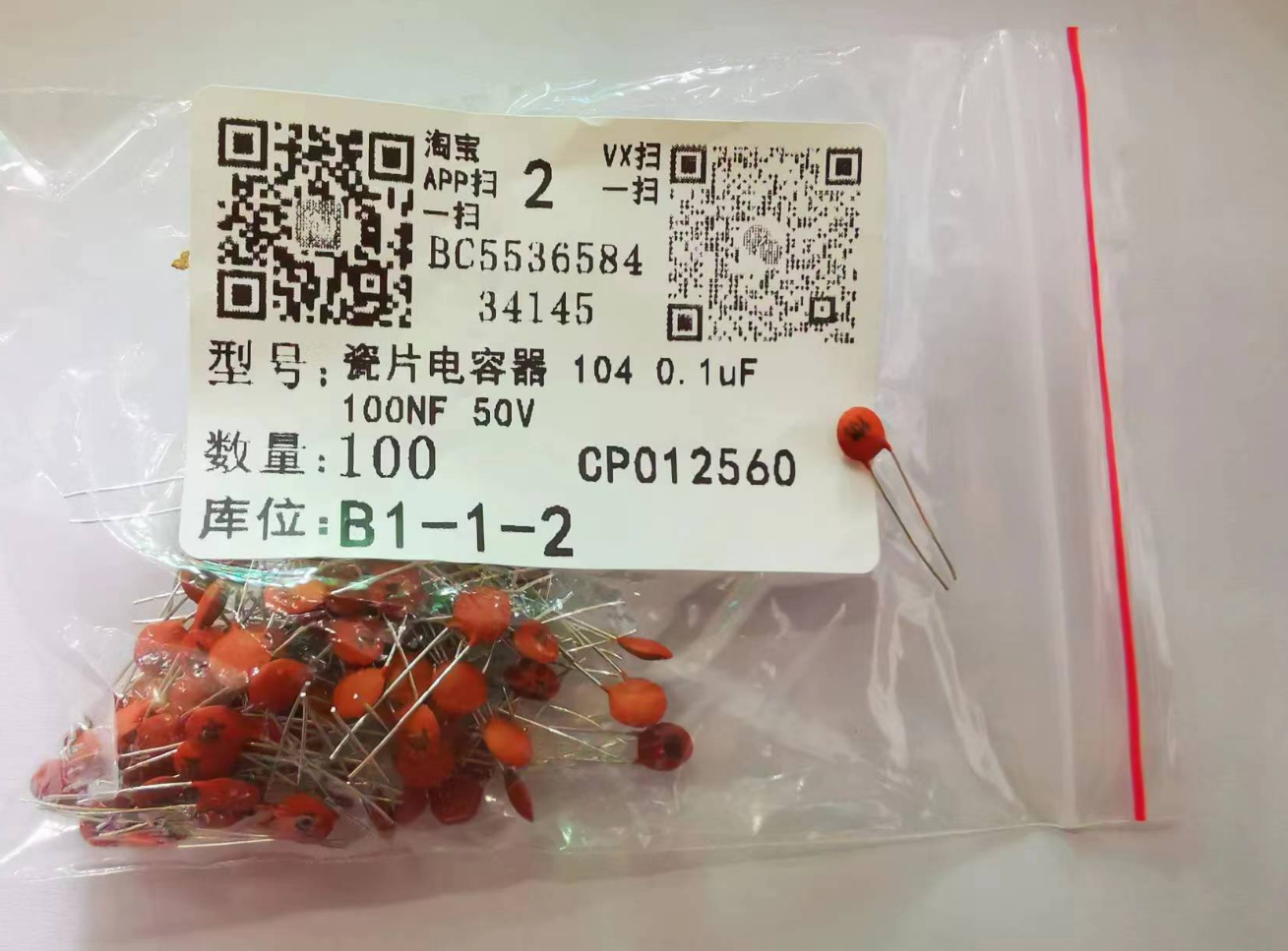

材料:   磁片电容一个:  0.1uf
           色环电阻一个:  150欧姆
           SMA天线母座一根
有一点大家要小心,就是这根SMA母座带线的,分离芯线和屏蔽层是一个耐心加手艺活,
我是先用美工刀从中间给线的外皮慢慢一点点切开,一共切了8CM,去掉外皮,然后用手机取卡的那个针慢慢从屏蔽层中间挑出芯线,最后用热缩管把芯线和屏蔽层分别封闭好就行了.

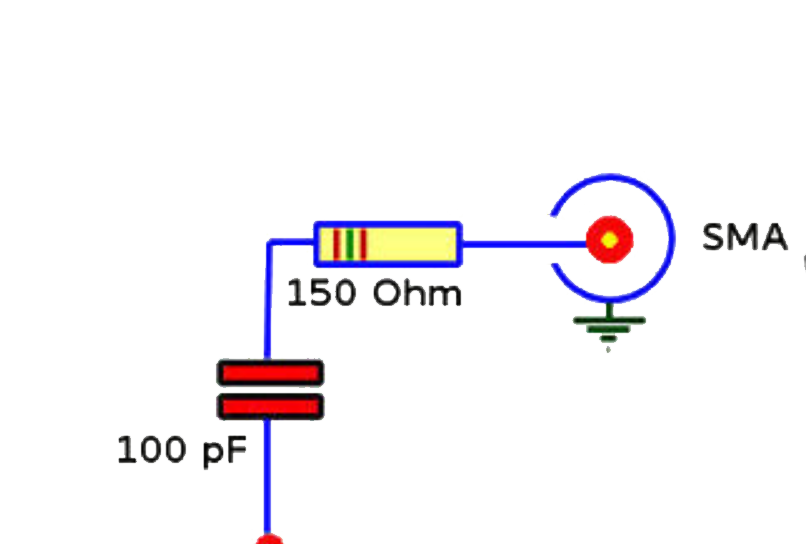

电路接线方法:  在引出点出来后瓷片电容.电阻全部为串联.
FT891中频引出来参考电路:

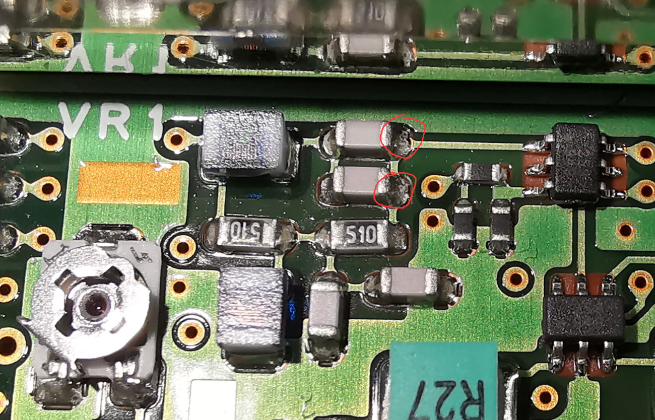

电路板上唯一的焊接点处,就是下图中圈起的这两个位置的其中任何一个就行了,焊接点很小,也不可久焊怕烧坏元器件.
说干就干.动手.....:

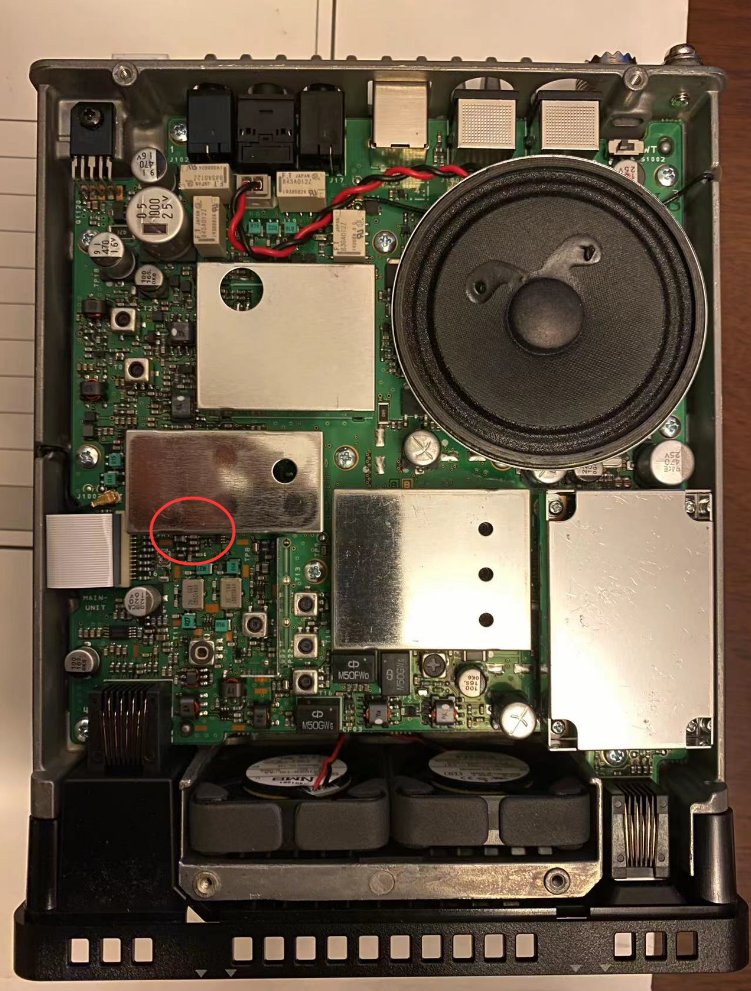

第一步:  拆机,顶上4个螺丝外加侧边四个螺丝.搞定
第二步:  焊接元器件
用热缩管封装

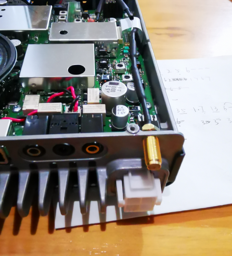

馈线的屏蔽层压接到下图中的螺丝下面(用表测过板上的固定螺丝跟外壳和接地都是通的)

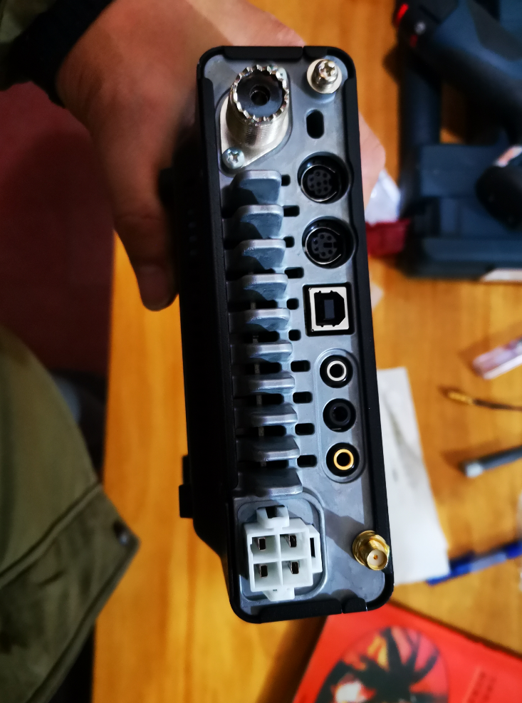

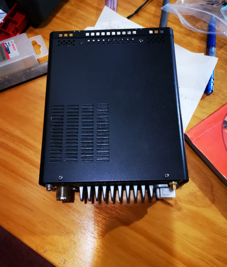

每三步:  后面板开孔(8mm的孔)
后面板太挤了,这个孔位确实难找,装在这个位置,合上外盖有点顶外盖,将外盖的卷边用锉刀锉个弧缺完美合体.
最后一步上机调试:(SDR Console.exe中设置中频69.45Mhz)
FT-891,第一中频是69.45MHz,设置如下图.
全文完,中频输出带宽实在是太小了,估计不到300K,只能说能用
