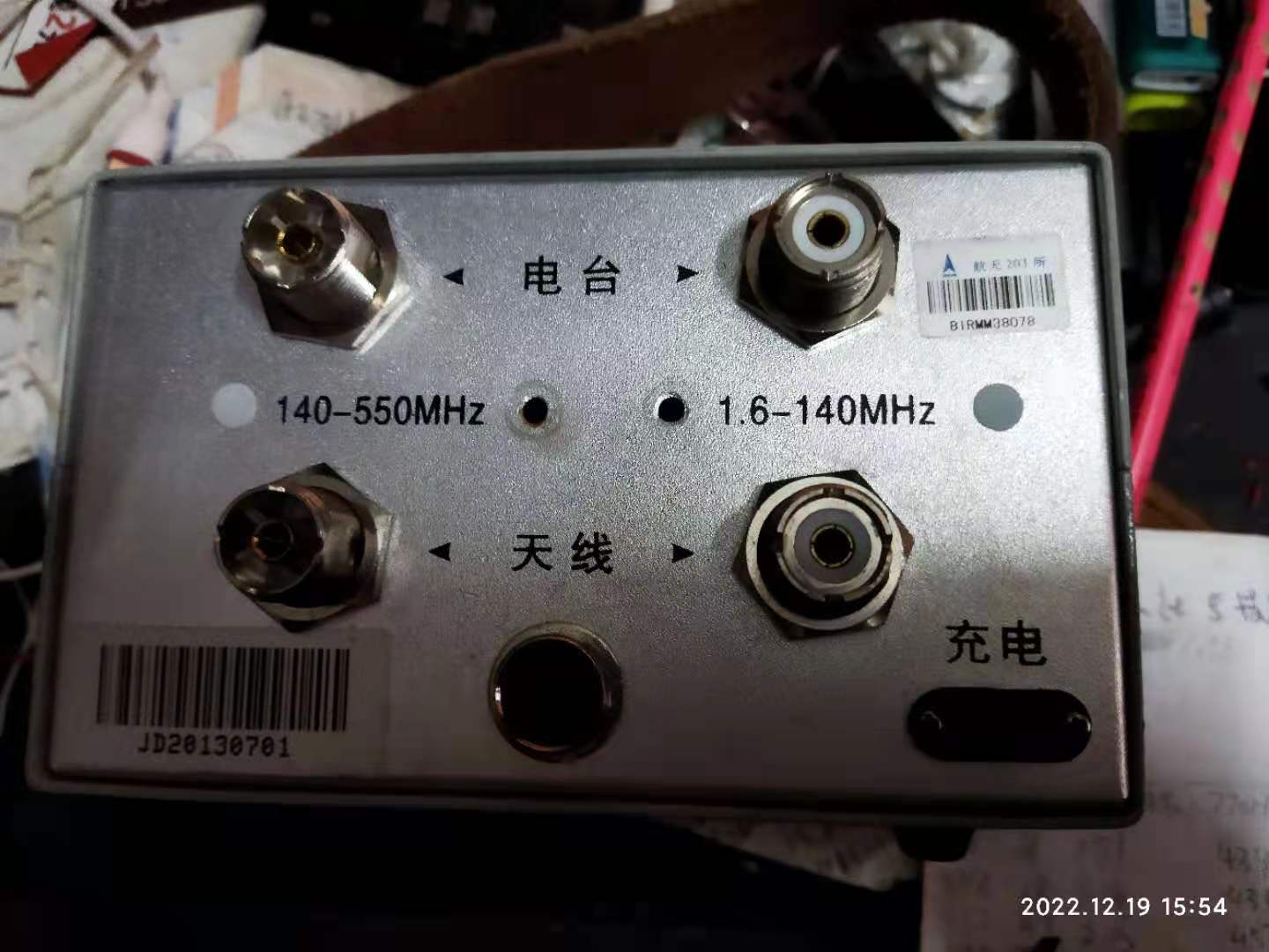

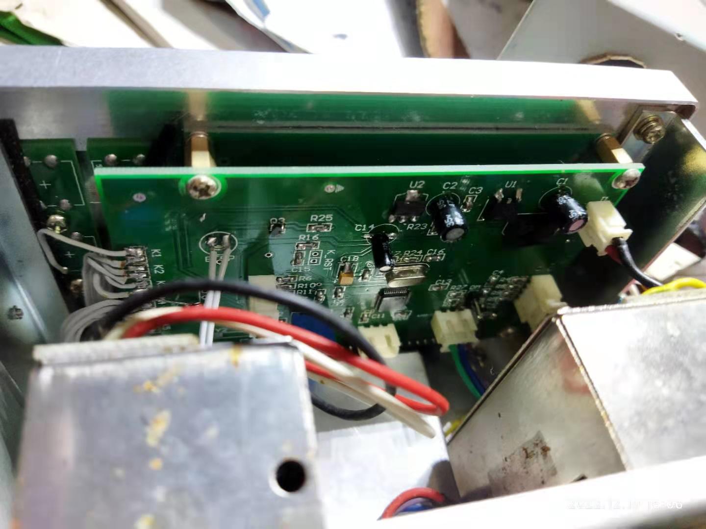

各位兄弟,咸鱼掏了一块驻波表,搜索网上没有相关资料,估计是定制产品,用他来测量建伍的3217手台,同样的天线,同样的环境,其他一切都不变,只是切换了大小功率,驻波相差居然如此大,是这块驻波表有问题吗? 测功率看来还是挺准的,但是大小功率的驻波居然相差如此大,就有点奇怪了。
离线bg7jwl
10
只看该作者 1楼 发表于: 2022-12-19

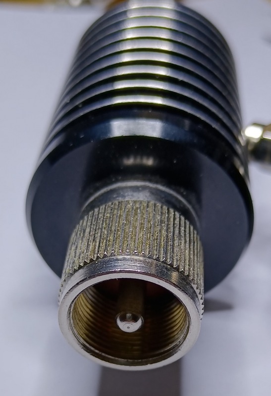

刚刚接了假负载,在业余段434发射大功率驻波还在1.4左右,但是在462发射,大功率发射驻波就很低 1.04左右,464大功率发射驻波就只有1.00了,这正常吗? 难道假负载也挑频率来吸收? 假负载标识是DC-3G.

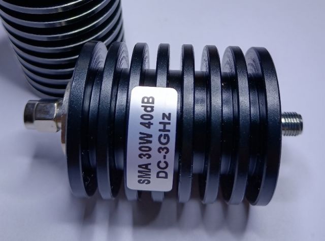

1:驻波功率表,有测量误差的。
2:某些假负载,在DC--3G的频率范围内,驻波比,也做不到都是1.0。
3:我使用的是:
(a)NISSEI RX-503驻波比功率表。
(b) DL-30A,DC--500MHz ,POWER 15W(AVG),100W(PEAK),VSWR<1.15,50欧姆假负载。
(c) DC--3GHz ,30瓦 ,40dB,50欧姆,衰减器。
它们之间的对比测量,也是有误差的。

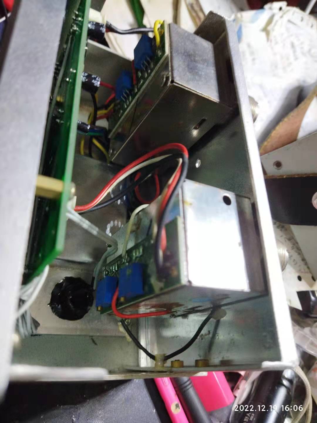

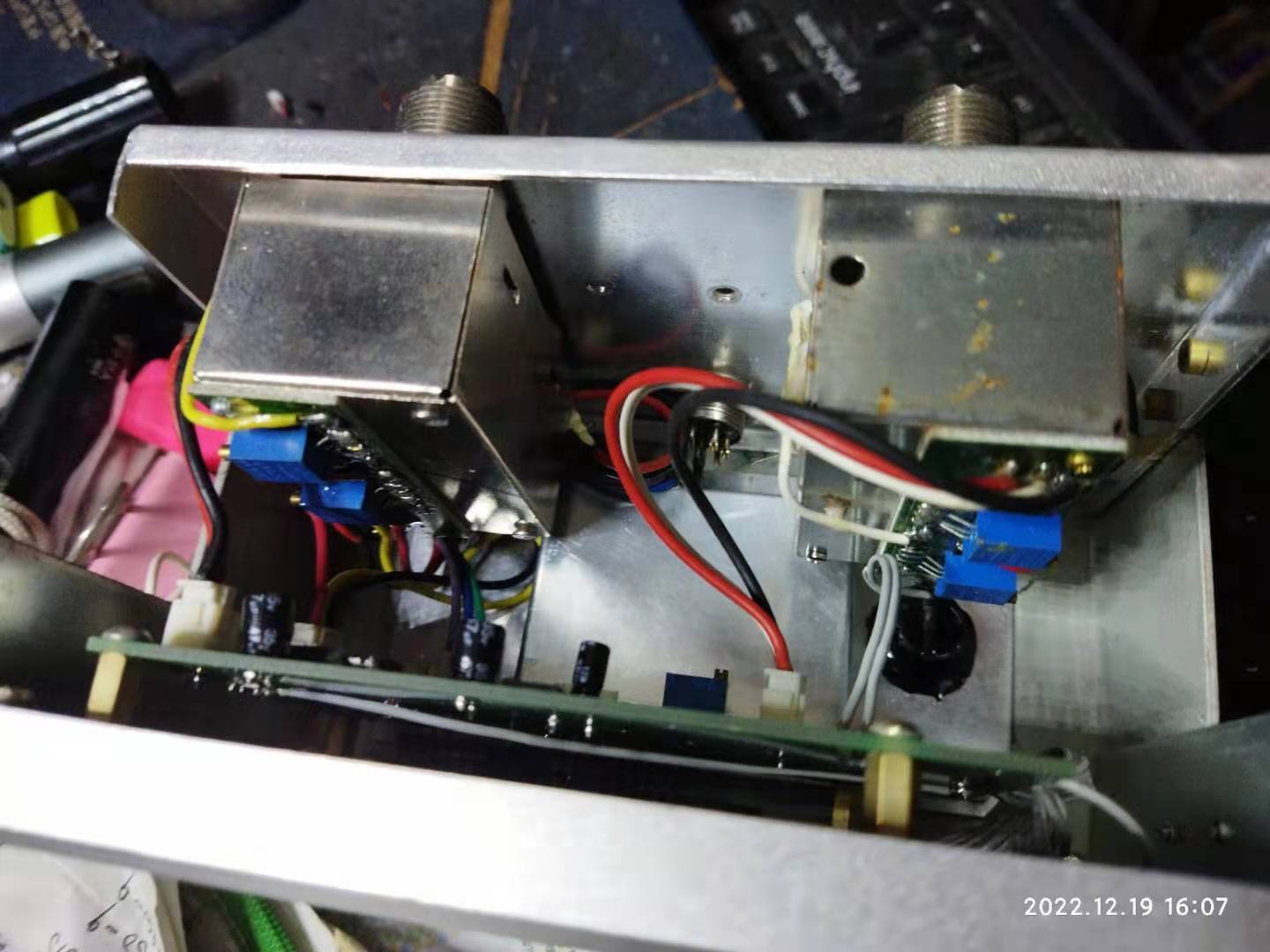

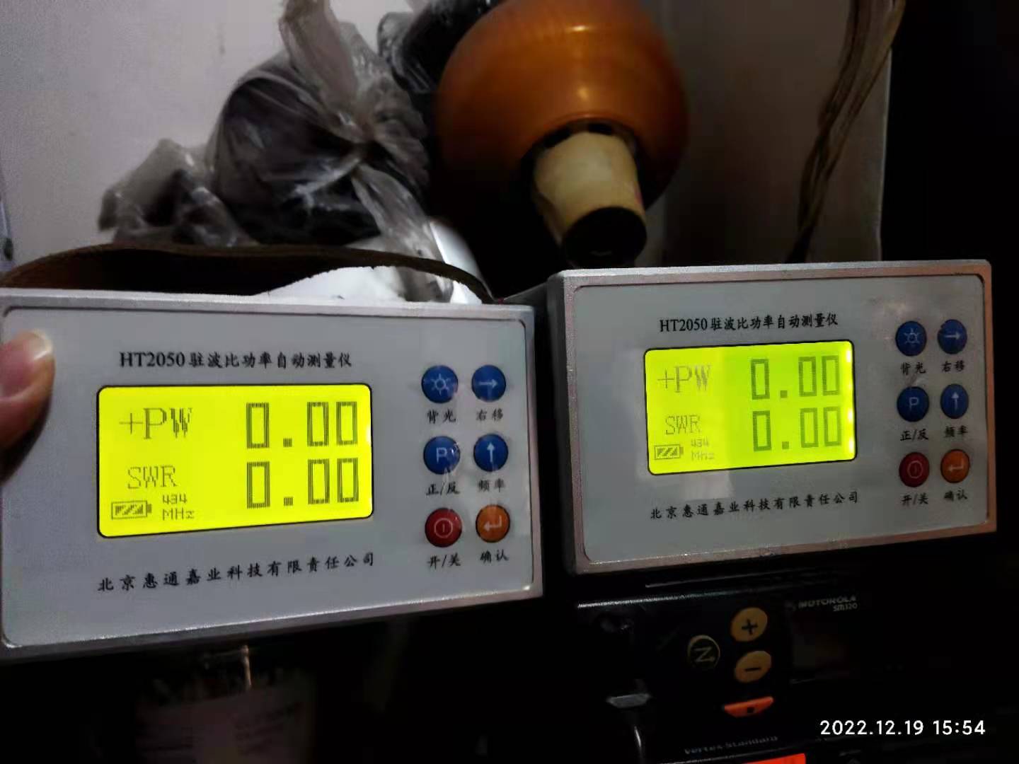

楼上的bd4lb和bd8te您们好,感谢你的指导回复,为了证实这个问题,我又买了一块二手的同型号的表,经过接假负载,发现后面买的这个表接上假负载,在U段各频率上驻波都在1.0X左右,相对第一块表合理很多,所以我估计第一块表应该是被人调坏的,但是自己又不太清楚怎么校准,网上也没这种表的任何资料,如果不行的话,只能当功率计来大概参考一下了。
我把这两块表的在同一个天馈系统下的测试数据发在下面。用的是770H天线,第一个数标识频率,第二个表示功率,第三个表示驻波
好表  434,32,1.42     438,36,1.42    457,43,1.78    462,52,2.17   409,32,2.15
坏表  434,40,1.71     438,42,1.77        457,42,1.5         462,53,1.80    409,40,2.56

我自己制作驻波表的时候,校准驻波比的方法是这样的。
需要一个标准的50欧姆假负载。
1:驻波比表的输入端,接短波电台,输出端接假负载。
用短波电台发射信号,调整驻波表里面的可调电阻,可调电容等,让显示的驻波比是1.0。
2:驻波比表的输入端,接假负载,输出端接短波电台。
校准好的驻波比表,输入端,输出端,可以互换使用。测量50欧姆的假负载,驻波比都是1.0。

谢谢bd4lb传授关于驻波表的调试方法,我感觉我这个坏的表可能是里面氧化,接触不良。
不过我现在最奇怪的还是不知道为什么,464以上,用假负载,驻波就可以1.00,频率越往下,驻波就越高,去到434,用假负载已经1.4了,想不通这个问题

2:您用的假负载,输入不同的频率,阻抗值并不是准确的50欧姆。
您用的50欧姆假负载,如果指标确实是DC--3GHz的。
那么,是驻波比表的精度不够。它在不同的频率下,测量标准假负载,驻波比有较大的误差。
反之,也一样。
我用驻波功率表,在短波波段,UV波段,测量:50欧姆的,30瓦,40dB的衰减器。驻波比都是1.0。
使用同样的频率,测量DL-30A假负载的时候,驻波比就不是1.0。
这说明,虽然阻抗值都是50欧姆的,但是,它们的精度,是有区别的。

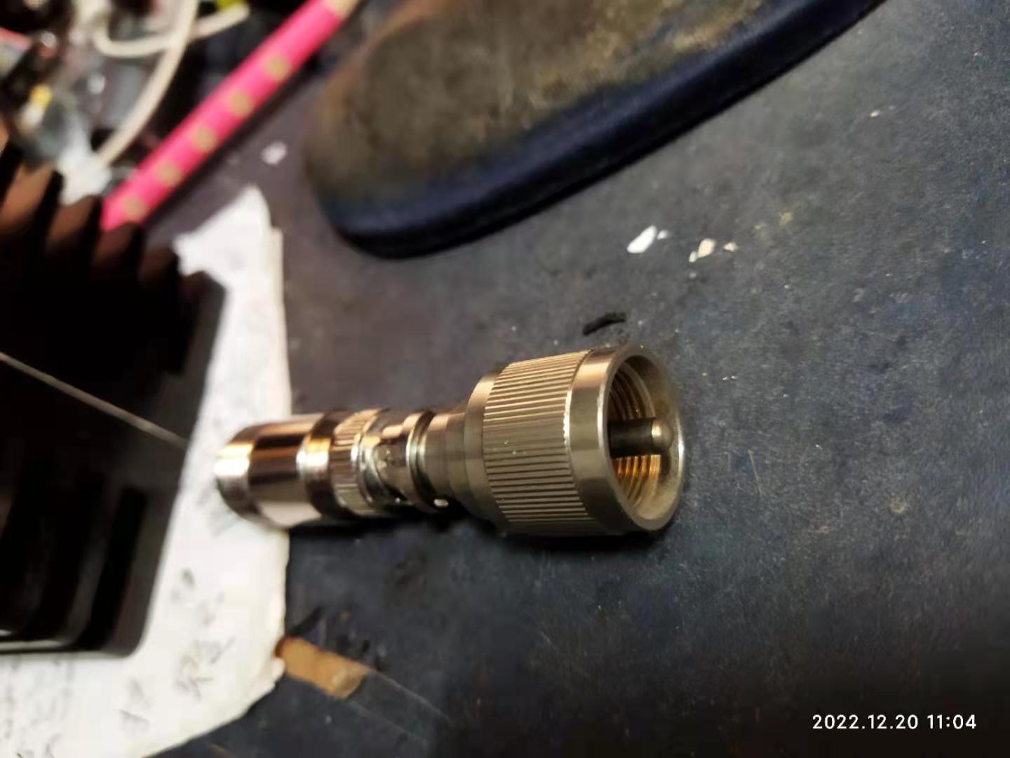

的确是DC-3G的假负载,但是用了两个转接头才去到驻波表,估计转接头也有关系,虽然说精度不够高,但是这个误差也太大了吧。

三四个转接头在测量环境里影响很大
建议用优质连接线将仪表和假负载连在一起测试。

驻波表一般精度20%左右
测量的时候前向功率尽可能大一些 ,这样可以使反向功率大一些 避开反向功率检波器的非线性区 同样一块表 在发射机不同功率等级下 SWR 是不一样的
插头多 问题不大 最末端用假负载 标定一下 然后再测天线
还有测天线的SWR 要在天线的工作频率范围内测量
驻波表校正一般是以满度值为准的 先看前向功率 然后反接功率表看反方向功率 楼主的功率计一个 传感器上 俩微调电阻就这么用的
