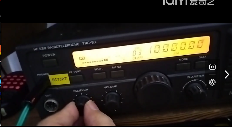

健伍Kenwood TRC-80.开机后无声音.进入菜单和信号静噪显示等都好正常喇叭也无坏.已经复位还都无声音.但求老师们指导一下试着学习维修一下.非常感谢!

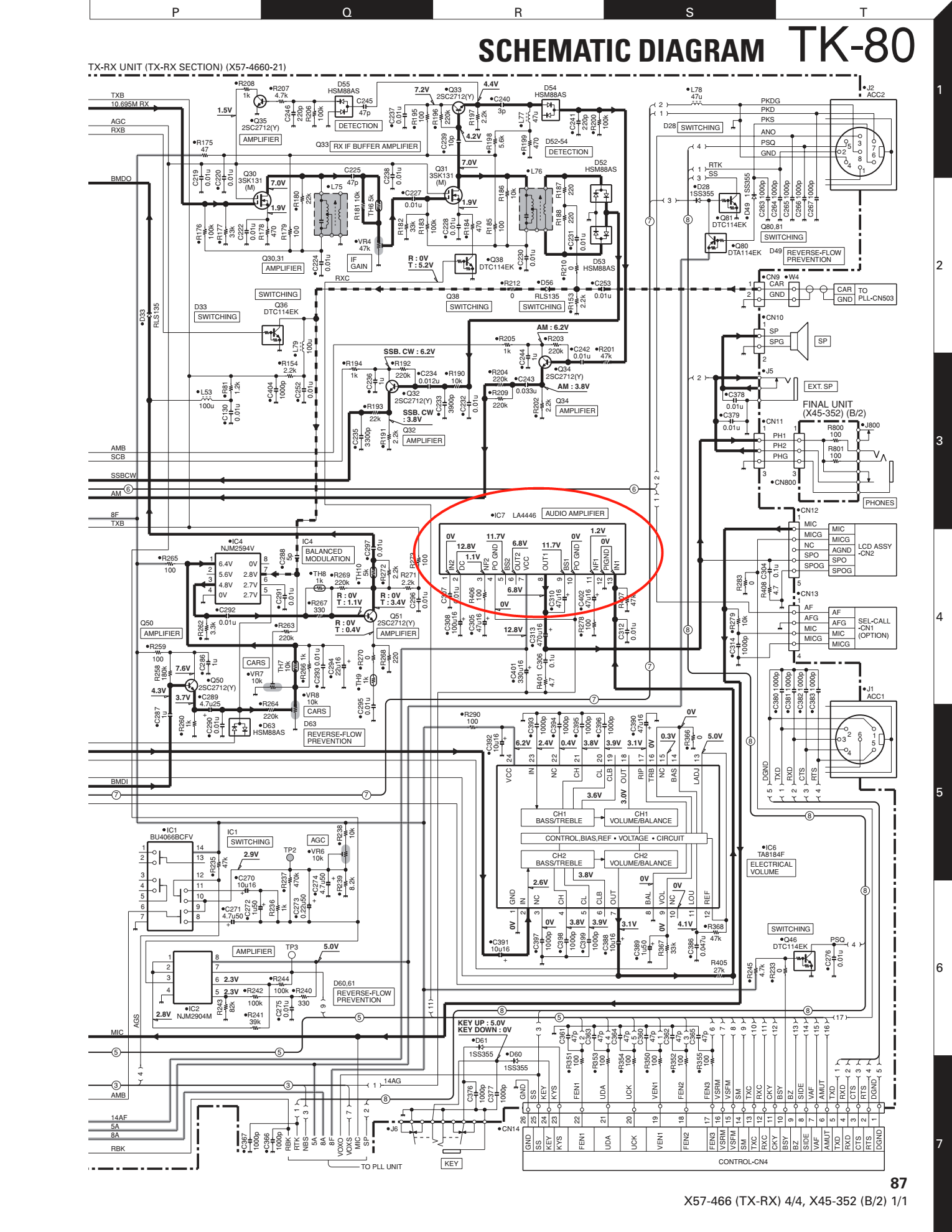

离线无电线
2281
只看该作者 13楼 发表于: 2022-12-10
先查查这个IC,看看13脚有没有输入

TRC-80C这个机器挺好的 皮实耐用 声音厚重好听
IC-7音频功放电路
第一步 在断电状态下万用表黑色表笔接地并且固定好
第二步 红色表笔以间歇状态去触碰IC-7的8脚同时观察扬声器中是否有咔啦咔啦的声音传出 如果没有 红表笔触碰插件CN11的第1脚看有无声音 如果没有 改到插座的第2脚看有没有声音 如果有声音了短接插座CN11的1.2脚或是更换CN11插座 如果没有声音 红表笔触碰插座CN10的1脚 看有无声音 如果没有 喇叭坏了或是喇叭接地不好 就是CN10的2脚接地不好 如果有声音了 短接插座EXT,SP的1。2脚或是短接插座CN11的2脚到CN10的1脚
离线Bg2xbr
193
只看该作者 16楼 发表于: 2022-12-11
IC-7音频功放电路
第一步 在断电状态下万用表 X1欧姆档 黑色表笔接地并且固定好

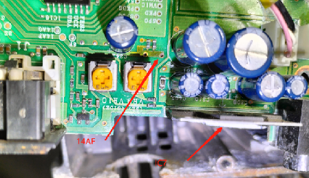

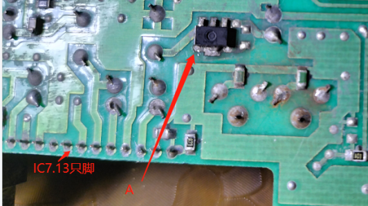

只看该作者 18楼 发表于: 2022-12-13
回 Bg2xbr 的帖子
Bg2xbr:
IC-7音频功放电路
在老师指导下喇叭和CN10.CN11没有断路损坏并且还接地  短接插座EXT还正常.由于不懂所以反复多次没有发现不对路...后来自己乱搞试着追宗一下发现一些不知的问题
  1.在机子通电情况下测出14AF<另一边接地>有13.55V但是IC7共13只脚都完全没有测到电压V0, 13.55V到板后黑色方块管脚就没有了.如图主板背面示A位
  2.在机子不通电情况下测出14AF与IC713只脚是通的
[attachment=782887]
bi7jpz.活跃在广州ham网81320081.QQ82767591
13501500251
淘 宝店http://hewch.taobao.com/shop/view_shop.htm?spm=686.1000925.0.163.4wnHd7&mytmenu=mdianpu&utkn=g,zwumdjvtz41367868558046&user_number_id=65609040&scm=1028.1.1.20001
打破那些天价的门槛Visar 对讲机专用背夹.侧盖.天线盖xts2500侧盖
离线黄毛
77
只看该作者 19楼 发表于: 2022-12-24
回 无电线 的帖子
无电线:
先查查这个IC,看看13脚有没有输入
先查这个IC.13脚量不出电压,14AF.13脚到脚边背后那只黑色管就没有了电压.(怪怪的电阻又通).由于对电不熟考虑换了IC7并且拍了一个.学人拿表测追踪一下电压,来到只(黑色)管发现脚有电压,但旁边相连的就断了电压。测电阻又通,用力压一下(黑色)管脚......喇叭有卡卡叫了一声.悍囗松了.多谢老师们指导
[ 此帖被黄毛在2022-12-24 11:00重新编辑 ]
