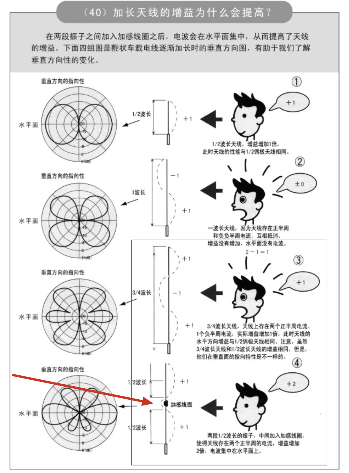

把中间的那半个波长搞掉,最终成2个半波长天线中间连接一个电感,这个样子。这个学名叫富兰克林天线,相信很多人都知道。我的问题是,这个电感是多少啊,有计算公式么?百度了半天,什么都没有搜到。

回 吕宏伟 的帖子
吕宏伟:[图片] (2022-12-09 14:29)
看上边这个图,似乎与电感量无关、只用把中间的1/2波长绕成电感就可以了

我见过的天线并不是把中间那段绕成电感,而是把中间那段导线对折绕了!对折后的这段导线电流方向相反,电流大小相等,产生两个大小相当,方向相反的电磁场,由于对折,离得很近,正好把磁场给抵消了,然后流到第三根振子上的相位正好与第一根振子同相,磁场叠加,产生2倍也就是3DB的增益。

对折的的那个叫1/4波长短路线,阻抗最大相位相反。开路线是阻抗最小相位相反。当然还有1/2短路、开路线。为啥不去看些传输线原理的书?
第四个图的加感线圈的说法是错误的,应该叫移相线圈,线圈和分部电容使相位移动180度。两个阵子变成同相驱动。当然也可以用1/4短路线。不能用开路线。虽然开路线也能移相180度,但是开路线是低阻抗。与1/2波长阵子端不匹配。也可以分别给两个阵子同相驱动。

俗称玻璃钢天线。类似你图4的同相直列阵。只是更多的1/2天线串起来。知道是如何移相的吗?

那我来高书你吧,把1/4波长的电线对折 绕成圈圈,因为电线对折,可以视为两个反向绕线圈连在一起,这样的线圈没有电感

两根靠在一起的短截线,都绕成团了。必须考虑缩短系数

我觉得这个不能叫加感,而是延时线。
