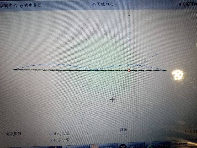

将一个偶极天线的一端延长半个波长,如下图, [复制链接]
离线bi4jug
352
只看楼主 倒序阅读 0楼 发表于: 2022-12-07
这样,理论上讲,天线无法辐射电磁波,进入天线的能量几乎100%会被反射回来,是这样吗?

不是你看到了错误的理论就是你对正确的理论有错误的理解。这个天线可以很好的工作,只是方向图会与标准的DP天线有所不同。

我的理解是这样的,因为两段的电流方向正好相反,并且电流强度大小相等,所以辐射出去的电磁波会正好抵消掉,也就无法往出辐射电磁波了。我这样理解是否有什么问题?

两根天线因为有距离,空间的任一点不是正好相差180度,不会正好抵消。too young, too simple
