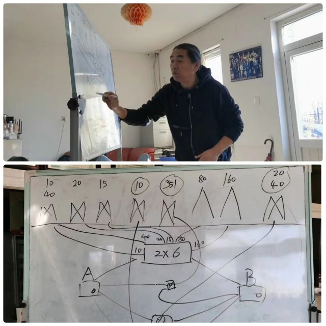

  大家为这次比赛付出的很多,准备就花了两个周末的时间。比赛前两周的周末制定了天线和电台配置的方案,天线分配工作由BD1GO来完成。

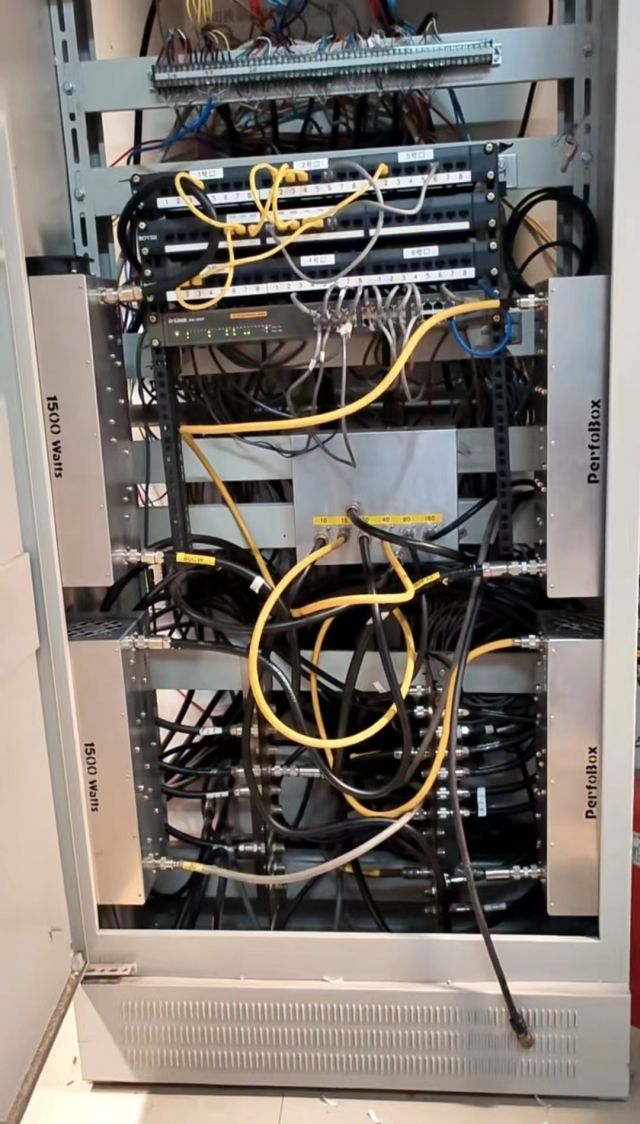

  为了解决多部电台同时工作在不同波段的干扰问题,我们想到两个方案:方案一是购置高功率BPF带通滤波器,方案二是制作油漆桶滤波器,也就是同轴电缆短截线放到油桶里。高功率BPF缺点造价高,优点装上就可以使用,省时省力而且隔离度更好可以满足大部分要求,同轴电缆短截线的办法缺点隔离度一般不一定满足要求,并且费时费力。最终BD1KV拿出自己的一套未开包的5波段高功率BPF为比赛使用。
  经过测试后可以解决80/40/20/15/10之间的干扰问题,所以我们放弃了同轴电缆短截线制作滤波器。
  我们的40米八木和160米倒V馈电点距离只有不到10米,也正是缺少了160米的高功率BPF,所以使得我们160米和40米避免同时工作,也可能是因为这个问题影响到了160米系数,表现为40米发射时160米接收机前级过载无法工作,后来分析当时应该将低功率多波段419B BPF接入电台和功放之间,增加160米波段对40米信号的隔离度,也可以制作同轴电缆短截线降低40米的信号强度或购置单个高功率160BPF(来不及了)。还有另一种办法就是放弃160米接收,只用BV天线作为160米接收天线,倒V用于发射,第二天脑袋有点不灵光,没有想到这样用,所以出现了160米翻车!
我们的天线系统:
10:
  21米高5单元(可旋转)16米高5单元(欧洲方向)41米高5单元(可旋转)15米高4单元351(可旋转)
15:
  21米高5单元(可旋转)15米高5单元(欧洲方向)10米高5单元(北美方向)15米高4单元351(可旋转)30米高714(可旋转)
20:
  21米高4单元(可旋转)15米高4单元(欧洲方向)15米高4单元351(可旋转)30米高714(可旋转)
40:
  30米高714-2单元(可旋转)40米高3单元(可旋转)
80:
安在避雷塔上的23米高倒v
160:
安在高塔上的35米高倒v

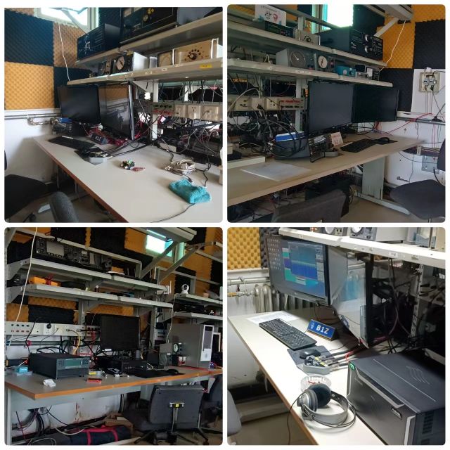

电台软件方面:
  软件摄影方面主要由BH1LHS局长负责,最初计划是RUN1/RUN2K3+S9CRUN3flex6500,最终调整为MULT1K3+S9CMULT2flex6500RUNflex6400Skimmer-serverR7000天线+S9C。赛前周末是按照M2准备的RUN1/2K3中频输出给S9CS9C连接单机版SKIMMERMULTflex6500通过sdr-bridgeskimmer单机版频率同步,解码数据送到Wintelnetx进行数据整合后再分发,到了比赛周的周五由于很多人封控不能到基地,为了远程操作方便RUN1K3+S9C换为Flex6400+sdr-bridge+skimmerRUN2改为MULT2系数台。
功放:
  RUN台为Ameritron AL1500MULT2JAA 电子管2KW自动(160米无法使用),MULT1台为意大利1.3K晶体管全自动(方便好用)

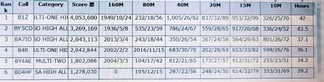

  通过赛前对传播指数观察,可以看到20221121日比赛前几天的SFI11220121124日十年前的CQWW CW指数很相近,罗列下2012BY区的成绩。
  通过不分组别成绩排名可以看到,北方B1ZBY5CD(大神BA5CW单人组全波段)B4R MSBY4AE M210米成绩都很一般,10米波段北方传播半死不活,预示着这次成绩不会太高,也很难突破BY MS的中国纪录(BY5CD2011年创造),虽然2011SFI12910米传播没有达到完美。网上给的传播预测是26-27SFI125左右,但是到了周末降到了10821号统计的数据也是按照大概率MS汇总的,其实那会儿还没有确定是M2还是MS。赛前和许老师BD1KV没事闲侃,定目标M2 QSO数量5000+40/15米每个波段1500+40米波段不超过1500+对不起这40米的投入改进,剩下200080/20/10米来凑,都没有想过MS的事儿,到了周六比赛前半个小时确定MS组别根本没有目标成绩,只能尽其所能做更多的系数和QSO,争取可以超越自己。

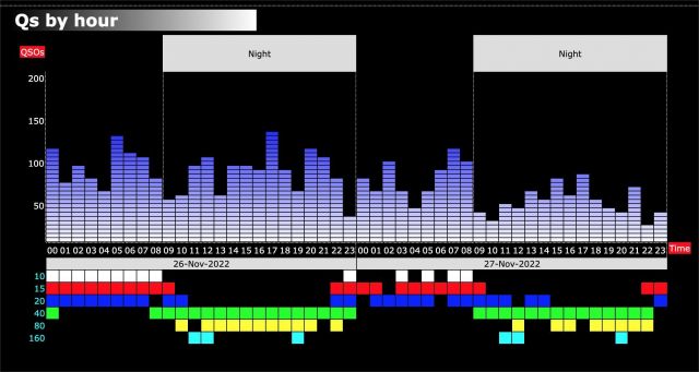

  赛前的M2的波段选择时间是按照2012SFI来规划的,白天的传播可能更受到太阳黑子的影响,查了查2012RBN网站的数据,发现那会BY的节点很少,BY1的节点是空缺的,为了方便用了天线手册附带的CD的传播PDF文档。夜间的80/40米传播可能受太阳黑子的影响不明显,我在2019/2020年分别参加了80/40米单波段比赛,并且每次RUN的时间比较长,所以欧洲、北美RBN的数据比较有参考价值,经过对比发现80/40NA/EU的传播分时段有高峰有低谷和天线手册给的传播数据相当的吻合,所以以天线手册给的传播参考就可以,于是规划了M2波段切换时间表和某些区域的最佳通联时间,但是比赛当天改变组别为MS,使得计划不得不更改。
比赛进行:
  比赛开始,主叫台在15米主叫北美,系数台140米系数台220米抓系数。给人的感觉15米传播对北美一般,比10月底的45区台少的太多了。系数台14010分钟内尽量尽可能多的通系数,系数台1的十分钟时间到,系数台2马上通联20米系数完成十分钟,到了十分钟后立马切回到系数台1,进行新的十分钟系数通联,这样不间断系数台切换波段,一直到第二个小时后半段系数台不在那么繁忙,系数台也可以下来一个人休息,就这样轮流的主叫系数休息,三个人也能不用那么辛苦!10米第一天传播不是很理想北美没什么进账,只做到一些系数,15米为主20/10米为辅,中午通过日本和大洋洲过度,下午以15米欧洲为主,到天亮最后两个小时会在10米主要一会儿到天黑,然后切换到40米主叫北美,但是北欧和北美的信号都会过来,一直持续到24点北美下去欧洲占主导。到欧洲传播全部打开后3点钟左右在160/80米主叫一会儿,系数台抓抓系数。在加勒比灰线时间,40米主叫时会间断切到加勒比电台频率听听。
  第一天夜间40米和160米之间的干扰就如前面介绍的。但是40米因为有高功率BPF160米频率信号得到有效衰减使得40米接收机前级没有过载,160米和80米天线有百米的距离而且倍频在3.6Mhz以上,所以干扰可以忽略,1603倍频在7.2Mhz以上,并且干扰强度不大可以接受。到了北京时间6点钟天已经黑下来,40米已经很好的开通北美,此时我们的远程OP准备在RUNFlex6400主叫了,但是昨天调整好的远程系统发现没有声音了,耽误了10分钟的时间没有搞定,最终决定现场OP主叫,系数台分出来一台给远程OP操作,对远程OP不能主叫感到挺可惜的,因为大家都有为了CQWW准备的太多太多,到比赛第二天发现flex6400音频输出口到电脑的LINE IN被拔掉给了另一只耳机用了。
  第二天的传播高波段好于第1天,我们在10米、20米上取得更多系数,10米在下午对欧洲跑了一个小时短暂的时间,但是效率很高。20米主叫时间不长,在10米关闭后跑了一小段时间欧洲后切换到40米,北京在晚上6点已经天黑,也是大家电动自行车充电LED灯开启的时间,40米北美方向也整好穿过村里居民区,所以前半夜干扰较大造成北美的弱信号抄收困难大台在周六晚上已经通过,主叫效率不高,并且灰线时间也听不到加勒比。我们远程OP一直在系数台工作,系数2台为意大利全自动功放+flex6500切换波段很方便,在白天201510米可以做到现场无人干预自动完成波段切换,晚上远程160/80米系数需要现场人员协助波段天线切换,40米、20米由现场系数1台负责,远程台OP休息后系数2台负责16040米,其实我们可以用714来弥补40米高的40米波段干扰160米的问题,但是考虑到通联效果没有这样做。周日下午BA1RB因为工作原因午饭后离开,但是我们的BG1DXBD1GO下午来到了现场操作,BD1GO技术支持总构架师只在系数台操作一段时间,BG1DX主要是在主叫台操作,我在周日晚上很大部分是在系数台工作,所以有时间来验证传播预测的准确性。在晚上1020米传播对欧洲已经彻底关闭,看了看wintestVU DXCC系数还没有拿到,看了看事先准备好的传播预测图,看到这个时间段22VU印度此时传播应该是对BY1开通的,天线转到VU方向后看着SPOT3个印度台分别切换频率都可以很清楚的听到,但是信号不强通联肯定没有问题,3个电台试了很久才拿下一个,可能此时印度电台的天线指向欧洲或者北美方向,听到他们也会间断性的单口回应欧洲台。随着时间的推移,80米从最开始听到近地JAUA到后来逐渐听到东欧、中欧、西欧,系数尽量做的更多一些,80米很可惜的是北美的3区系数没有做到,按理说34132230分区应该是必拿到的系数,但是我们丢失了它们。在北美灰线和欧洲灰线传播最好的时间我们在16080米主叫了1.5个小时,但是效率不高也没有添加更多的新系数,可能留给16080米的时间太短了,这个策略我不是很懂,只是听BA1RB在回家之前嘱咐过我要这样做“分两次不同时段主叫一会儿,可能赶上传播会开通机会更多”,我多人比赛经验太少了,需要向大佬们学习。反思我们的准备还不够充分,在赛前和赛中应该都有相应的策略,比如说赛前制定出第一天应该拿到的系数,第一天24小时结束后需要做一个简短的总结,总结出应该做到的系数没有做到,第二天什么时间必须做到,这样可能留下的遗憾更少一些。

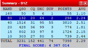

  成绩全场下来大家还是比较满意的,扣分不高的话可以和往年B1ZMS成绩相当,如果按照现在参赛人数比2012年多600人算的话,那么成绩可能和那会要差一点,可能受到俄乌战争的影响我们的基础分也受到了影响,所以总体下来应该是持平的成绩。
  上个月底的比赛传播比较理想,而且BY1RX基地的底噪比起前些年低了不少,尤其是40米的底噪很关键,往年底噪高的时候40米很难听到那么多欧洲弱信号,但是40米噪声最低的时候是后半夜到天亮,也就是通联欧洲会很舒服,早晨的灰线时间通联加勒比也容易很多。

波段间干扰问题有一个因素需要排除:就是2*6,很多2*6的隔离度在大功率下是不够的,比如常见的WX0B 6pak,这迫使我后来换成了4O3A,如果以后想在inband上用,很可能需要把辅助天线放到另外一套切换开关中。

恩,是这样的。听BD1GO说过,原来的2*6隔离度就不够,现在使用的是国外一个火腿DIY的带wifi模块隔离度听说还可以,具体参数基地大佬应该心里有数,在没有使用高功率BPF之前40米干扰20米和15米比较严重,这次装了BPF后倍频干扰明显减小不影响其它波段通联,所以说这个2*6应该还可以。这次比赛前一周范老大BA1RB已经把他的4O3A的2*8拿到基地了,但是永久留在基地那得等明年的WRTC结束,所以这次就没上机柜,许老师BD1KV极力推荐两个2*8+一个集线器的4O3A方案,可能明年会落实一并上机柜。
