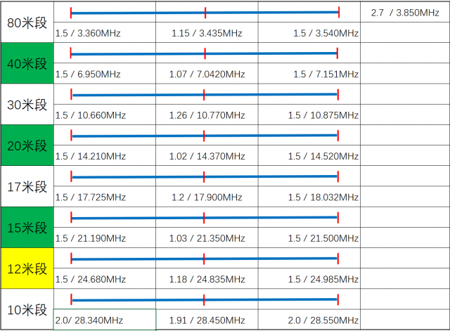

各位老师,我在楼顶架设了40米长8波段端馈(受空间限制,不方便架设DP和正倒V),搞完后发现,虽然是8波段,但有些波段的谐振频率不在与该波段的SSB模式通联频率范围内,SSB模式的话,8波段中也就40米、20米、15米波段驻波比较好,下图是架设好后端馈天线的驻波。现在想用一根长线(约35-40米)加长线天调代替端馈,不知道效率和端馈能差多少?因为楼顶折腾天线比较麻烦,所以想先听下老师们的建议,谢谢先。

端馈主要利用了频率的倍数关系,但是因为倍数不是正正好好的,所以还是要结合天调。
虽然可以各波段谐振,把驻波弄下来,但是各波段的效率千差万别。端馈是无奈之举,我在用4波段的

端馈四波段天线唯一优点就是架设方便重量轻,更适合野架临时天线。固定使用的话,如果有自动天调,那真没端馈啥事儿。

另外,长线+天调组合中的长线,并不一定就是很长的线,根据经验,它的取用长度最好远离使用波长一半的偶数倍,因为自动天调是电压输出型端子,而波长一半的偶数倍正好是电流输出型端子,容易导致驻波调整失效或者降不下来,这也就是为啥大部分自动天调推荐长线使用尺寸和我们常用DP天线振子取值想去甚远的原因。

40m长端馈,没有空间可以沿着楼顶女儿墙走半圈(折合变通使用),不大会影响效率。ps,有这个空间,楼顶架设43m周长的LOOP天线岂不是更好
多波段天线很难兼顾SSB/CW频段问题。应该注意一个问题,频段越多的天线(包括TRAP多波段天线),可用频率范围越窄,不可能一个波段兼顾CW和SSB高低两段,八木天线也不行。所以,1/2端馈20m长度(波段)够用了,一般情况下就没必要用40m,否则很难高低兼顾两端,甚至并不能真正谐振在所有业余频率范围!

说得好赞,确实是,40m端馈看似谐振点多,但都有些偏,且相同波段都比20m端馈要窄。

端馈天线的巴伦损耗要比天调大很多,所以如果有自动天调就不要上端馈了,

任何一段天线都是点谐振天线,天线的指标有多个参数可以衡量,我们更多的时候都在关注点在驻波比,用天分看天线的驻波比曲线很平坦,起伏不大的时候说明天线Q值不高,想要天线效率高要提高自己天线的Q值,想方设法要让天线驻波比曲线有个很深的V形状。
端馈天线是利用了端侧馈电阻抗2500欧姆的特性,使用1:49巴仑能够简易的用于短波业余频点,谐振点不一定能适用于ham频点;长线+天调也不是万能的,长线成都决定了某些频点它是死活调谐不下来的,这种方法更简单方便到只需要在机器按一下tune即可,效率比不全尺寸DP或倒V了,因为不谐振的一段导线因为加入了电容,电感而整体实现了谐振,实际上天线是个多种矛盾集于一身的东西,往往我们会顾此失彼,这就需要我们根据实际情况限制而采取取舍,适合自己的才是好的,最好只是一个可望不可即的梦想。

这两种天线优先(长线+长线天调),振子长度取值得当的话,22.5-23米间全波段都可以用,效率挺不错的。长线天调Mat,yaesu,icom,瑞雪456,sgc230等都是不错的选择。
