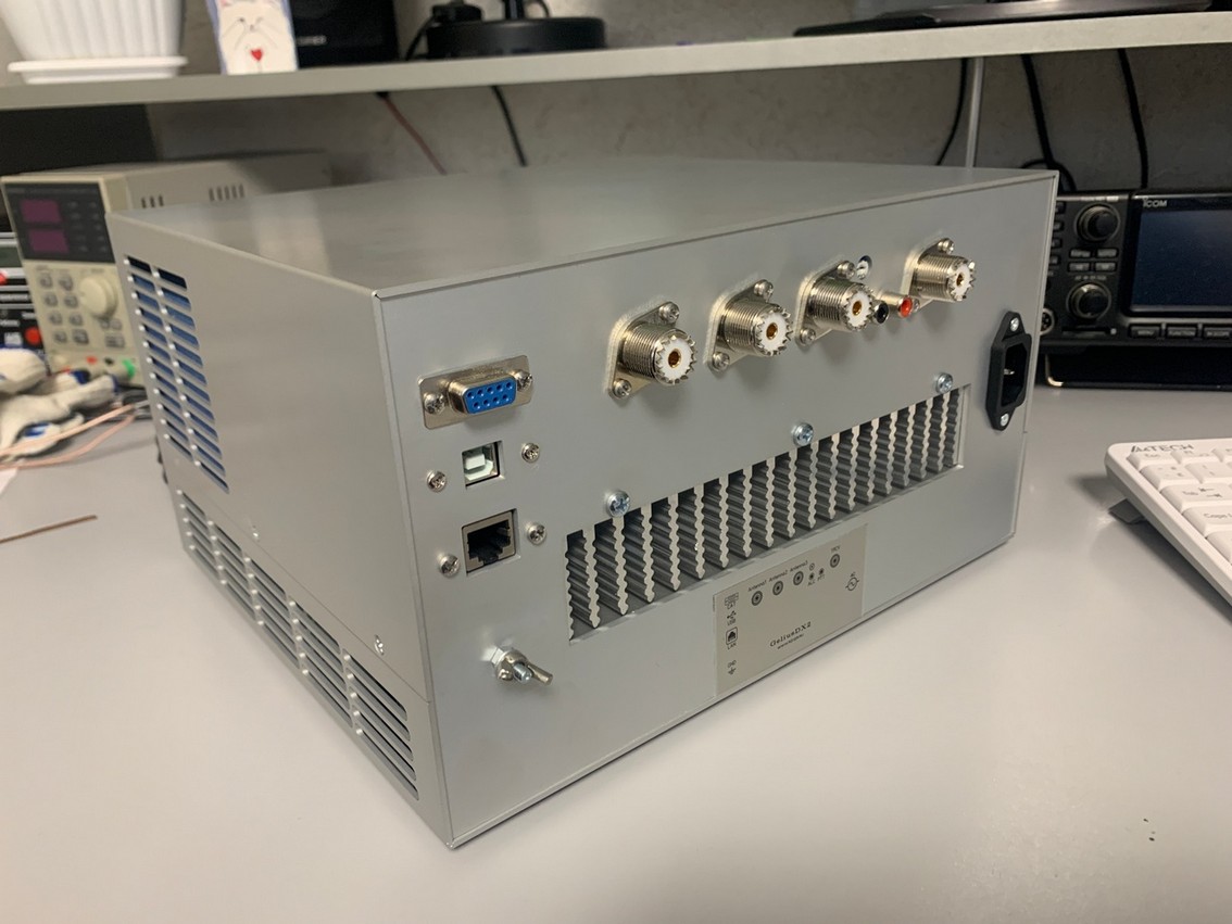

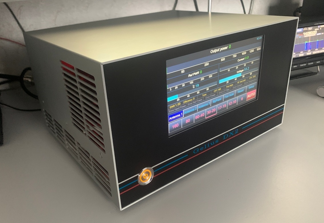

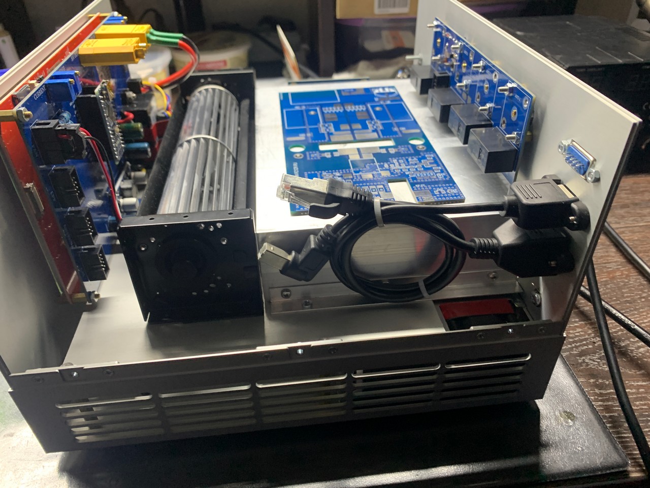

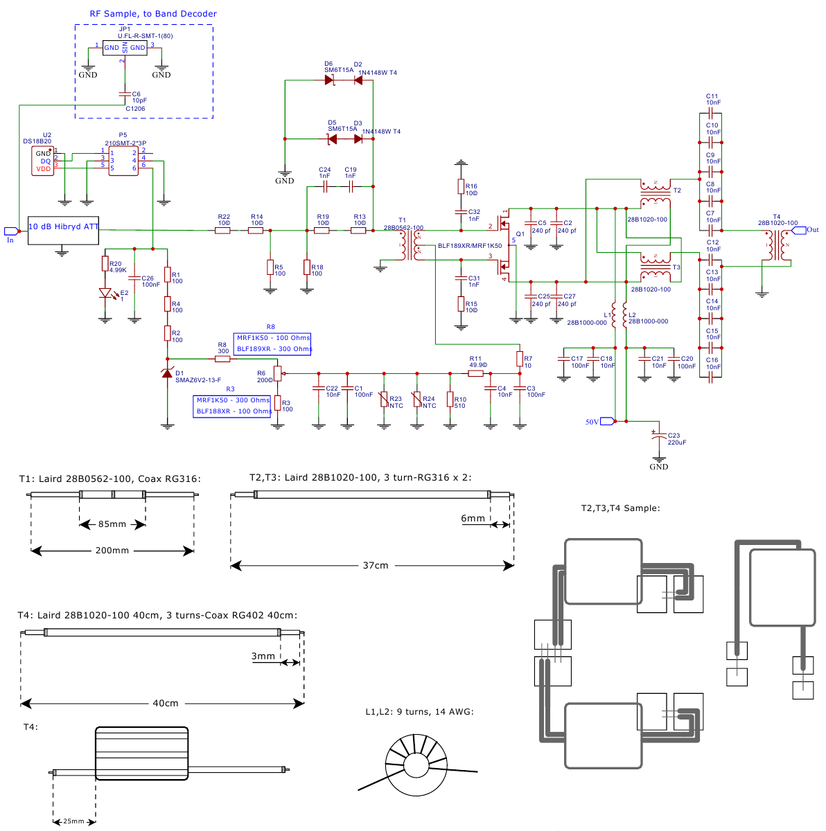

有没有研究短波功放的,500w 600w 1200w 1500w,开发这一款俄罗斯短波功放 [复制链接]
离线bg6qbv
5839
只看楼主 倒序阅读 0楼 发表于: 2022-12-05
https://www.qsl.net/r/rz1zr/store.html   所有资料在这里
还有这里https://www.qsl.net/r/rz1zr/firmware-for-the-controller-of-the-linear-power-amplifier.html
有没有研究这个的,造福广大ham友。

只看该作者 2楼 发表于: 2022-12-06
这种轴流风扇国内估计不好找到,国外的机器用的倒是挺普遍的。

只看该作者 4楼 发表于: 2022-12-08
发现国内有一款在售的功放就是用的这个软件界面。UI界面一样,也是三天线输出。
不知道买的控制板还是自己做的界面,
另外国内还有一款在售,是4天线输出的。

只看该作者 6楼 发表于: 2022-12-30
回 wenzheng0818 的帖子
wenzheng0818:这种轴流风扇国内估计不好找到,国外的机器用的倒是挺普遍的。 (2022-12-06 20:33)
我有一个,100v的

电路很经典,材料很重要
