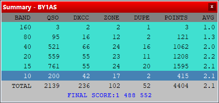

    高波段传播不错,15米是本次比赛传播条件最好的波段,屏幕上密密麻麻都是信号,基本上稍一停顿就可能被占了,所以一直以主叫为主,耽误了系数台的捕捉,在比赛完成后分析的时候有点后悔。
    NA电台能坚持到北京时间10点左右,然后天线对日本及东南亚国家,感觉东南亚国家电台通联不多。下午天线对AF和EU,AF台不多,EU信号普遍都不是太强,期望的pileup并不多。高波段到傍晚就基本上没什么台了。
    40米后半夜EU信号除了大台信号,都像蚂蚁叫,折磨耳朵。
    80和160米不清楚什么原因基地的底噪比较大,同时在家中用DP守听基地信号,好多电台回应基地收不到,证明低波段需要考虑解决接收的问题了。
    同城也会出现不同运营商间的延迟不同,其中移动宽带接入稍微大一些,还有晚上网络高峰期间也会加大延迟。
    本着测试软硬件系统的配合和稳定性的目标以最大限度测试目前四个机位的电台、天线、旋转器同时接入时对远程网络,供电能力、日志同步、各OP间的信息同步和共享以及协同来一次测试,最终毫无理由的选择了MM组别。
    比赛时软硬件运行保障也非常给力,实时监测功放、各波段OP、各设备、网络在48小时比赛中全部无故障,可靠运行。同时也验证了2021年改造的20KW容量的稳压设备满足现在的电力要求。远程操作非常成功!成绩超越了赛前的预期目标。
