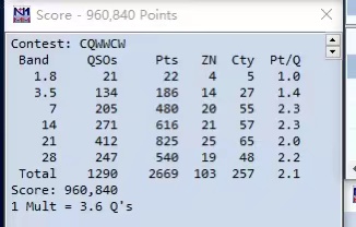

成绩情况如下图:

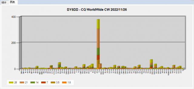

通联到的国家

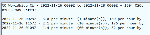

最大速率,只是在比赛开始时出现

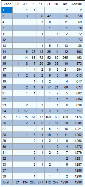

通联到的CQ分区

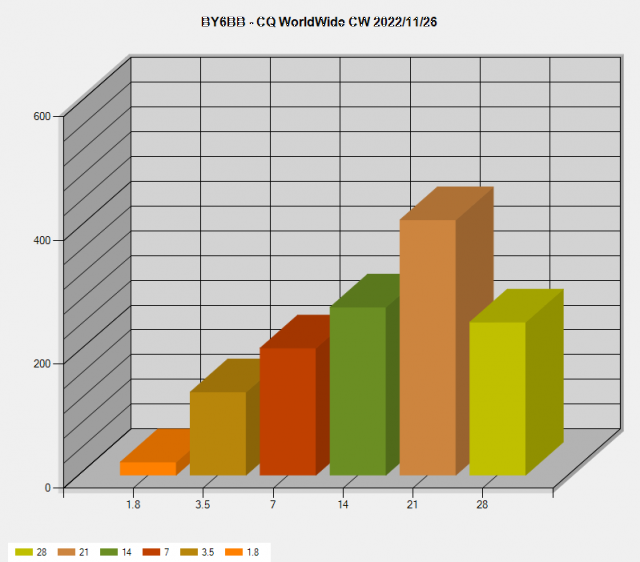

波段分布

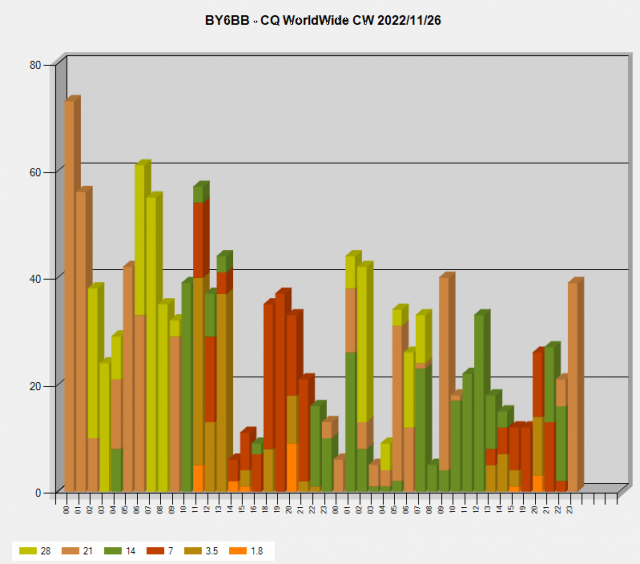

每个小时的QSO数量,能看出一开始最好,然后呈现逐步减少的趋势

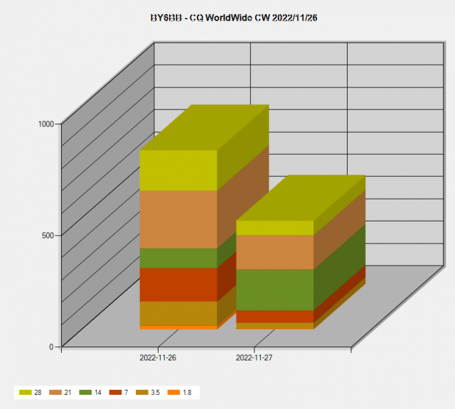

第一天和第二天的差别
         比赛过程流水帐:这回早上八点准时开机参与,一开始的人气是真好呀,强忍住满屏的信号没有扫地开始摆摊,第一小时73个QSO还可以,然后就是和每次比赛一样带孩子做家务和比赛掺杂在一起致使效率很低,午饭的时候200个QSO,下午2点多孩子睡着了我能踏实下来搞了几个小时,欧洲信号在八木加成下很不错,低功摆摊和扫地相结合在4点多QSO到了400,随后晚上老婆对我比赛大力支持到第二天早8点前也就是第一个24小时完成了800个QSO,我只是在1点多传播不太好的时候睡了半个小时左右。夜间低波段的倒V相当挣扎,我在40米上摆摊只叫到几个很少的J台,非常无奈并且深受大台的挤兑,被赶得四处跑,最后算下来40米的近200个QSO绝大部分是扫地得来的。不过东方不亮西方亮,在80米摆摊一开始效率还不错,有时J台能排队过来,160米也能收获几个台。我现在非常怀念我当初40米的三单元丝八木那时候夜间无论是摆摊还是扫地都是很干脆,追台基本一叫就到,现在我只能等J台叫完了主叫有空隙的时候才能追。唉邻居已经很给面子忍忍吧天线不能再搞了。。。。。。第二天的情况和第一天基本差不多,就是扫地越来越多是熟面孔摆摊的效率也越来越低,这时候主要是扫地抓一些系数。QSO增长极其缓慢,我原来看第一天800了还想着能不能搞到1500左右,现在看来还是自己太幼稚了对第二天的难度估计不足。第二天下午4点左右终于到了1000个QSO也算是完成了初步目标,然后开始有些松懈,第二天夜里睡了三个小时3.30闹钟起来开始继续干,早上5点左右到了1200感觉基本就这样了,然后开始全力抓系数,现在看很成效当时1200个QSO的时候分数是86万,到早上8点结束我只增加了90个QSO,但就是增加这90个QSO让总分数多出来10万。比赛坚持到最后一课,数据停留在1290个QSO,分数960840。
