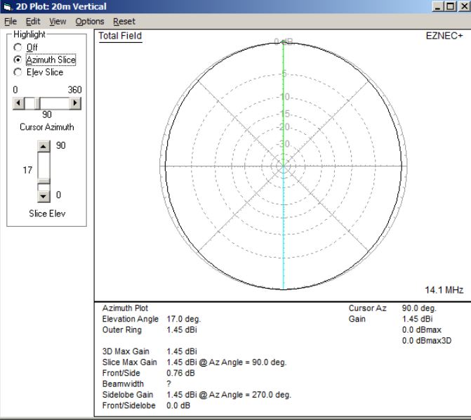

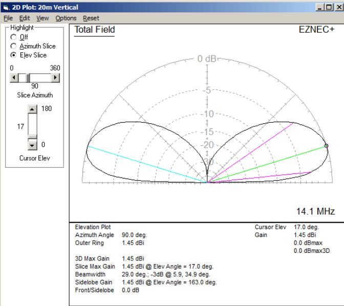

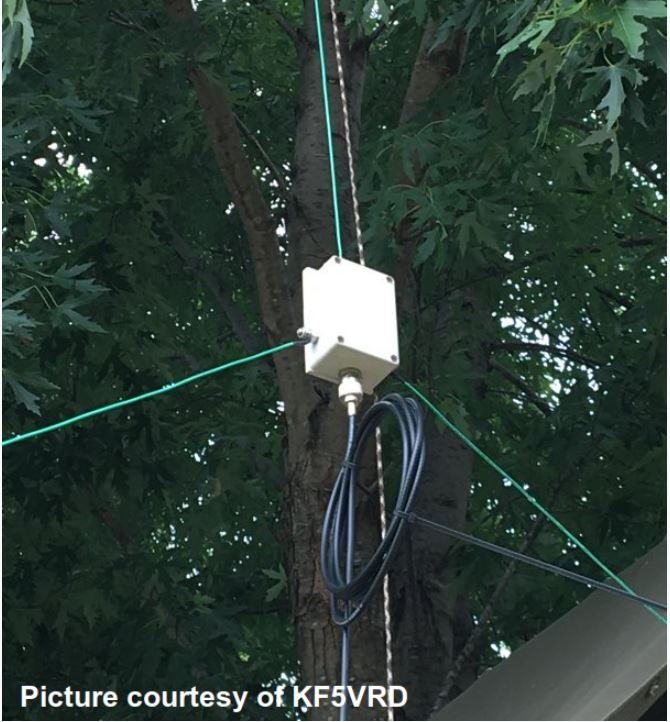

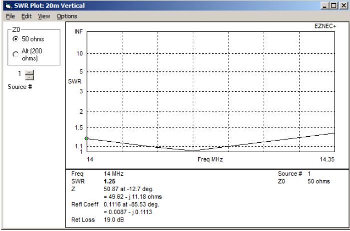

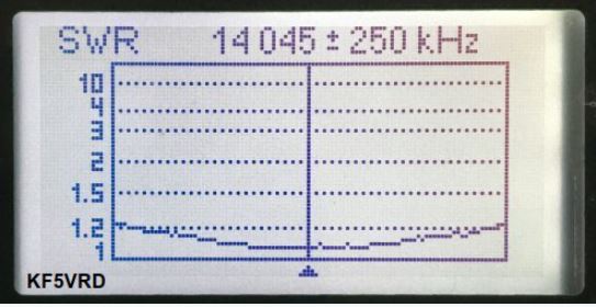

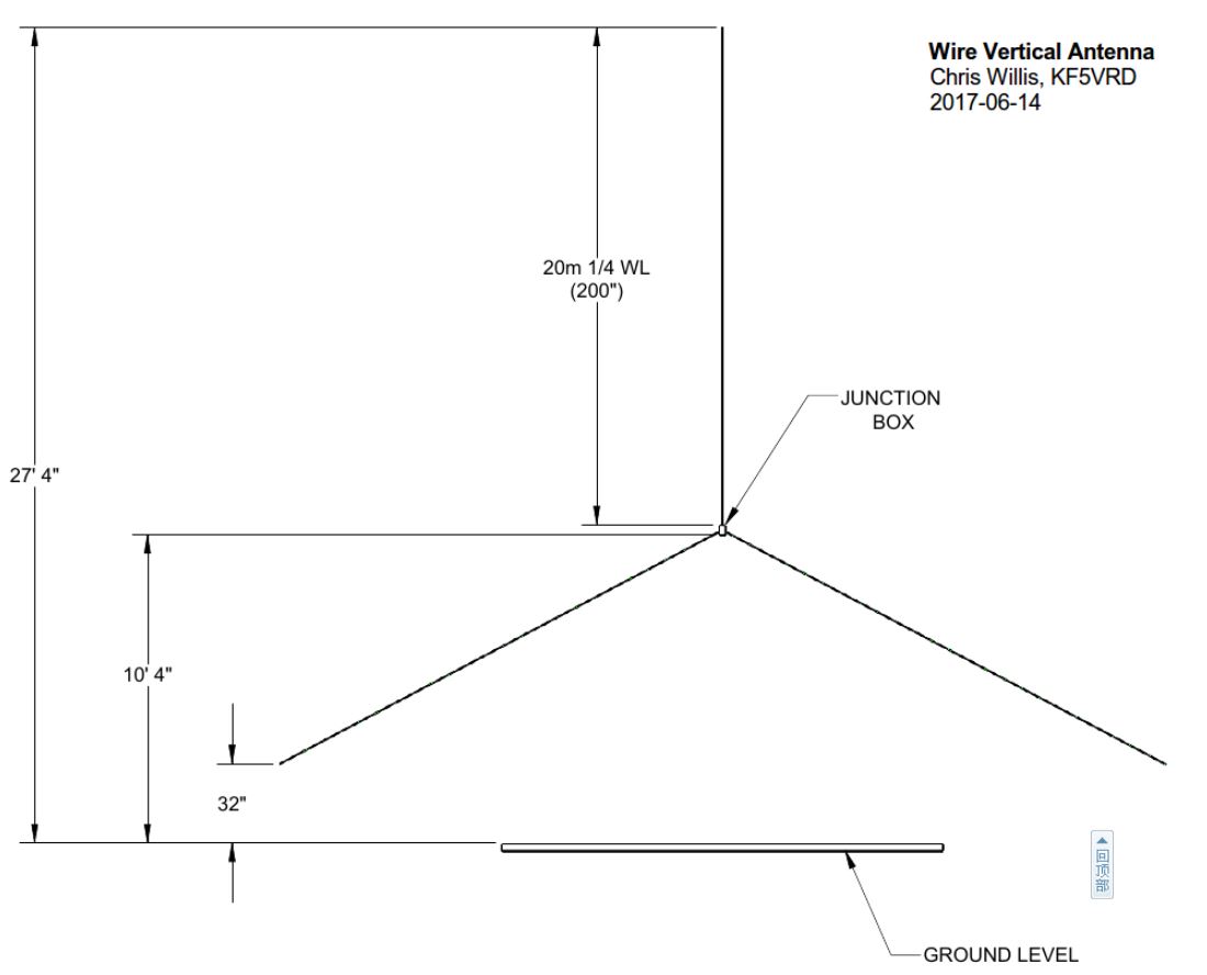

经常有人询问什么是最简单,但性能不减的天线;
给你一些导线,一段拉绳, Field Day(户外活动日),在几分钟内你会架设什么天线?
这里介绍的这款天线,在ARRL天线手册上早有介绍:三线式垂直天线。
工作原理很简单:一个垂直的振子单元,两根架空射频地网三线理想夹角为120度,架设时只需用绳索把它拉到一棵树上,天线就完成了...
此天线的特点是:天线选材简单,架设调试简捷,但效率较高。天线具有正向增益1.2-1.45DBi。
与普通G.P天线相比不同的是:一,地网必需架空,若像普通G.P铺在地上的地网,16根效率也达不到相同的效果,别说效率和增益了(除非你在轮船、海面上。毕竟GP射频地网有限,地面损耗i是最大的问题!)。
当然,为了减少电流通过同轴电缆辐射信号,引起不必要的干扰,降低信噪比。天线讲究一些,最好还是要一个同轴电缆绕制的choke balun;一个安装天线座的盒子,便于电气连接。
下面不用废话,直接看图说话:
Many thanks the“
A Performance (Yet Simple) Vertical Antenna(高性能(但简单)垂直天线)
Matt Roberts - matt-at-kk5jy-dot-net”

这个三线,用几根地网无所谓,主要是地网升高降损,和布朗天线、翻皮同轴天线一样,都是偶极天线的N种变形之一。

离线bd2bh
2584
只看该作者 9楼 发表于: 2022-12-07
回 bd8cb/8 的帖子
bd8cb/8:
这里主要说且的是:
一、垂直地网天线,架空地网(镜像地)对于提升天线效率的极端重要性;
二、如果把它列为偶极天线,那么该天线只需另外一根(地网)。这就变成了垂 [直偶极天线] 了,并非此天线讨论范畴。
(垂直偶极天线可以选用,但是天线需要的支撑点更高,馈送电缆必须与振子尽量垂直;否则将影响天线的谐振(阻抗)与辐射仰角和波形,增加了架设难度。)
三、此天线的现实意义主要是简单、便携、高效,架设调试容易。

只看该作者 16楼 发表于: 2022-12-22
楼房居住的,距离电台室高1/4波长的位置固定一根绝缘撑杆,天线吊下去就行了。
