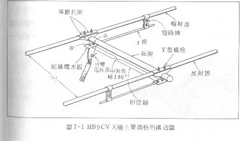

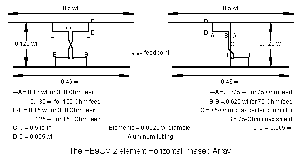

我看了很多的图纸,在前面阵子和后面阵子之间用一个300欧的平衡馈线链接,中间有个180度的换向,如果这种操作的时候,阵子和中间的支撑梁之间应该是绝缘的,
但是看到很多老师在制作中。前后两个阵子和支撑梁之间是导通的,前后两个阵子之间也不用300欧的平衡馈线链接了,直接在前后两个阵子的伽马匹配器上连接一根线。不知道。不知道这个操作和用平衡馈线旋转180度链接的有什么区别,
麻烦老师指正,谢谢
谢谢老师们,用软件仿真了,两种方式都行,一样的结果

两个阵子的伽马棒方向错开了180度
离线bi4mhd
604
只看该作者 2楼 发表于: 2022-11-15
老师这个书上,首先伽马匹配已经旋转180度了,第二,两个振子之间的连接平衡线是旋转180度的呀。

就是左边联到右边,就这么简单。我回答的你讲中点连横梁两个伽马棒一根线。

HB9CV 横梁和振子之间绝缘
离线mr7
1320
只看该作者 7楼 发表于: 2022-11-16
两根线连的横梁可以绝缘,一根线连的横梁要用金属的且不绝缘。

HB9CV是伽马匹配,振子中点已经直流接地(如果用的是金属大梁,且大梁通过金属立杆与接地线连通),用一根细铝管或铝线来连接错开的伽马棒就可以。我就是这样做的,也免除了天线振子与大梁没有电联接后期直流接地避雷的问题,高度能达到7、8米以上的时候天线底噪也比较低!
