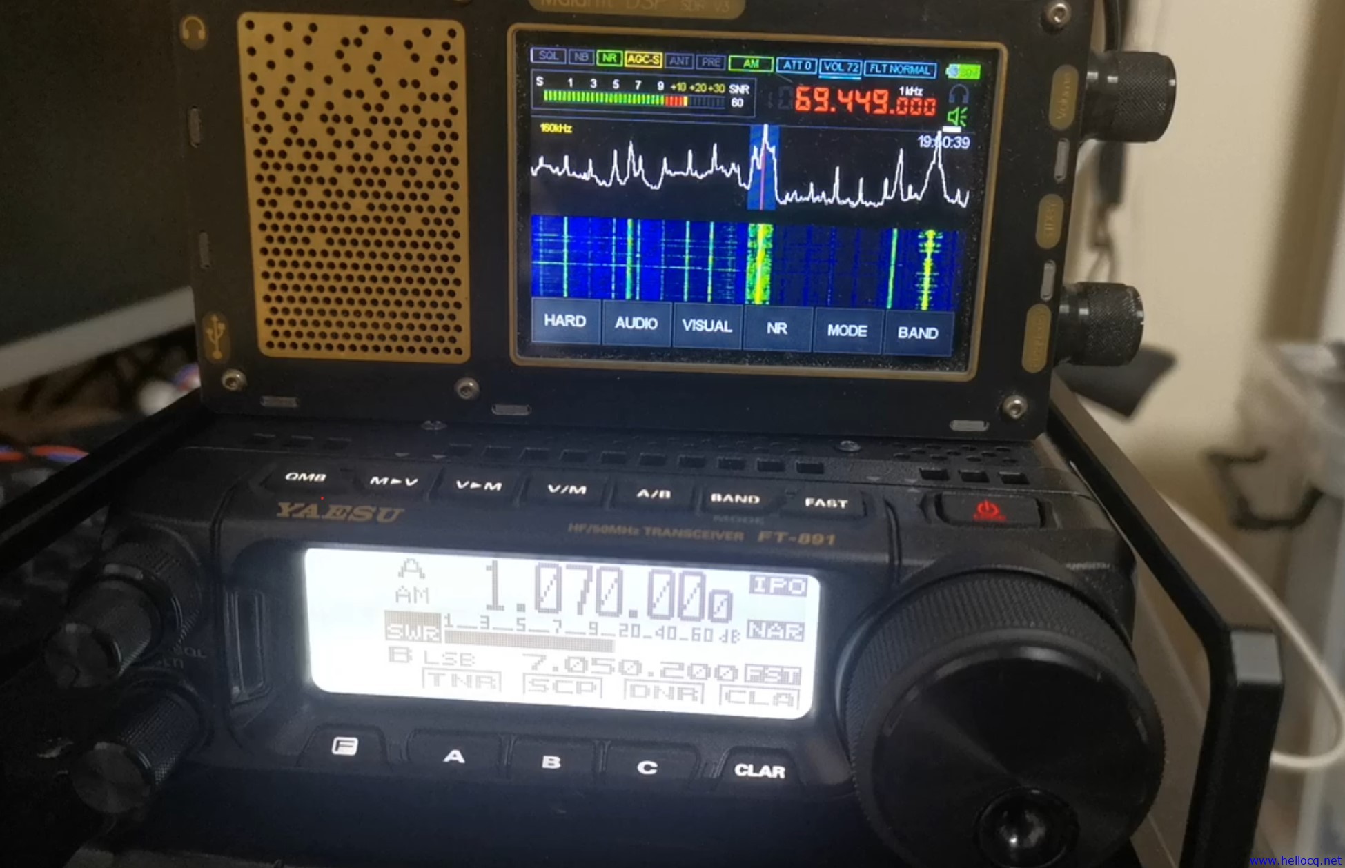

因为891没有实时频谱,所以一直想办法引出信号的SDR接收机。根据群里大佬提供的说明,尝试中频引出信号到SDR接收机,引出信号可以接RSP1等接收机插电脑,也可以接向孔雀石SDR这样的接收机,感觉效果不错,所以发帖共同探讨。
思路:拆机在第一中频出引出信号,串联电容和电阻,然后经过馈线和SMA头输出。见图1和图2。具体过程分享如下:

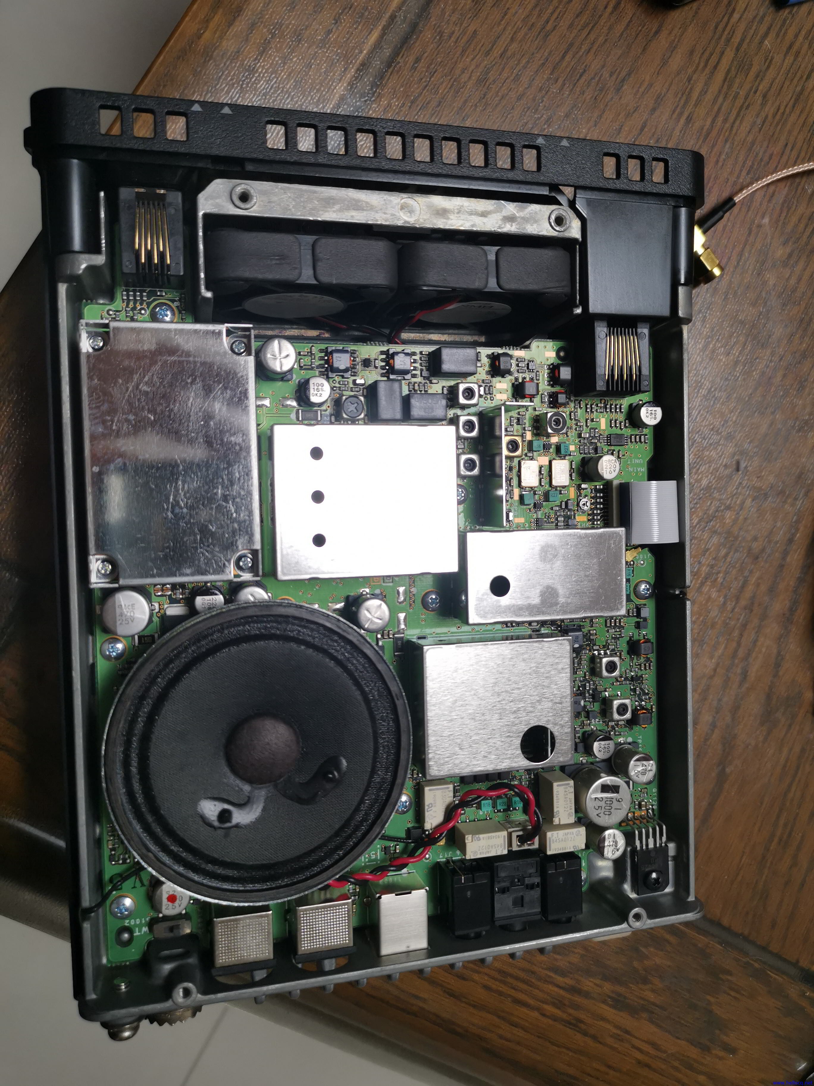

第一步   拆机,比较简单,照片没拍

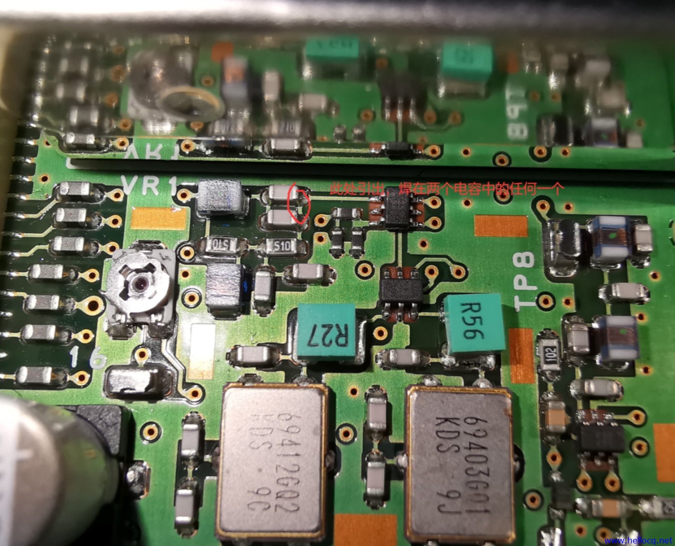

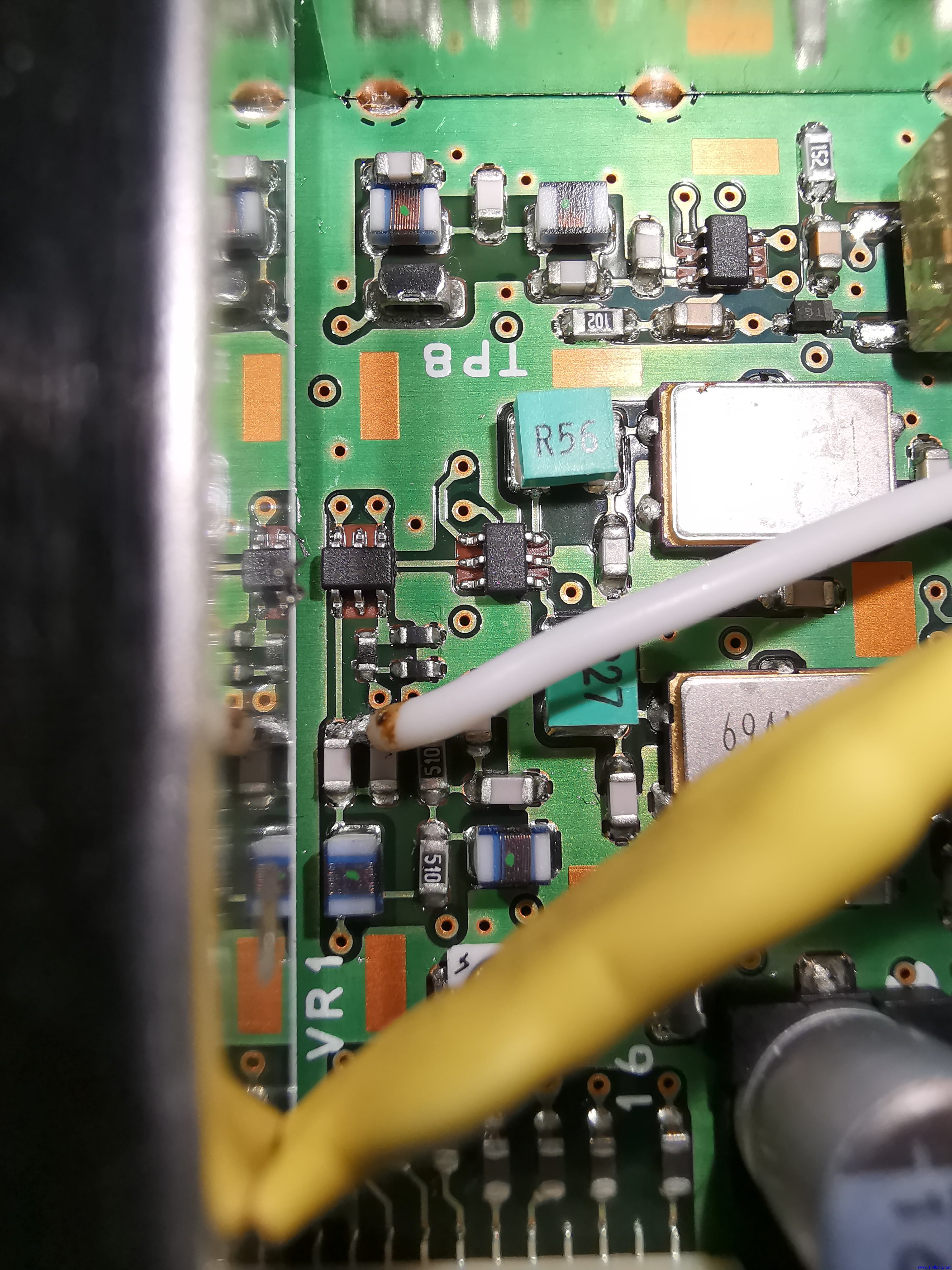

第二步   再第一中频处引出信号,由于贴片元件以及PCB上的焊盘非常小,所以直接用一根28AWG硅胶线焊接在两个贴片电容中的任何一个的焊盘上(两个电容此处是并联。所以焊接在哪一个上都行),建议用软细线,不是吧要串联的电阻或者电容焊在焊盘上的原因就是,怕原件不小心扯动原件导致焊盘被带下来了。

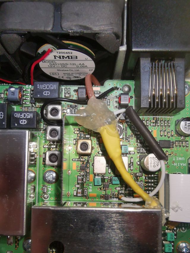

第三步   再引出的线上传连瓷片电容和电阻,全部为串联,此片电容我用的0.1UF,电阻用的510欧,因为之前没找到引出后到SDR接收机之间的部分的制作方法,所以自己就参照其他电台的引出方法尝试,开始用的150欧电阻,输出信号太强,最后用的510欧。

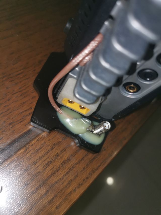

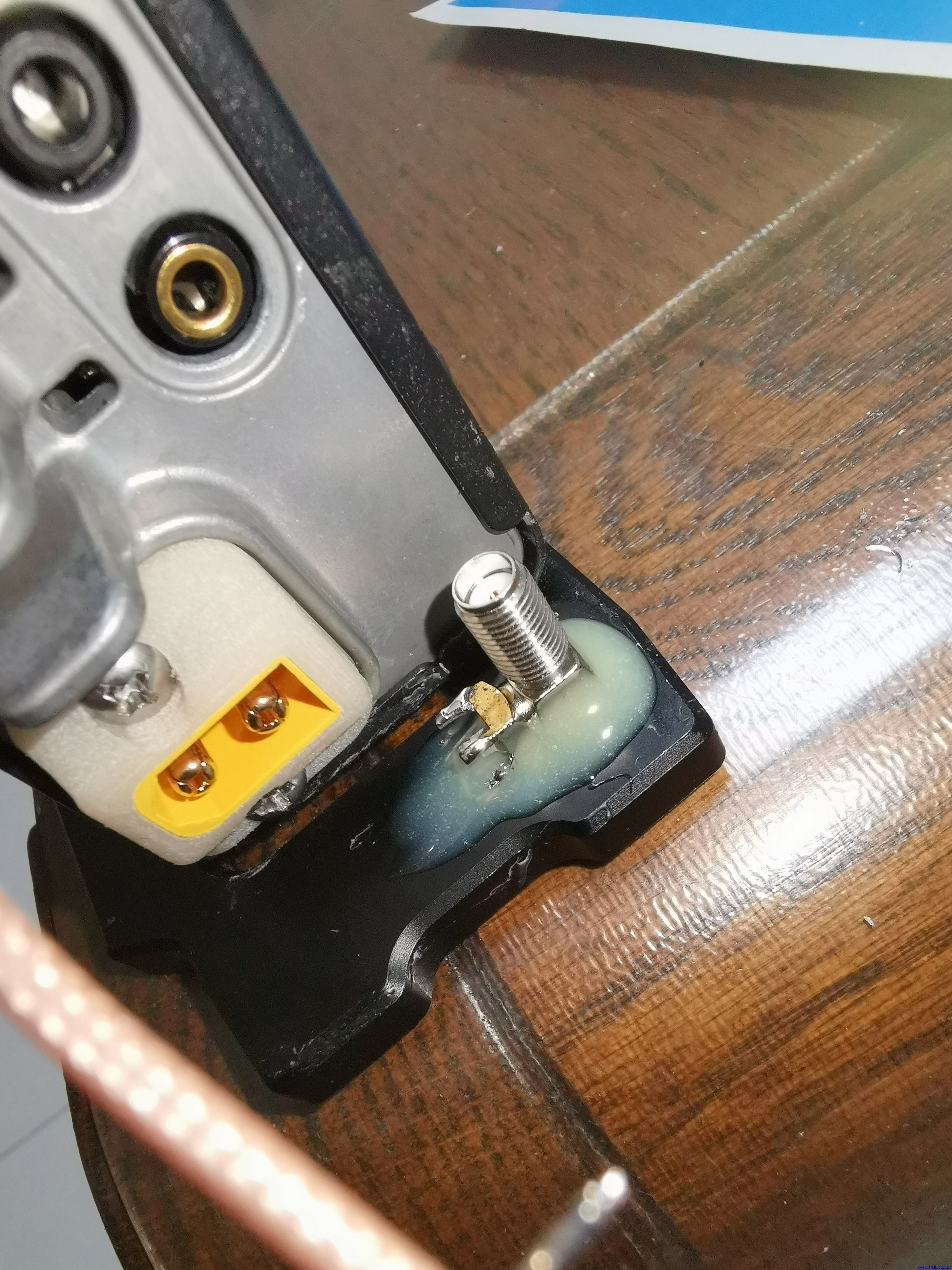

第四步   RG316馈线引出到电台壳子外面,RG316有电粗,建议用细些的RG178馈线就可以。因为891后屁股没有空间打孔固定SMA座子,所以我事在891加装的支架上粘了SMA座,馈线再焊接到SMA座子上

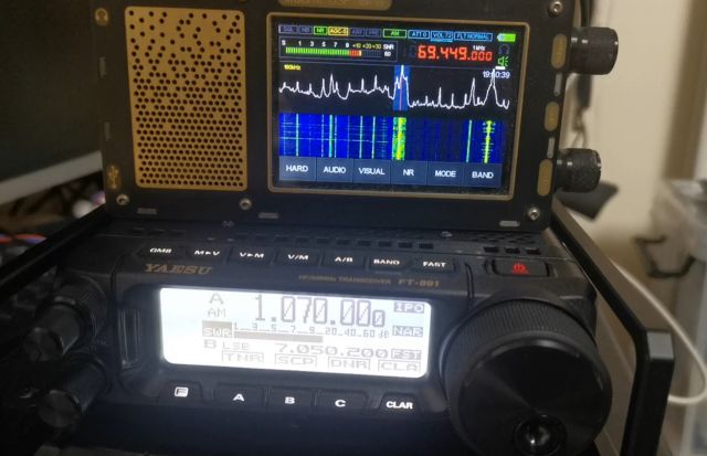

第五步  完事后就可以连接SDR接收机,891第一中频是69.45MHz,所以SDR接收机设置频率为69.45MHz891开机后,旋转电台调频旋钮,SDR上的频曲就跟着实时联动了,但显示的数值没有意义。
以上操作纯属个人摸索尝试,不确定是否合理,各位前辈有什么建议可以留言,谢谢!
提示:此番操作有风险,也会影响保修,量力而行,本人不承担一切后果。
照片在2楼,视频不知道怎么发。头一次发带图的帖子,不太会用,请见谅。

过程中的照片,电容和电阻最后用热缩管包起来了,有点难看,能用就行

  • 引出位置1
  • 引出位置2

  • 粘SMA座
  • 最后
  • 891加孔雀石SD

显示的带宽应该是看你接SDR吧,具体不太清楚,我接的孔雀石SDR,孔雀石SDR频谱最大带宽才160KHz
