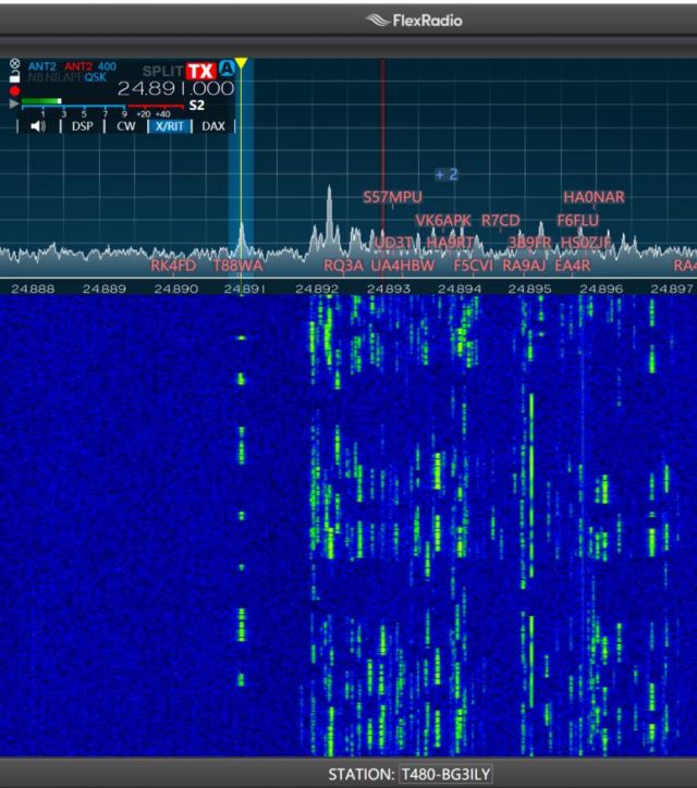

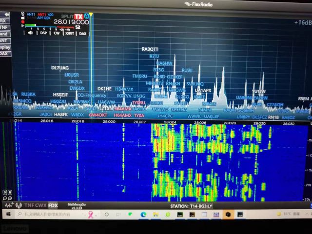

1、CW模式,主叫电台采用up模式,up范围大到1—5,范围很宽,100W小功率追逐有点困难,但只要执着,还是很有可能完成QSO的。
这是TY0RU在10米波段工作时接收到的频谱,相当火热!
T88WA

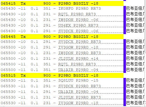

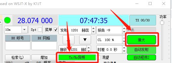

2、FT8模式追逐稍显容易一些,但要注意,使用WSJTX软件,需要设置F/H模式,使用JTDX软件,需要使用猎犬模式。
刚开始没有搞明白,无法实现通联,出现了下图这种现象,玩命应答,就是不回复。

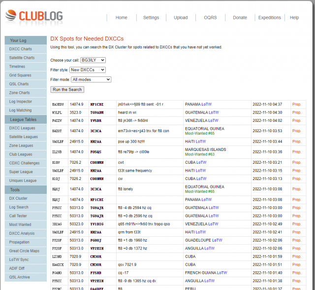

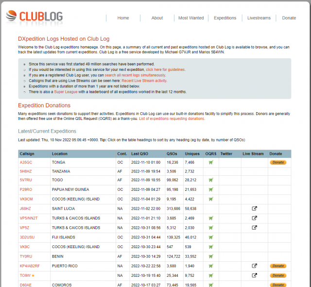

远征台实时动态请关注此网址https://clublog.org/personal_spots.php
还有就是一些远征台,要想得到对方在Lotw等日志网站的确认,或得到QSL卡片,是需要付费的。这一点有些人不理解,其实也正常,人家投入这么大的人力物力和时间,让你增加了一个DXCC,咱们支付十几美元,也是应该的!

JTDX 的Hound模式如何使用,可否详细介绍一下。

https://mp.weixin.qq.com/s/vXMRc6cz2GEZpoK_59R1Cw
参考一下!
JTDX设置类似,异频,发视频点1000-2000,点击“猎犬”按钮。

JTDX默认是不让用户在常规FT8频率(14.074 21.074这类)使用F/H的频率自动调整模式(即高于1KHZ发射,接收成功后自动切换到1KHZ以下),使用该功能软件会弹出警告提示。可能是版本问题,后期版本应该改进了。

是这样的!
