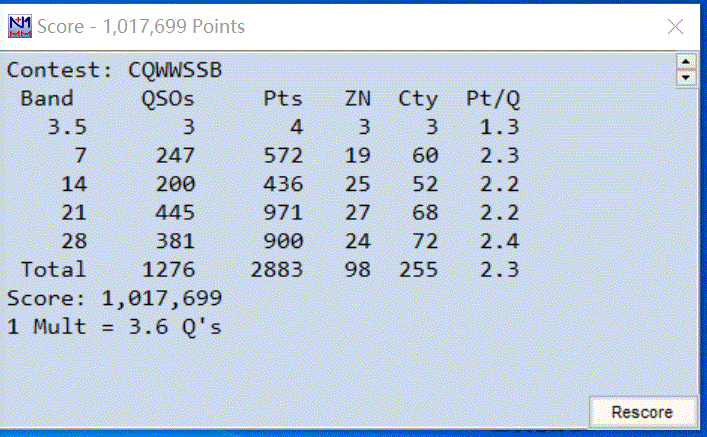

1、成绩在我的记录里不算差,对于当今传播不算好。

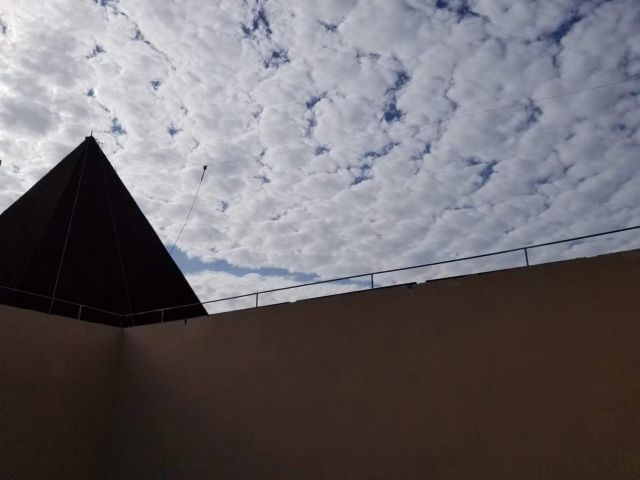

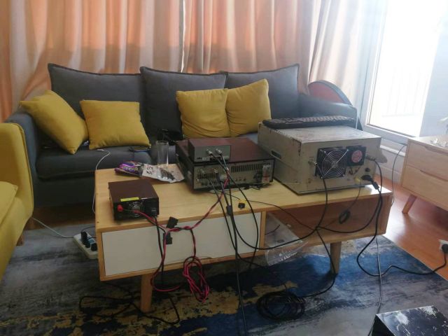

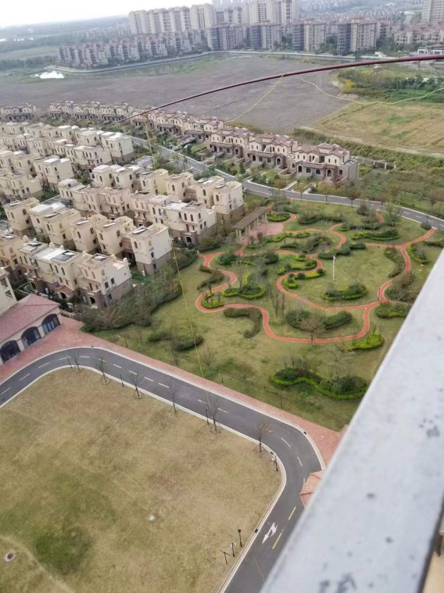

3、临时架台天线设备要求简单,40、20、15、10米使用20米长的偏馈架设在屋顶,20米loop(宽3.7X高7.5)用鱼竿挑出阳台。一台ft950和改装过的Go2K。
4、偏馈的原因发射时干扰串口,在电缆进户处增加一十多米的电缆绕成圈解决。loop工作很好,频带很宽,整个20米1-1.5之间。

6、传播20米和40米视乎不乍地。10米非常兴奋,第二天近傍晚两小时连续欧洲,在低的底噪下即使微弱的信号抄收毫无压力,15米没有啥惊喜。星期一用loop在20米起了一小波的美东堆叠,很是了不起,人生第一次。
