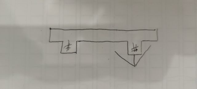

我家是一共17层 我想架设在电梯井上面  因为我觉得架设在楼的中间 楼东西两个电梯井会影响东西的辐射效率 在电梯井情况是这样的  我想以电梯井为基础四米  再从电梯井上面架设两米PVC管 一共就是6米了 但是实际巴伦还有一部分阵子实际上是在电梯井顶端的  大约离电梯井高度也就是两米 我现在不知道如何架设了
在这里问问老前辈们
我的天线是全尺寸的 四波段就是四对阵子  八根阵子  7兆的话我可能不会架设了 空间没有那么富裕 估计驻波很难调试好 其他波段阵子在 14兆 6米左右   21兆4米左右   28兆2米左右
如果我只架设三个波段 这样三对阵子互相夹角还能小一些 实际我还没有去架设 麻烦老前辈们帮我看一下部分阵子离建筑物近会有什么影响谢谢

楼主好!
假如,您没有架设倒V天线的经验,建议您,先架设一个波段的倒V天线。
学会如何调整之后,再增加其它的波段。
架设天线之前,最好提前预演一下工作流程。
准备充分,一次安装调试成功~~
避免由于忘记携带某个物品,楼上楼下的折腾……
同轴电缆的总长度。(同轴电缆的防水密封,非常重要。)
天线振子。支撑杆。拉绳。
工具,天线分析仪。
东西挺多的~~
防雷措施~也更重要!

假如,两个电梯井之间的距离,比较合适的话,也可以利用它们,架设水平DP天线。

谢谢您的回复   两个井之间我觉得有点太近了  大约16米

架设的天线与短波电台之间,需要使用多长的同轴电缆?
需要综合考虑,电缆对信号的损耗,以及,购买电缆的费用。
10米波段的倒V天线,您使用2米高的支撑杆,应该还可以。
在楼顶架设天线,重要的事情,是考虑防雷措施。
天线的高度,不要超出避雷针的保护范围。
平时,天线上的高压静电,也是比较严重的。
架设天线的时候,注意安全!

电磁环境不错我测试过了 物业我会协商好处理 请问离电梯井很近会不会干扰电梯的设备工作呢 这是个安全问题

假如,您的天线产生的电磁辐射,干扰了电梯的正常运行,那就麻烦了………
我不懂这方面的事情。
您咨询专业部门吧…
