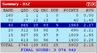

年度大戏CQWW如期到来,受疫情影响2022年张家湾基地在冬奥特设台后就没有再进行大规模竞赛。大家都憋着一股劲儿,想好好玩一把。

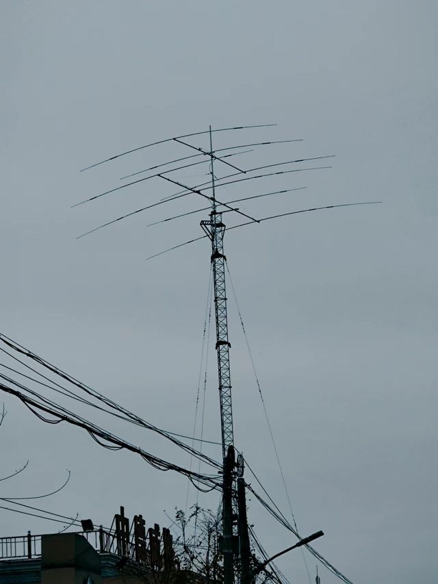

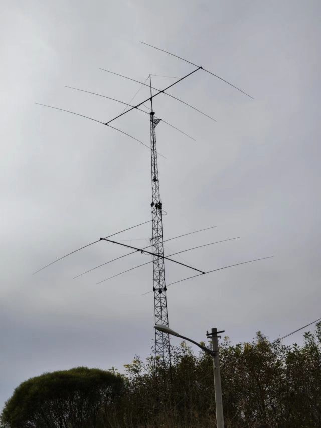

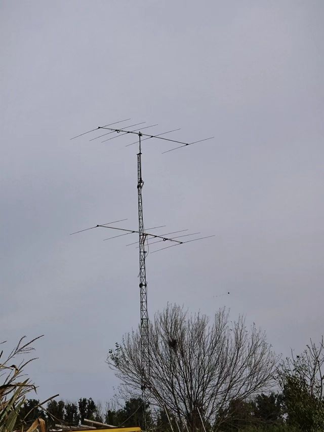

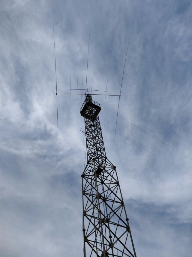

天有不测风云,8月的一次强对流天气,造成EF340和CL10两副天线的桅杆折断,EF340损坏。经商议采购更大型的CL40E来代替原来的EF340,并在国庆节期间完成安装调试。
赛前一周检查和维护设备是必不可少的环节,大家齐聚基地,对设备进行了检查和维护,并对比赛进行了策略研讨,制定竞赛方案,确保比赛正常、高效的进行。

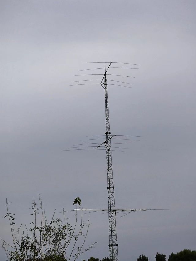

竞赛使用设备:主叫台IC7600,辅助台FLEX6500。使用天线还是老样子,就是把EF340换成了CL40E。20米15米10米依然是双叠加和三叠加。
本次竞赛OP:BA1RB BA1AJ BD1KV BD1GO BD1OP BD1IIJ BD1RX BH1LHS BH1DHZ BI4MPY山东小伙BI4MPY赛前联系BD1KV许老师想来操作,得到了允许,并在比赛中发挥了重要作用。

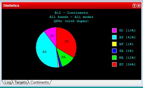

CL340E是真的NB呀,和美国电台通联后,对方马上问,你们用的什么天线?信号到美国比美国本土的信号都强。信号到欧洲一直处于强堆叠状态,导致效率大幅下降。

B1Z八木天线中层和下层的天线是怎么固定的看图上好像没有旋转机构啊,是整个天线塔都能旋转吗?

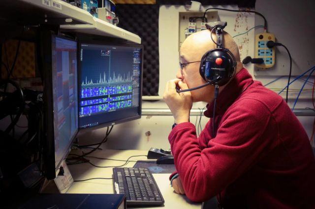

这次比赛只有参加了后面36小时到比赛结束,我在RUN台主要是在周日晚上20点BBQ晚饭以后,所以主要操作集中在40/80/周日早晨的20米,让我感受颇深的就是40米,天线指向欧洲以后,满屏的信号无缝下脚,而且从呼号和信号强度上感觉到都是竞赛大台带乌龟信号都在59+20db,信号与信号之间都在2K或不到2K排的满满当当,只能厚着脸皮错开1K主叫CQ,往常的比赛主要操作模式是CW能在很窄100-200HZ带宽下容纳一个信号,主要是家里的天线没有高度,所以很难感受到这种压迫感。第二天40米主叫回应的电台信号都很弱,59+20db的临频干扰把小信号盖的死死的,只能从临频信号停止呼叫通联的空隙中让对方反复的重复再重复。这个40米波段的CL40E八木+40米高的铁塔简直太爽了,不知那会只开放7000-7100Khz的日子怎么过来的

bh3xzt:B1Z八木天线中层和下层的天线是怎么固定的看图上好像没有旋转机构啊,是整个天线塔都能旋转吗? (2022-11-02 18:15)
中间和下层天线固定到塔身上,不用旋转,一个Eu方向,一个NA方向不动
