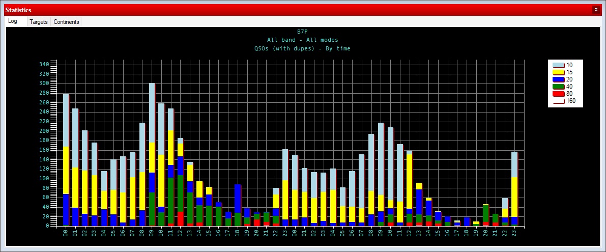

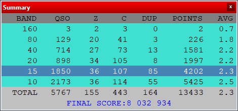

今年CQWW SSB的比赛计划是联合国内的其他爱好者,在BG0DXC做M/M操作。但因为疫情问题,乌鲁木齐行程取消。于是把乌鲁木齐的比赛计划、所准备器材,全部拿到了金沙基地,算是对比赛计划的实践验证。操作员以乌鲁木齐的七区操作员作为班底,最后成绩超过了800万分。从这次情况看,大家应该找到了提升的方向。
10米,这次发挥得比较好,和今年的传播特点以及天线的准备有很大关系,欧洲过来很多信号都是打雷。堆叠控制器对于信号的优化选择起到很大的帮助,可以选在高、中、低三副天线单独使用,也可以选择两两组合使用。整套天线在比赛前花费的三天多的时间去安装调整,还没有包括自己DIY天线的时间,这也应验了“辛勤的劳动会有回报”这句话。
15米,发挥也不错,但负责OP说还可以有提升空间,希望下次天线可以更上一层楼。BA7LOK没有单独的15米八木天线,这次把六米波天线塔,拆下了顶部的6米波八木天线,更换为CL15;辅助天线考虑安全问题,高度10米。两副天线的高度不理想,影响了负责OP的发挥。
20米,结果比较郁闷,网上普遍说今年的20米传播不给力,比赛期间从频谱上看信号确实比较稀稀拉拉,但OP还是非常努力,没有放弃。另一方面,CY203是三单元的八木天线,原来是为了在乌鲁木齐比赛准备,属于快装的轻量型天线,在乌鲁木齐应该是卓卓有余。但在七区远离DX人口稠密的区域,还是显得力不从心。如果要进一步提高,天线要四单元以上。
40米,QSO数量不搞,也意料之内,但系数分应该还有提升的空间。714X天线虽然有三单元,但属于缩短型,且天线的安装高度不够,一直是B7P团队的伤痛。赛前对714X天线加装了可以远程控制的匹配单元,使得7兆全段都有一个比较好的SWR,在没有加装之前,这个天线不能很好地覆盖7.000-7.200范围。
80米,比赛前花了一天的时间去安装和调试4SQ天线,从参数上看,安装成果只能打60-70分,就是及格。但实际的使用还是有效果,四个方向收到的信号,有明显的区别,说明相控起到了作用。4SQ的呼叫效率很高,只要能够听清楚对方,哪怕很弱很弱,也能完成通联。除非对方是处于PILE-UP当中,否则基本上是一两次就呼叫成功。接收天线方面,两副DHDL接收天线,一副Beverage天线。从使用结果看,DHDL不适合我们使用,收到的信号还是弱,虽然我们加了额外的接收放大器。Beverage的效果明显优于DHDL,但受到我们的场地限制,110米的天线长度勉强可以装下,由于时间关系,我们只装了欧洲方向的。教材上说Beverage天线110米的长度,对于80米波已经是GOOD,146米是更GOOD,我想这个说法只是对欧洲和北美这种电台密度较大的地方而言。在七区的话,我们需要更长的长度,下次一定要争取更大的的长度。80米上的啪啪啪干扰,就一直没有停过,还好在3750-3800之间,有一段干扰相对不严重的窗口。而且,用4SQ、DHDL、Beverage收到的干扰结果会有差别,十分有趣,这样也为我们增加了可用的窗口。
160米,周六早上花了三个小时去安装天线,这次只通了三个电台,频率上真的听不到什么台,连日本台都听不到。但天线的指标挺好,天线的自然阻抗在20欧姆左右,接上25:50的BALUN后,大概40多欧姆,SWR大概1.2。只装了到倒L,没有接收天线。
这次我们使用了dxlog.net比赛软件,这个软件和ct、win-test相似度很高。软件非常稳定,在比赛过程中,六台电脑都没有出现过任何的比赛软件问题。我们过往一直使用win-test,经过这次,发现可以完全用dxlog.net替代win-test,除了改进了一些win-test不足的功能,关键dxlog.net是一个免费软件。

看到日志软件界面很像win-test,还以为是最新升级版的效果
3副10米八木够狠,希望站长多科普一下天线堆叠方面的知识
