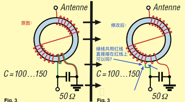

巴伦的初级线可以共用次级线吗?如图

左边是原图,右边是修改后的。
绿色线可以共用红色线吗?就像图后边部分、绿线可以直接焊在红线上吗?

自耦变压器和共地变压器应该还是有区别的。直接连接影响谐振频率。

可以的,没有多大区别,圈数比没变

不懂理论,抽空做一个测试一下

莫把变压器和巴伦混为一谈
