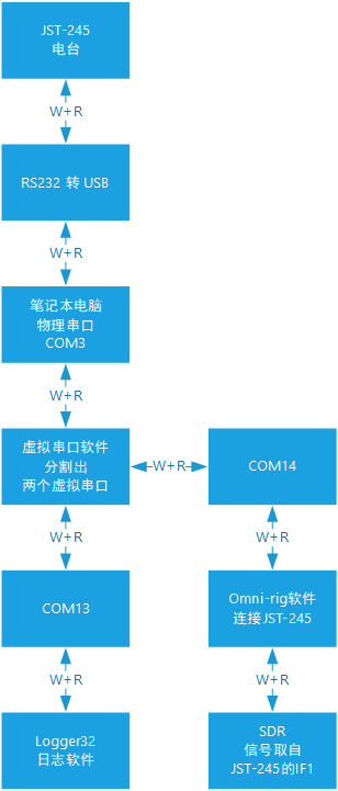

基本情况:现有一台JST-245 ,从该机器引出IF1信号至SDR,SDR的频率通过Omni-rig软件实现与JST-245同步(使用HDSDR软件),使用Logger32与机器连接记录电台日志。
现象:HDSDR与Logger32单独运行时,均能正常工作。当同时运行时,HDSDR工作正常,但Logger32读取频率、模式等信息错误。相当于2个软件同时读写同一个物理串口。
求助:信号连接与相关设置如图,试了多种方法,解决不了,求HDSDR与Logger32同时运行的解决方法,谢谢!

HDSDR 里面有cat to HDSDR的功能,可以吧Logger32连到HDSDR,然后HDSDR再连到电台。串成一串,具体的设置参考HDSDR内的设置说明

使用serial port splitter来分割串口应该可以吧

我就是用串口分割功能将物理串口COM3,分割为虚拟串口COM13和COM14。

Logger32不支持Omni-rig,共享串口使用时比较麻烦,果断换成支持Omni-rig的日志软件。
