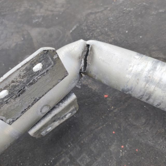

吊线根本没起到作用,折断的地方就是U型卡受力点。
分析情况应该是先把天线由水平状态吹成垂直状态,然后单元多的一半侧面风阻巨大,然后像书本合起来一样的动作,把主梁折断。

用7075铝合金杆子做主梁,绝对不会被翻书页,就是代价要大不少。

只看该作者 10楼 发表于: 2022-09-24
回 BA5AC 的帖子
BA5AC:用7075铝合金杆子做主梁,绝对不会被翻书页,就是代价要大不少。[表情] [表情] [表情]  (2022-09-23 17:59)
用塔吊的钢梁更加不可能折断。
我找找7075做GP折断的图片,用的外径20 的7075,拉18米高,两段防风绳,还是断了。

铝合金这种材料,在户外使用的时候,它的耐候性能,稍微差一点儿。
前几年的端馈天线,以及,现在的LOOP天线,我用来固定304不锈钢钢丝绳的铝合金8字环卡子,2年之后,表面氧化和腐蚀的现象,就比较明显了。
尽管,用它固定的不锈钢钢丝绳,还是很结实的。
再过几年,这些铝合金8字环,可能就需要全部更换了。
紫铜的卡子,也许更耐用吧~~

主梁上部的垂直吊线控制不了左右摇摆,在强风的作用相当于有个大力士在左右晃动主梁,晃的时间长了就会在固定处折断。就跟反复折弯铁丝一样。
另外,空心管材抗扭能力强,抗弯能力弱。
如果塔架承重允许,用100左右的工字钢做主梁会好一些。不过铝合金振子也可能抗不住大风。

不是塔承重的问题,而是转动惯性太大,时间长了旋转器受不了。

顶部的钢缆还是起了一定作用,不然可能掉下来一节。
